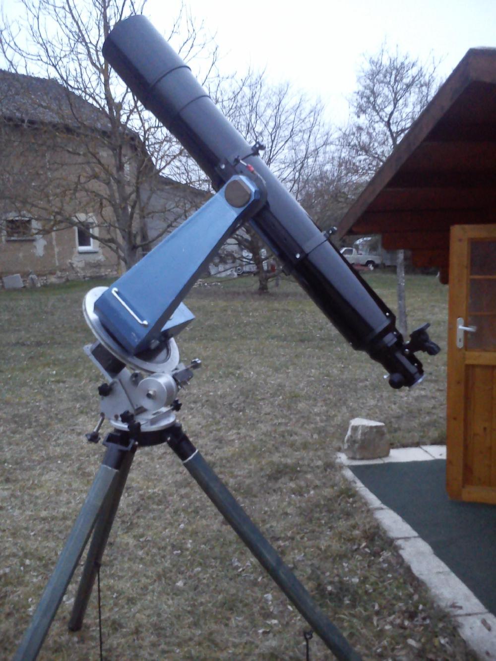

Le projet, un truc dans ce genre :
Au passage, je remercie francois-du-57 d'avoir posté cette photo dans la galerie car c'est exactement ce que je recherchais....

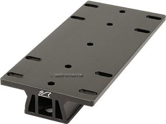

Une queue d'aronde William Optics modèle court 19.5cm :

Oui il est beau ce scope (un 318 sur EQ6) , mais réfléchis bien avant de te lancer. C'est un châssis "Martini" http://www.dietermartini.de/eq6.html de bonne facture.

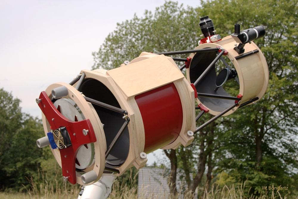

En fait je pense que ce télescope "vrai" serrurier (double si tu préfère, simple en fait :b:) est un concept visuel/photo.
J'en étais arrivé aux mêmes conclusions lors de la construction de mon 300 F/D4 . Tu peux le découvrir ici http://www.webastro.net/forum/showthread.php?t=104483 , fil #17
En fait, sur un équatorial, le point crucial c'est la ceinture de maintien de la queue d’aronde. Ce doit être un roc. Avec un centre de gravité haut en photo à cause du porte oculaire lourd, du correcteur de coma, de la camera et sa roue à filtre... D'où l'option caisson plutôt haut placé. Et "vrai" serrurier.

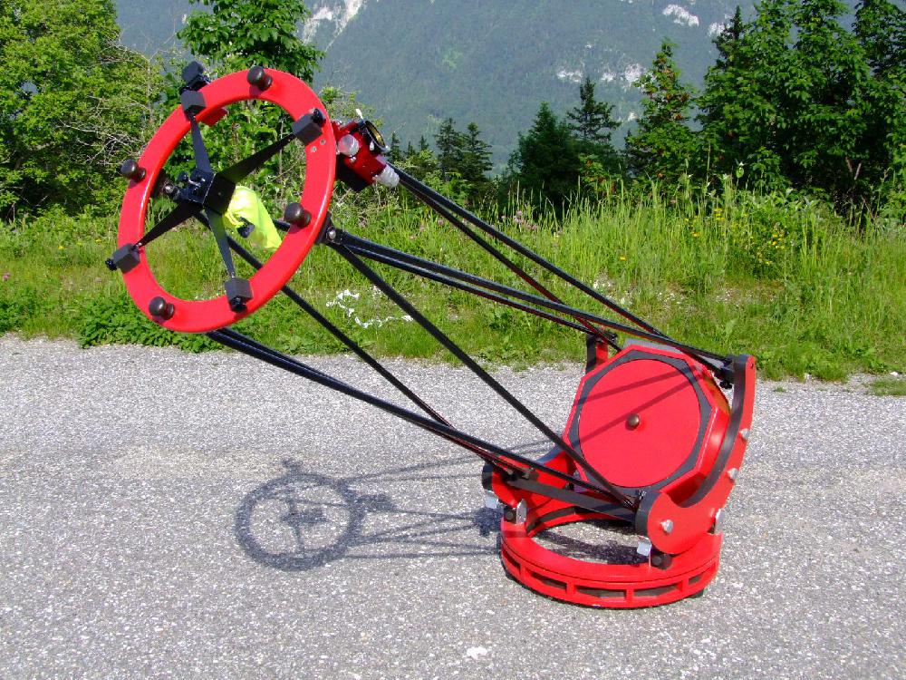

Un dobson ? je me suis déjà fabriqué celui là :
C'est un 318 F/D 5.9 (tiens, lui aussi , le hasard....).
