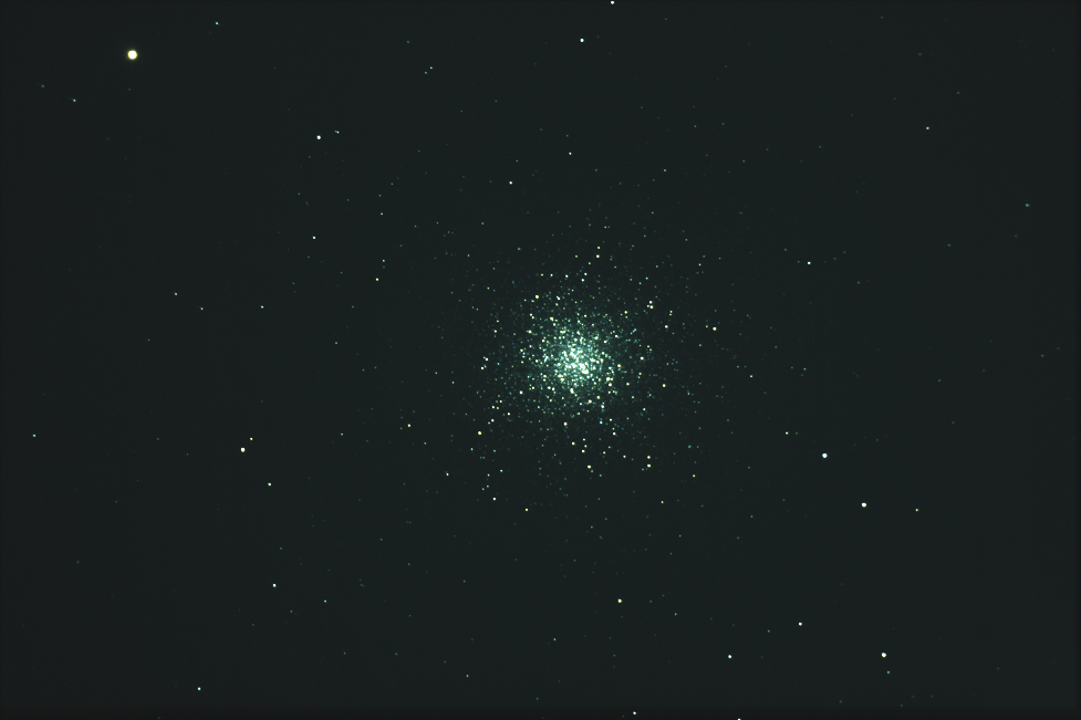

Après un premier essai plus qu'approximatif (http://www.webastro.net/forum/showthread.php?t=108516), j'ai retenté M13 malgré une Lune assez présente.
Cette fois, plus de poses comme suggéré par vous : ici 60 poses de 30s à 800 ISO, toujours au foyer du C8 et toujours sans auto-guidage :
Traitement sous DSS (pas encore tout pigé, loin de là !)
Un peu mieux que la première fois je trouve. Mais une couleur jaunâtre des étoiles ... bizarre :(. Problème de balances des blancs ?

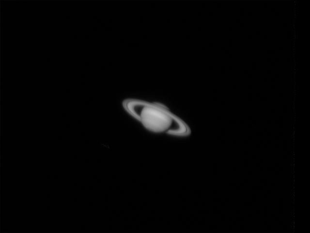

En prime, une petite Saturne (et oui, je n'arrive pas à la quitter ;)) :

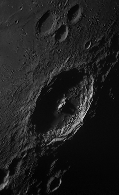

Puis quelques acquisitions lunaires :
PETAVIUS :
LANGRENUS :

Bonjour Eric
Pour M13 une balance des blancs s'impose car image verte sur mon écran.
Bravo pour le reste vu la hauteur de la Lune et Saturne ça passe bien.

Merci Luc et Laurent !
Luc, peux-tu me dire comment faire pour la balance des blancs, je suis une buse complète là-dessus :be:
Chouette M13 !
Et autres planétaires :)
tu as Photoshop?
Si oui télécharge le plugin HLVG ;)
Où enlève du vert...
Tu cherches une image de référence sur le net et tu t'amuses avec la balance des blancs pour essayer de t'approcher de cette référence...c'est également une solution pour apprendre le mélange des couleurs :)
ou une solution que j'utilise à chaque fois...Après le prétraitement dans IRIS, je fait un traitement du gradient avec la case cochée : correction de la balance des blancs ;)
Pour le gradient : moyen et moyen ;)

salut, elles sont super tes photos lunaires, effectivement j'aime beaucoup Langrenus, le pic central est tres detaillé et l'ombre qui viens pile au milieu donne un plus tres esthétique.
Pour la balance des blanc avec le 1000D non défiltré tu le fais sur ton image brut d'empilement sous Iris dans le menu visualisation, j'ai trouvé des reglages sur un post du forum : R=1.88 V=1 B=1.34 ça me semble aller pile poil pour le mien.

Salut Eric,
sympa ce M13 ! Gade, moi aussi j'avais tenté cet amas au foyer de mon 250 + Canon 500D ( 77 poses de 15s ), 15s étant le grand maximum toléré par mon scope et encore quand il est de bonne humeur ! :D
Belle Saturne et un beau p'tit morceau de lune en prime.

Belle série, mais M13 peut encore être amélioré. ;)
DSS ne s'utilise que pour l'empilement. Le traitement 'cosmétique' se fait après dans Photoshop. Tu commences par régler les niveaux pour faire ressortir les détails. L'idée est d'encadrer la courbe par les deux curseurs de gauche. Celui de droite (tons clairs) est à éviter car il provoque un grossissement des étoiles. Il n'est utile que sur les nébuleuses, et encore.
Dans la case 'Couche' en haut de cet écran se trouve un choix. Par défaut, c'est RVB donc l'action concerne les trois couleurs simultanément. Tu peux aussi corriger chaque couleur séparément en changeant ce choix.
Après, voici un tuto pour équilibrer les couleurs dans PS et aussi corriger les gradients: http://www.webastro.net/index.php?wapedia=articles&article=234

Salut Eric
Eh eh ...tu t'acharnes, c'est bien, le nombre de poses améliore la chose hein ! (nota : tu peux les cumuler avec celles de ta première série sous DSS, et faire un traitement par lot ou même en une fois si tes darks sont à des T° proches)
Sinon ben y'a pas tu as gardé la main en planétaire et tes cratères lunaires déchirent !!!!

Salut Eric,
Comme les copains, de très bons shoots, bravo !!! Pour M13, HLVG, c'est miraculeux !!!! ;)

Salut Eric !
Hé ben, tu progresses à pas de géants en CP, cette fois-ci c'est beaucoup plus piqué (il me semble une meilleure MAP), y'a juste ce petit problème de dominante à régler !
Pour ce qui est de tes plans lunaires, ils sont magnifiques :1010:, quelle résolution, ben... un grand bravo !

Merci à vous tous pour vos encouragements et vos conseils ! J'avais le virus de l'imagerie planétaire, je pense que j'ai maintenant chopé le virus de l'imagerie CP ! Mais il va falloir que je potasse sérieusement le sujet. Il va me falloir aussi une petite lunette de 80mm car c'est très chaud au C8. Ceci dit l'objectif était surtout de tester la MES de mon EQ6 sur des longues poses à 2m de focale, tests concluants surtout sans autoguidage.
