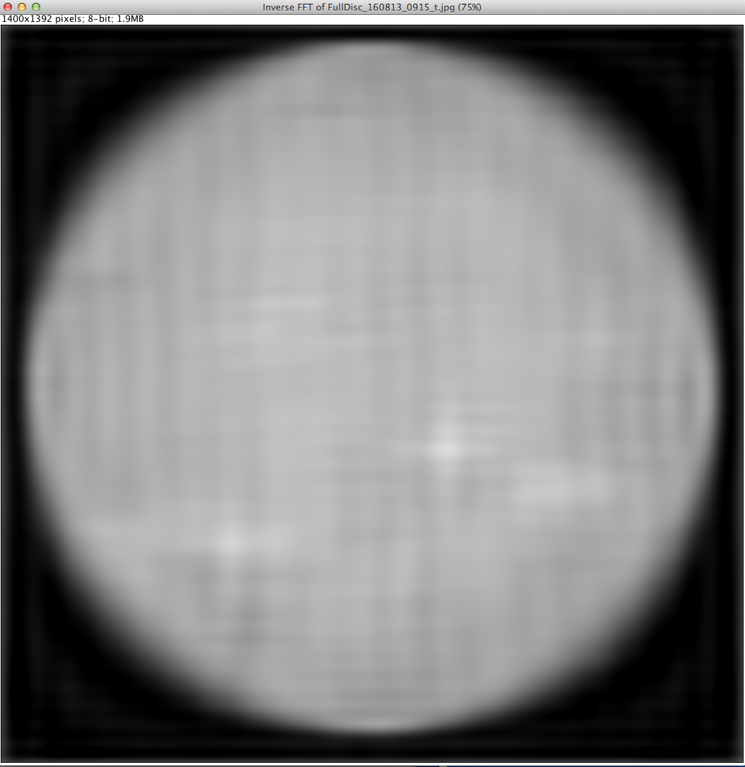

Hum je me posais la question. Y a pas moyen de passer l'image dans une moulinette pour un transformée de fourrier. Spatialement l'interférence à une fréquence distincte du reste de l'image. il suffirait alors de supprimer cette composante de la transformée et d'effectuée une transformée inverse ?
A creuser je pense.

Sinon la FFT oui, j'ai bossé là-dessus avec l'aide de Jean-Luc Dauvergne quand j'avais moi-même mes soucis de franges, mais ça ne les enlève pas complètement.
j'ai essayé de passé une mosaïque (celle où tu avais oublié les flats). Mais sur chaque images les franges ne sont pas identique ... Du coup dans le FT y a pas les pics typiques d'un motif sinusoïdale. D'ailleurs en travaillant l'image on voit bien que les franges ne sont pas alignées les unes aux autres :
Peut être travailler les images avant de les assembler.
A creuser.

Merci Guillaume. C'est pas vraiment que j'avais oublié le flat, le flat y était, mais il n'a pas complètement corrigé les franges à cause d'un flat mal fait (soit à la défocalisation, soit parce que quelque chose entre l'image et le flat a changé, je pense notamment à une correction de la MAP entre temps (avec un léger shifting de ma crémaillère qui fait que l'image se décale de quelques pixels, mais les franges doivent bouger également du coup), ou la rotation de champ entre le début des images et la fin, ou je ne sais quelle autre raison (car sur mes dernières images il est certain que je n'ai pas retouché la MAP).
Ce qui est sûr c'est que j'ai toujours des soucis de franges même avec flat parfaitement réalisé. Il va parfaitement fonctionner sur les premières images par exemple et plus du tout sur les dernières. C'est pour cette raison que je fais 2 flats maintenant, un avant la séance de mosaïque, et un après.
Effectivement Jean-Luc m'a conseillé de travailler la FFT directement sur les images individuelles et pas sur la mosaïque finale.
Si ça té dérange pas lors de ta prochaine mosaïque, pourras-tu m'envoyer une image full res non déflatté ?
Je ferais des essaies de FFT et filtrage. Si je tombe sur un truc correct, tu pourras compléter ton tuto avec :D
