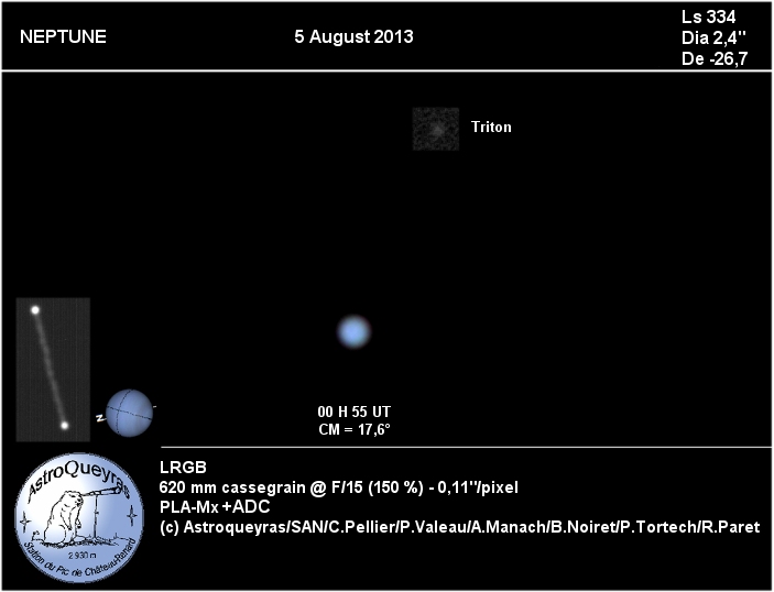

Ensuite Neptune. Là pour la couleur, pas de surprise : bleu ciel :)

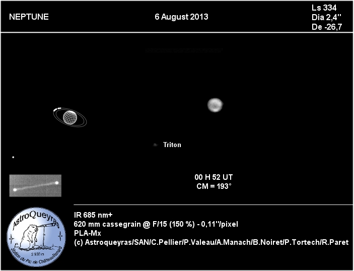

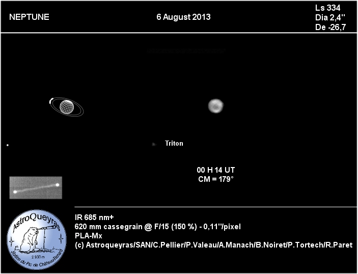

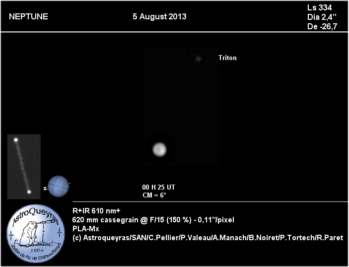

Et par contre, avec les filtres Baader RG610 et IR685, on a eu des résultats inattendus, puisqu'apparemment on a réussi à sortir la surbrillance du pôle sud, comme au Pic. Tous les tests de cohérence sont positifs :
- Orientation correcte (vérifiée par la dérive en AD et la présence de Triton sur les images)
- Rotation du détail (sur deux nuits) avec la caméra
- Contraste qui se renforce quand on passe du RG610 à l'IR685
- Détection vérifiée de la surbrillance sur Uranus dans une autre direction, qui permet a priori d'écarter un problème optique.
Avec le RG610, c'est encore un peu pâle...
Mais avec le IR685, ça devient plus net :
