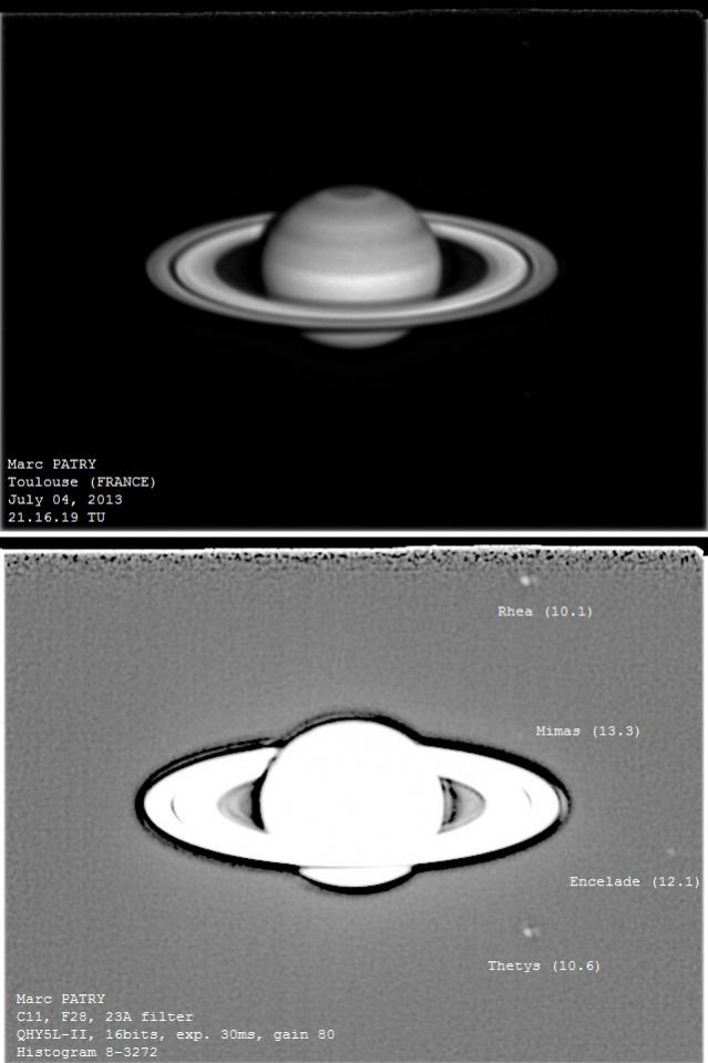

Voila une première image (il y en aura quelques autres) de Saturne capturée le 4 juillet (une de mes dernières captures de cette planète avant de repointer Jupiter en aout).
Setup habituel ; C11, barlow, roue à filtre, ADC et caméra.
Une première image à la QHY5L-II, en mode 12 bit, expo 30ms, gain 80/1000 (c'est important pour la suite). Histogramme rempli à 80% à la capture.
3000 images capturées, environ 600 à 900 retenues, pas de dérotation, traitement autostakkert, filtrage registax
En haut, traitement normal, histogramme à peine retouché (juste pour finir de remplir des niveaux de gris du jpeg).
En bas, traitement/filtrage identique mais l'histogramme est étiré en bas pour faire apparaître les satellites. J'ai mis leur petit nom, c'est plus facile, mais j'arrive toujours à chopper mimas (mag >13), tout en ne saturant pas Saturne. J'ai tenté le coup avec la PLA-Mx (gain 900/1000 mais en 8bits et à 40ms d'expo) sans y arriver, rien ne sort du bruit de fond assez présent à ce gain mais j'ai deux des 4 visibles sur cette image. Le troisième est très limite :

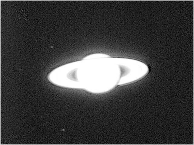

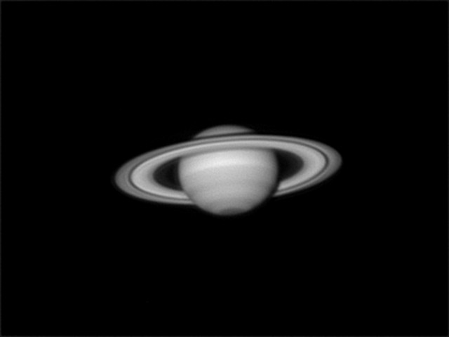

Les images sont inversées D/G + H/B et réalisées quelques minutes plus tard, mais de mimas ... que dalle ! Le traitement est aussi différent (bien plus doux sur la CCD). Du coup, le fond est plus propre (moins d'offset également), il faudra retenter le coup l'an prochain en 12 bits également (nota, j'ai fait des tests à la QHY5L-II en 8 bits et j'ai aussi les satellites, du coup je sais pas si c'est discriminant).

Belles images de Saturne la belle. Elles rendent drôlement bien compte de la vitesse de rotation de la planète, je trouve. En me documentant (c'est bien, les photos, pour ça), j'ai appris qu'elle tournait à près de 10 km/s sur elle-même, ce qui est énorme.
Question : pourquoi sont-elles inversées ? Et laquelle reflète la réalité par rapport à nous, sur Terre ?
L'inversion c'est du au logiciel des caméras qui fournissent une image remise droite ou une image lue du capteur. Il n'est pas difficile de les remettre droite mais j'avoue ne pas y avoir pensé.
Pour la rotation de la planète, j'ai trouvé une vitesse de rotation de 35000km/h à l'équateur de Saturne, contre 47000 pour Jupiter.
Du coup pas étonnant de voir ce genre d'animation en moins de 10 minutes de temps :
Maintenant il y a les satellites, qui sont sur des orbites +/- larges et qui tournent donc a des vitesses très différentes. Il est très difficile par exemple sur Jupiter de faire des images avec Io qui soit net. Mimas (pour Saturne) c'est encore pire, car il fait une révolution en moins d'un jour terrestre !
Rhea et Tethys font figure de traînards avec 1,8 et 4,5j mais leur rotation très différente permet de bien les voir bouger entre eux.

Nouvelle image traitée du 30 juin 2013
Même punition coté capture (C11, barlow, RAF, Wratten 23A, QHY5L-II)
Les images à la PLA-Mx n'apportent rien de plus.
Même résultat pour le traitement avec dans la version du bas, Tethys (mag 10.6) et toujours Mimas (qui n'est jamais très loin de toute façon, mag 13.2).
Capture de 3000 images à 25ms, quelque centaines de retenues (autostakkert), filtrage Registax 6.
