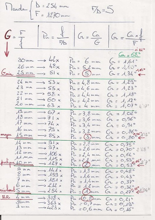

Si on suppose que ton tube est ouvert à 5 (chiffre donné par le rapport F/D (focale sur diamètre)), cela m'étonne que tu dises ça. Ce ne serait donc qu'une impression. Tu devrais à peu près avoir 2,8° de champ réel avec le Stratus et 0.9° de champ réel avec le Nagler!
Pour choisir mes oculaires, je me suis amusé à faire un tableau où à partir de chaque focale, j'ai calculé le grossissement, la pupille de sortie et le champs réel observé. Cela m'a bien aidé.
Regarde-le en pièce jointe en bas du message! ;)
Voilà un chtit rappel des formules pour calculer:
*** Le grossissement: G = F/f (focale tube sur focale oculaire)
*** Le champ réel: Cr = Ca/ G (champs apparent de l'oculaire sur grossissement)
*** La pupille de sortie: P = f/(F/D) (focale oculaire sur ouverture du tube)
En espérant que cela puisse éclairer ta lanterne...
Ensuite, tu aimes le grand champ, donc "why not?!" pour une focale de 31mm mais c'est clair que personnellement, je n'irais pas plus haut!
Bon ciel!
2.8 deg de champ ? C'est pas un peu beaucoup ?
Si je ne me trompe pas la focale de son télescope est de 1200mm.
Avec un Stratus de 24mm de focale et 68deg de champ:
G = 1200 / 24 = 50x
Cr = 68 / 50 = 1.36deg
Avec le Nagler de 11mm de focale et 82deg de champ:
G = 1200 / 11 = 109x
Cr = 82 / 109 = 0.75deg
Enfin la conclusion reste la même, le Stratus à un plus grand champ que le Nagler.
Bon ciel!
Ce n'est qu'une impression, un jour de pluie en terrestre !
Le rapport F/D est de 4.7 en fait ( 1200/254)
Mesures prises, c'est vrai que sur un tube de cette ouverture, au delà de 30mm....
Mais je vais rester dans du 82° de champ je pense.

Salut Nick!
Oui, je me suis trompé dans mes savants calculs! :rolleyes: Je suis parti (et je ne sais pas pourquoi) sur un diamètre de 8" (200mm). Les calculs sont à reprendre... Shame on me! :p
Question confort, on a peut-être le champ apparent mais aussi le relief d'oeil de l'oculaire. A titre de comparaison: 12 mm pour le Nagler 11 ... si je ne me trompe pas!
Bon ciel!
