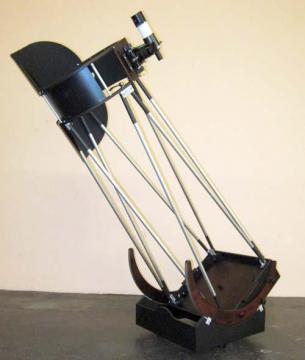

Alors voila, après 4 long mois d'attente sa y est je l'ai enfin reçu :) (vendredi)
le colis était sur palette, parfait....
Le voici;)
44fa75702ebd0a9c114a963684b54c70.1824x0_q100_watermark_watermark_opacity-10_watermark_position-6_watermark_text-Copyright%20guillau012.jpg
donc déballage et je commence donc a le monter, c'est assez intuitif pas de problème de ce coté la!
Mais les ennuis de tardent pas a venir:o, une vise qui sert a fixer les haches sur le couvercle de la boite du primaire et complétement plate:mad:
b4d1d4ba6866075078e4fa9988c91e9e.1824x0_q100_watermark_watermark_opacity-10_watermark_position-6_watermark_text-Copyright%20guillau012.jpg
tant pis je verrais sa plus tard, je la remplace par une que j'ai chez moi
dans l'ensemble la finition est juste!!! mais bon ont le savais.
Je fini de le monter est là je sens un blocage au niveau du mouvement d'altitude:b: limite de faire tomber le scope!!! Bref trop impatient d’allée l'essayer je démonte et part pour Calern.
Je suis prêt, tout est monter, Philippe arrive est remarque tout de suite ce blocage!
on enlève le scope de sa base et la je me rend compte qu'une pièce gêne
7d973c852ea8675383df80efa96de1e7.1824x0_q100_watermark_watermark_opacity-10_watermark_position-6_watermark_text-Copyright%20guillau012.jpg
voici la marque de frottement
9d729747b3ce93c75df6102cf033a8b5.1824x0_q100_watermark_watermark_opacity-10_watermark_position-6_watermark_text-Copyright%20guillau012.jpg
Je retire ces pièces qui ne servent pas a grand chose, et la nickel, mouvement parfait:be:
Test sur la lune, c'est bien piqué;) sans jupe pour l’instant et avec la lune le CP est un peut fade! le miroir a l'air correct cependant:p
Voici maintenant la nouvelle pièce qu'ils ont changé
74a72dd67a22eb240e345782852214b1.1824x0_q100_watermark_watermark_opacity-10_watermark_position-6_watermark_text-Copyright%20guillau012.jpg
sa a l'air de marcher pour l’instant, a voir par la suite
Je trouve le télescope vraiment bas pour un 300! Il faut ce plier en 4 pour observé!
sur les conseils de Philippe j'ai donc décalé les petites pattes (photo ci dessus) car d'autre trous sont déjà percé dans la cage du secondaire, ce qui décale le PO vers le haut, de 9cm environ je vous conseil vivement de le faire un gain en confort très appréciable, vue que le scope et assez petit:)
J'ai garder le meilleur pour la fin!!!! LE CHERCHEUR:D
La vraiment il y a pas de mots pour dire a quel point c'est de la M....E
impossible a réglé, la connexion avec la pile marche une fois sur deux!!!
J'ai passer 30min, a le réglé et fini par abandonné!
j'en ai déjà commandé un autre:be:
Voila dans l'ensemble et malgré quelques réglages de départ, sa a l'air d’être un bon scope, il faudra surement bricoler encore des petites choses mais pour le prix, je suis satisfait de l'ensemble:)
