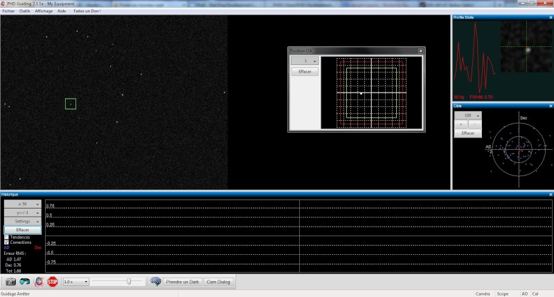

J'ai pu faire 2 sessions test et il marche très bien.
Il y a un mode de connexion monture + caméra bien pratique.
Et le graphique de suivi est réglable en pixels ou " d'arc et aussi l'axe vertical est réglable.
Il y a aussi un paramètre pour régler l'erreur de guidage en Dec.
Par contre je n'ai pas tenté le retournement avec Maxpilote.
Il n'y a pas de raison que BYE et APT ne fonctionnent pas car ils utilisent tous les deux la même méthode par le serveur que phDMax..

oui j'ai fait un petit test rapide, pas de souci tout fonctionne.
Ils aiment bien les changements de nom, open-phd-guiding à la base, qui passe à OpenPHD, puis PHD2 maintenant. Il fonctionne sur GNU/Linux et sur Mac en théorie, il va falloir tester. Merci pour les infos et captures d'écran !
