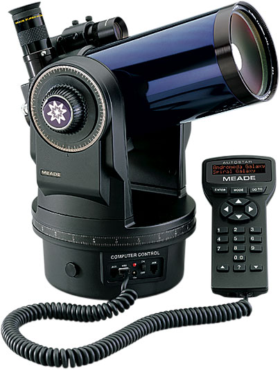

Pourquoi pas un ETX ?
Un ETX-70 ou un ETX-90 ne prennent vraiment pas de place et sont utilisables sans trépied, posés sur un muret ou une table.

J'ai un etx70 , tube monture et oculaires entrent dans un sac à dos vendu avec..j'ai déjà pris l'avion avec..sans problème en cabine ! Et tu peux en trouver facilement sur le bon coin entre 100 et 150e..mais ce n'est qu'un 70mm.

La famille des ETX est assez vaste, il y'a de la lunette et du Mak et j'ai pris une des photos sorties par google.
Un ETX70 est une lunette de 70/350
http://www.webastro.net/forum/showthread.php?t=9239
Avec un plossl de 25 ça te fait du 14x, 3,7°: Pratiquement 8x la lune !
Et, ce qui ne gâte rien, les accessoires fournis sont plutôt honnêtes :)

l'ETX90 se défend très bien sur une très bon ciel
je l'ai déjà dit sur ce forum mais j'ai perçue en vision décalée le lien entre les deux noyau de M51 à 2000 m en haute maurienne un mois de janvier (-22 :) )
et je me rappelle d'une nuit de pleine lune ou saturne était exceptionnelle à 2800 m toujours en haute maurienne les 2 fois j'ai regretté de ne pas avoir le C9 mais ça rentre pas dans le sac à dos :)
je trimballais l'ETX avec ça monture un LV40 un SP26 et un LV13
plus l'UHC
ça se pose parterre ça s'initialise tout seul pour peu que l'on est la position GPS (j'ai un des premier)
la collimation ne bouge jamais
et à mon humble avis l'ETX90 en montre plus que ton flextube moins de lumière mais une résolution supérieure du fait de la qualité des optiques
faut être gentil avec la monture bein desseré les freins lors du transport ne pas trop serré et il rentre dans un petit sac à dos decath protégé autour par un tapis de sol mousse avec les oculaires l'autostar les piles de rechanges et avec des alcalines on en a pour un moment
autre avantage le mode tour de l'autostar quand on ne connait pas le ciel c'est bien
