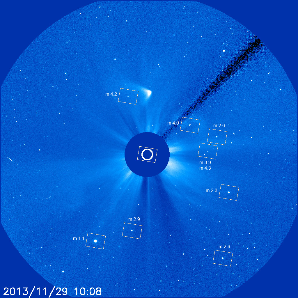

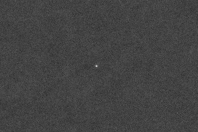

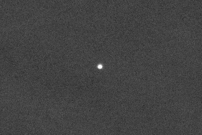

J'ai pu avoir les images plus ou moins facilement de tout ce qui est encadré :
Voici par exemple :

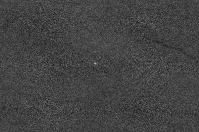

Omega 1 et 2 Sco de mV 2,9 et 4,3 (!)
Delta Sco de mV 2,3
Sigma Sco de mV 2,9
La brillante Antares
ou encore cette petite étoile assez facile à repérer ;)

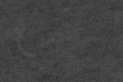

MAIS PAS la moindre trace de la comète :( :( Même topo la veille où pourtant la comète saturait donc à priori de mV négative !

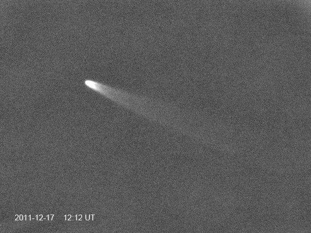

Pour Lovejoy en décembre 2012 de magnitude proche je n'avais eu aucun souci :
Voilà je vous demande donc votre aide pour essayer de comprendre...
De mon côté j'ai pensé à 2 choses :
- la comète était très bleue et très faible en IR ? Contrairement à Lovejoy ou encore Panstarrs récemment qui elles émettaient en IR... Quel peut bien être le spectre d'une telle comète à son périhélie ?

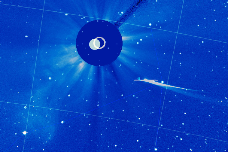

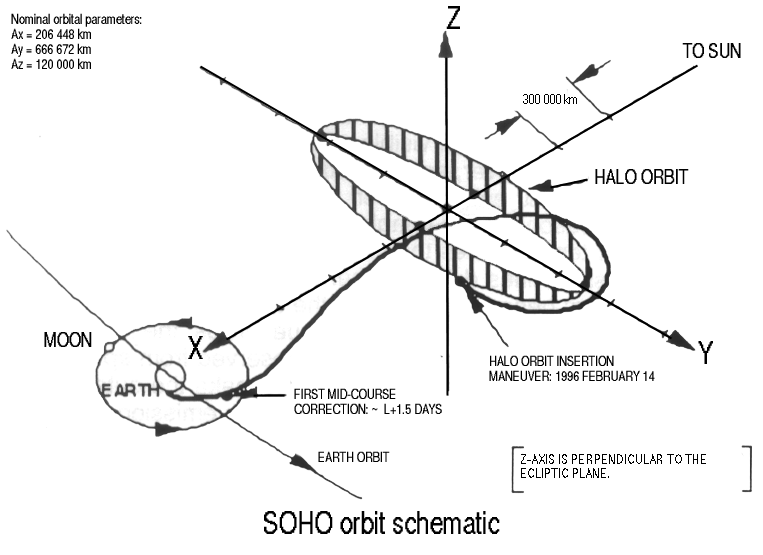

- les coordonnées indiquées par les divers serveurs auraient-elles été incorrectes ? A ce propose j'ai bien fouillé autour de la cible présumée mais en vain... La comparaison entre les images de SOHO et un atlas calculé donne bien un décalage (retard par rapport à l'atlas) que je suppose dû au décalage de SOHO par rapport à l'axe Terre-Soleil ?
SOHO se désaxant tantôt à droite et à gauche :

Bonjour Messieurs et merci !! Oui à priori ce coup-ci elle ne devait pas vraiment émettre en IR, Jean-Philippe pas la moindre idée :( et était sans doute quand même dans mon filet, voici une superposition de CDC et du champ de SOHO :
et finalement ça colle plutôt bien avec la parallaxe induite par la position la plus décalée possible de SOHO (~700 000 km) soit 16' la moitié du diamètre solaire ce qui correspond bien à la simulation ci-dessus ! Mais SOHO était-il vraiment dans une telle position de son orbite ?...
