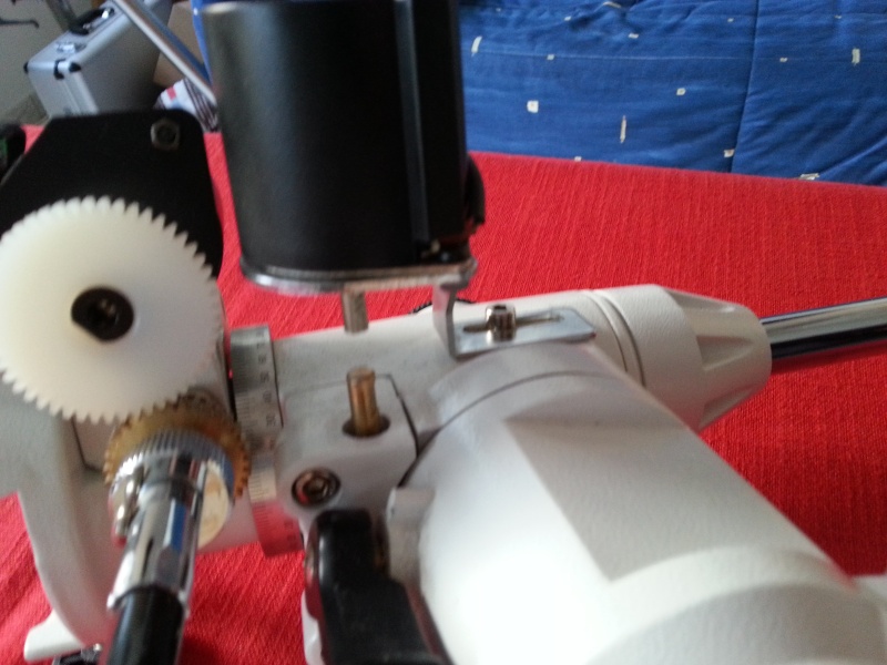

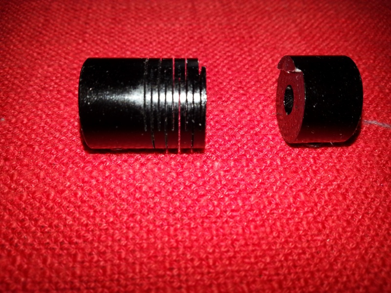

Je voudrais savoir comment s'appelle cette pièce, qui sert de liaison entre l'arbre du moteur et l'arbre de la monture.
Elle a cassé et j'aimerais pouvoir la changer sans pour autant avoir besoin de changer tout le moteur.
Merci de votre aide.
Clapiotte.
Merci Fabrice, c'est bien le terme que je cherchais après recherche sur Google... Maintenant, quand je tape accouplement flexible à soufflet sur Google, et bien ça me renvoi que sur des outils de mécaniques de précision!

La pièce a casse peut être parce que le moteur est trop désaxé, si tu obtient la pièce de rechange il faudrait revoir la fixation pour bien remettre le moteur dans l'axe.

Profite du bidule cassé pour bien régler l'équerre.
Le moteur n'est pas en face, la nouvelle cassera aussi.

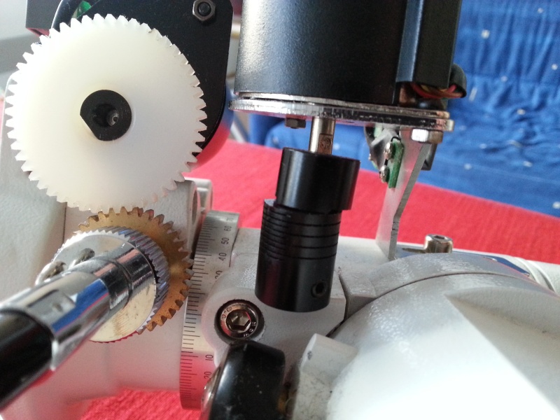

Non, non!!! j'avais pas précisé, la pièce est posé devant les axes pour la photo! ils ne sont pas mis en position! Elle est juste posé devant par rapport à la deuxième photo!
Merci les gars d'avoir répondu!!!
Clapiotte
si tu as un décalage entre les 2, tu peux changer de type de coupleur et mettre un coupleur type Oldham. (chez radiospares par ex). Ce type de coupleur permet d'avoir deux axes un peu décalés, tout en gardant une vitesse de transmission constante.
un exemple ici : (bien sur il faudra adapter au diamètre des axes de la monture. On peut avoir deux diamètres différents en entrée et en sortie, chacune des 3 pièces du coupleur peut s'acheter séparément)

Il y'a bien une raison pour laquelle ça a cassé non ?
  clapiotte a dit :
Là ça a tout de même pas l'air d'être en face.
Utilise ton bidule cassé pour régler avant de monter le neuf.
Un bout de durite caoutchouc(durite essence de moto) enfoncé à force et collé à la cyano si besoin ferait peut-être aussi bon usage (et peut-être même bien meilleur).
C'est bon j'ai réussi à réaligner tout ça! et avec l'accouplement flexible d'origine commandé chez mon revendeur habituel, il en avait en stock!
