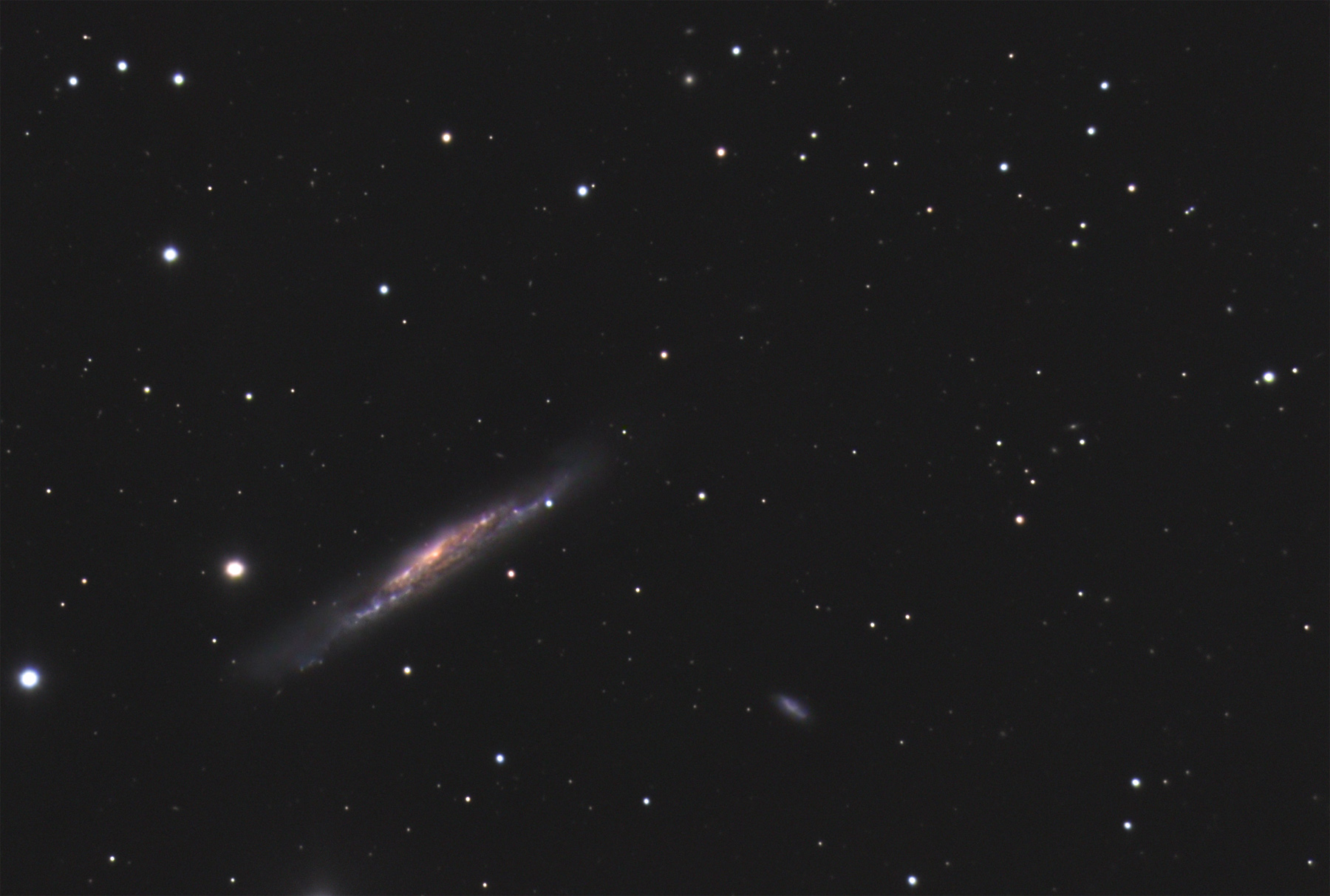

Je vous propose l'image d'une galaxie spirale vue de profil et située dans la Grande Ourse. Sa dimension apparente de 8' et sa magnitude de 11.5 font de cet objet une cible accessible aux petites focales.
Je suis retourné lui rendre visite après de nombreuses années, cette fois avec la pleine focale du C9 sous un échantillonnage de 0.58" par pixel. Le champ environnant vaut le détour pour les amateurs intéressés par l'exotisme, notamment par la présence du "twin quasar" de magnitude 17.2 environ. Il s'agit d'une lentille gravitationnelle, sans doute la plus lumineuse qui soit offerte aux amateurs.
Conditions d'amusement : Banlieue Lilloise, ciel correct sous un SQM de 19.2
C9 à F10 & ST10XME
22 x 260 à 280s unitaires en luminance à 0.58"/pix
RGB : 70 mn de pose totale en bin2
Guidage capteur interne sur étoile de magnitude 11.2
Seeing effectif sur brute : 2.2 à 2.5" d'arc (dans ce cas je suis un peu sur échantillonné)
Monture G11 pilotée MTS3SDI
Le double quasar se trouve dans la partie haute, à droite. Il apparait sous l'aspect d'une étoile double :
Recadrage sur le quasar. Cet objet trés lointain, distant de 9 milliards d'AL, est situé derriére et dans l'axe de vision d'une galaxie trés massive. La masse de cette galaxie déforme et dédouble l'image du quasar qui nous arrive sous forme de 2 spots séparés de 6" d'arc, un mirage cosmique :

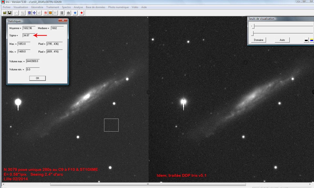

Enfin une ch'tite brute, c'est la tradition :
Jolie Christian :)

Les étoiles les plus fines sur ton image font une dizaine de pixels, tu n'aurais pas intérêt à utiliser le bin 2 pour la luminance voire le bin 4 pour le RGB ?
Tu aurais des petites étoiles de 5 pixels ce qui est peut-être suffisant mais une sensibilité multipliée par 2 ou 3. En ces temps de misère météo...
Bonsoir, content d'avoir soulevé l'attention avec ce p'ti quasar. Nous sommes peu de chose à coté de ces monstres. Enfin, à notre époque il n'existent plus, c'est déja une chose.
Litobrit : si je réduis l'échantillonnage à 1.2 (= bin2) je perds de la résolution en regard du seeing.
Le temps de pose reste correct en bin1 avec le Kaf3200 (90 mn en luminance + 70 mn RGb) par belles nuits de printemps je peux faire 2 objets LRGB en commençant à 20h30..
Ici je suis un peu sur échantillonné, normalement je devrais être à 2 metres de focale en bin1. Un C11 à F7 conviendrait parfaitement :rolleyes:
0.58"/pix est optiminisé pour du seeing <= 2" d'arc. Ce niveau n'est pas forcément atteint toutes les nuits sur Lille.

Christian, je sais que l'optimisation de l'échantillonnage est un de tes chevaux de bataille. ;)
Je me suis amusé sur ton image à diviser la dimension en pixels par deux puis à agrandir par deux en dimension l'image puis à superposer avec le calque d'origine pour pouvoir comparer facilement un image bin 1 avec la même bin 2.
Sauf à mettre le nez sur l'écran, la différence de définition est minime et la pixellisation des petites étoiles est faible toujours à une distance normale de l'écran.
Par contre ton signal dans ces conditions de bin 2 serait 3 fois supérieur...ou il faudrait poser trois fois moins ou tu pourrais nous régaler avec trois fois plus de galaxies.
C'est vrai que le 8300 avec 3300 pixels de coté se prête mieux au bin 2 avec nos écrans d'ordi HD.
Essaie et dis moi ce que tu en penses ? :)

La résolution est apportée par l'échantillonnage sous un seeing adapté, elle est apportée au moment des acquisitions. Avec du bin1 tu couvres un objet avec 2 fois plus de pixels.

Un jolie réédition de ce champ lointain, le suréchantillonnage est de l'orde de la demi seconde, effectivement des nuits à 1.5" sur Lille c'est assez rare...passe au C11 et on n'en parle plus ;)

Christian : oui le C9 à F10 et le Kaf3900 sont optimisés pour un seeing à 1.8" d'arc (3 x 0.6). La tranche 1.8 - 2.0" est obtenue dans 30% des cas depuis Lille sur les objets pas trop bas.
Ensuite je suis souvent entre 2.1 et 2.4, il faudrait travailler à 2 metres pour optimiser le bin1.. Un C9 à F8 ou un C11 à F7, Edge HD de préférence avec le bon red conçu pour.
