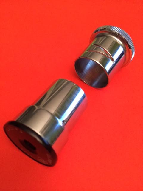

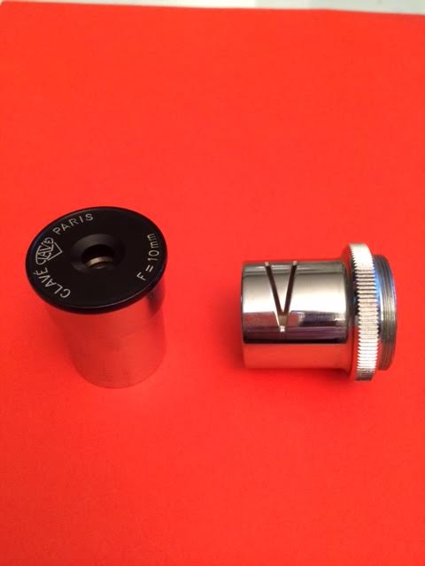

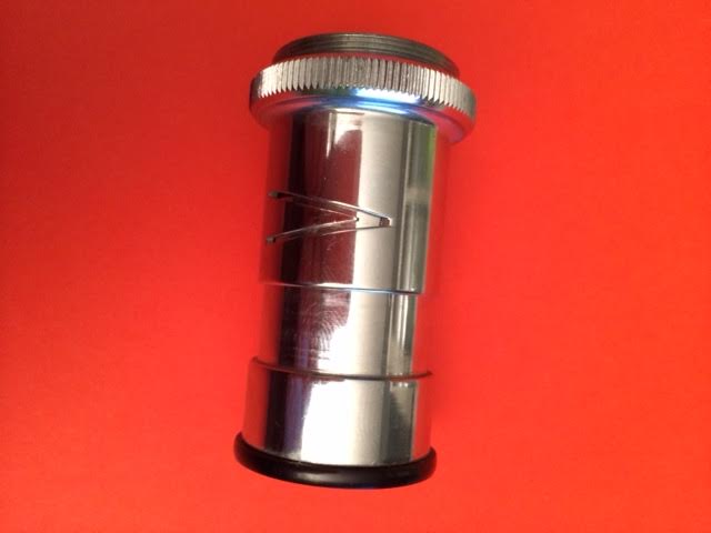

J'ai trouvé ce matériel Clavé. Qui peut me dire de quoi il s'agit ? :cry:
Un oculaire 10mm ?, une barlow ?, un adaptateur mais de quoi ?
"l'oculaire" s’emboite dans la pièce métallique fendue et à couronne crantée et à bout fileté....mais ça sert à quoi ???:wub:
Mais surtout la première pièce optique marquée Clavé Paris est elle bien un oculaire 10mm ?

Oculaire de 10 plus porte oculaire qui doit se visser sur un instrulent d'optique. Je mettrai une petite pièce sur un microscope.
Que est le diam de l'oculaire ?

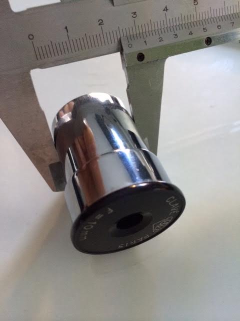

L'oculaire a une jupe "double" dont la partie inférieure fait 27mm (voir la photo)
D'après vous c'est un oculaire d'astro ?

Celui de ta photo ressemble beaucoup a celui-ci, a part le corps qui est entièrement poli sur ton modèle, cette pièce a peut être été refaite, ce qui expliquerait ce détail
Posted
Salut
Ah oui tu as raison.
Mais pourquoi le haut du coulant est il poli sur le mien et non noir ?
Se pourrait il qu'il s'agisse d'un "faux" ??? car le prix demandé est de 75€

La partie noire a peut être été poncée et polie, ou alors comme je le disais, cette pièce a été refaite, c' est que des suppositions, je n' ai jamais vu autrement qu' en photos ces oculaires

La 1ère photo me ferait penser à un oculaire de chercheur. La bague se vissait sur le corps du chercheur et l'oculaire s'emboitait dans la bague permettant ainsi de faire la MAP, mais un chercheur avec un oc de 10mm de focale donnerait un champ restreint. Pourtant j'ai une lunette ancienne avec le chercheur à oculaire interchangeable, l'oc d'origine donne un champ assez réduit ce qui complique le pointage. Donc ce n'est pas impossible.
Cet aspect chromé me ferait pencher pour le chercheur.
Regarde le bas de la dernière page on y voit un RC dont l'oculaire et la bague rappellent tes photos.

Pour l'autre pièce, il s'agit sans doute d'une embase qui devait se visser sur un RC (ou un redresseur).

en regardant mieux, je pense que l'adaptateur est fait pour se visser sur les porte-oculaire des lunettes perl vixen au vissant 36,4mm
donc non utilisable ailleurs!
