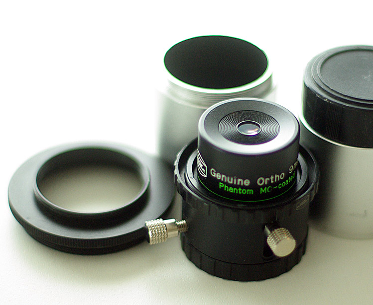

Le petit Baader OPFA-1: le couteau suisse du PO
Touit est démontable, y compris l'adaptateur coulant 31,75 et entre chaque il y'a le filetage M42 compatible avec la bague T de ton appareil
Dedans tu peux mettre un oculaire (Le bloc optique ne doit pas dépasser 2 pouces de diamètre) et régler le tirage comme tu l'entends.
