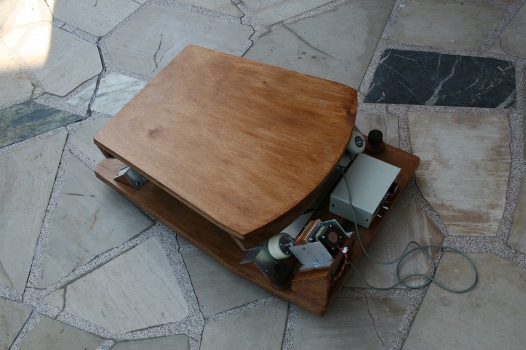

Je viens de relire les échanges sur cette table que manu41 a exhumés :).

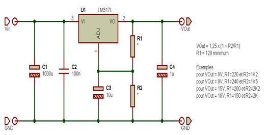

Pour ce qui concerne l'autonomie, un composant 7809 permet de réguler à 9 volt la tension d'une batterie LiPo 3s (12,6 v à pleine charge); c'est ce que j'ai toujours utilisé. L'ennui est qu'il faut un chargeur spécial LiPo.
Daube Sonne m'a signalé des batteries Li-ion à pas cher sur ebay, de tension nominale 12v dont le chargeur se branche directement sur le 220v.
Le principal problème de la table TS était le faible grip du secteur gainé de métal sur le galet lui-même métallique. Si c'est toujours le cas, ce sera difficile à rectifier.
Il y a pas mal d'autres offre sur le marché mais la seule qui semblait pouvoir concurrencer TS était celle de Dieter Martini, de conception identique avec, semble-t-il, des galets gainés (268 euros).
Michel

Je suis ce post avec un certain intérêt, ce serait un confort réel que de dessiner en ce qui me concerne avec une table équatoriale.
@ Will: c'est l'envie de dessiner qui m'a conduit à cette réflexion.
@ Louis: as tu les dimensions de ce bloc moteur, ça me permettrait d'anticiper sur les plans pour son intégration ?
Je pense m'inspirer de ce travail:
http://rmi.free.fr/Astro/table_equatoriale.htm
en l'adaptant.
Je ne vois pas l'utilité des roues de rollers et pense ne mettre que des roulements à bille (de rollers, j'en ai)
J'aime bien ce design car: je comprend sa géométrie, la réalisation des secteurs lisse est plus simple que le montage de magnitude (qui vaut surement le coup si on en fait une série, c'est la plus compacte sauf que cet aspect ne me pérocupes pas trop), le positionnement du moteur est plus élégant que dans le design Martini. Je vais aussi adapter les dimensions à mes besoins.
Concernant le moteur EQ2 c'est en effet l'aspect réduction qui me semble très utile: ce truc est prévu pour attaquer directement l'axe de la monture, on peut donc penser qu'il soit réglé sur 1t/24h, c'est pas compliqué ensuite de calculer le diamètre du galet en fonction du diamètre du secteur lisse.
J'ajouterais une régulation à l'entrée d'alim, un Lipo 3S avec son buzz d'alarme low voltage (pour éviter l'incendie de garigue et de scope :be: ). Avec ça je dois passer un été sans avoir besoin du chargeur (ceci dit il y a de petits chargeurs, pas très rapides mais pas chers, chez Hobby king ou n'importe quel marchand de modélisme, j'en ai au moins 4, ils sont livrés d'office avec les petits drones RC RTF).
Il me reste à trouver (je retrouve plus ça chez TS...) un disque d'ébony star car sur mon strock j'ai les patins dessus et l'ébony dessous.... c'est balot!
en l'adaptant.
Une excellente idée de concevoir et construire la table soi-même !!
Je confirme ce que j'ai appris après en avoir fabriqué une dizaine, d'abord pour mes dobsons successifs puis pour quelques amis.
Pour un strock, on peut très bien imaginer des axes nord simplement posés sur paliers bois graissés. Je l'ai fait pour un 300 DF et ça marchait très bien. Sur roulements à billes c'est top mais il faut trouver une solution pour les soutenir.
La plage du variateur des moteurs EQ 1 ou 2 est suffisante pour un axe moteur de diamètre entre 10 et 20 mm. Le moteur dépasse mais pour une table adaptée à la taille du dobson, il reste le plus souvent protégé par l'instrument.
Inutile de chercher un lissage parfaitt des secteurs; une lame d'alu vissée pontera les défauts.
Reste le problème du grip entre l'axe et le secteur. Perso, j'ai utilisé des axes issus d'imprimantes et photocopieurs.
Dernière chose: un plateau supérieur épais diminue le temps d'amortissement des chocs sur le tube.
Michel
