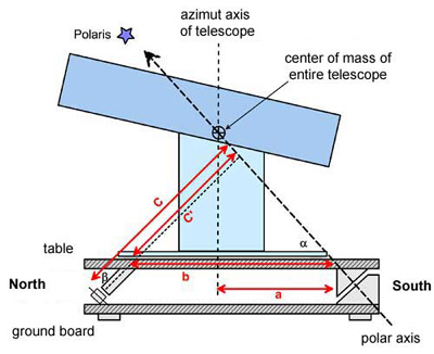

En revanche, pourquoi réinventer l'eau chaude ? La solution VNS est la plus simple et elle permet une table de la plus faible hauteur, celle qui amortira le mieux les chocs.

  JMDSomme a dit :
Vns ?
Vertical north sector.
Il s' agit du rabattement sur un plan vertical de la section circulaire du cône dont l'axe est l'axe polaire, par le plan à 45º (latitude de construction par défaut de la table).
Un peu compliqué à expliquer avec des mots, mais très simple à comprendre avec un croquis.
Ce rabattement donne une parabole.
Avec un moteur pour EQ1 ou 2 dont la hauteur de l'axe est figée, un espace de 8 cm entre les 2 plateaux est une hauteur optimale.
Michel

  JMDSomme a dit :
Pas plutôt une ellipse???
Pour une latitude <45°, ce serait une ellipse effectivement, mais si l'axe polaire est à 45°, le cône couché sur sa génératrice est ouvert à 90° et tout plan vertical le coupera selon une parabole (ou un point s'il passe par son sommet).
Michel
