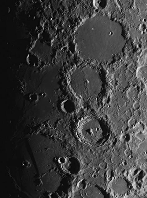

Par curiosité j'ai regardé avec le logiciel "Util CCD" ce que donnerais la caméra que je possède et que j'utilise (une Neximage 5 Célestron) couplé à un 130/900 avec une résolution de capture en 640X480 ... se serait pas mal !
J'ai ensuite doublé la focale (barlow 2X) toujours en 640X480 ce qui donne un télescope de 130/1800 ... ça pourrait le faire aussi .
Avec un barlow 2X ton 130 ressemblerait à mon Mak 127/1500 et voici ce que j'arrive à faire sur la Lune en 640X480 avec mon Mak 127 et ma ch'tite caméra Neximage 5 ...
21339-1398063347.jpg"]21339-1398063347.jpg[/url]
