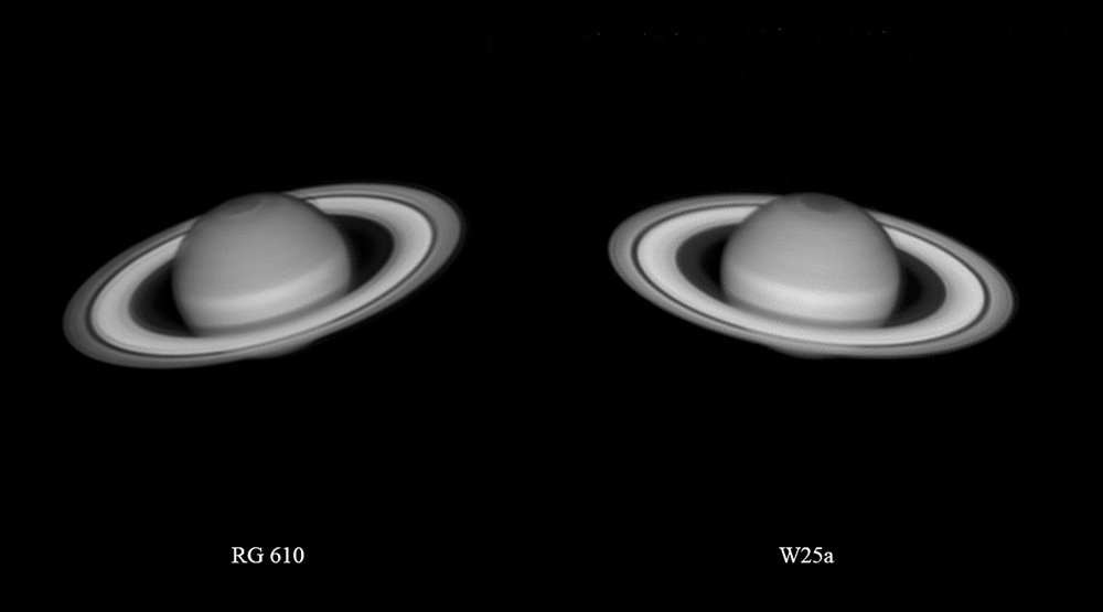

Bonjour à tous !
Comme d'habitude, comme je ne me rends pas trop compte du rendu des images étant en vacances avec mon PC portable à écran pas tip top, vos remarques sont les bienvenues !
Ne cherchez pas, il n'y a pas Encke, ce sont des artéfacts non pas dus au traitement mais à la turbulence qui faisait se déplacer la division et les contours sur l'anneau, phénomène bien visible en visuel. Ne me demandez pas non plus la couleur, la transparence moyenne ne m'aurait pas permis d'obtenir un bleu en dessous de 60 Ms... Par contre la différence de luminosité avec Paris est flagrante, 5° de hauteur en plus, ça compte !
Caméra IDS UI 3240-NIR, barcon, filtre rouge RG610 puis W25a, 43 FPS, 24 Ms (planète faible sur l'écran) nombre d'images 7393, retenues 1200 environ.

Celle de gauche est plus lumineuse, juste ce qu'il faut, image très fine.
Il faudrait mettre une caméra couleur derrière ton télescope.
Je suis certain que tu aurais un résultat presque identique à un montage avec filtre.

Je dirais que l'image de gauche est plus fine, plus lumineuse je ne pense pas ! L'aspect est très différent, l'image avec le RG610 est plus fine pas grâce au filtre mais plutôt parce que la turbulence était moins forte.
Bon maintenant, acheter une caméra couleur juste pour faire Saturne cette année ça va être un peu coûteux et les années à venir ne sont pas trop top pour les planètes, snif !
Impressionnant !! Certainement une de tes meilleures.
Préférence pour celle avec le filtre RG 610, mais l'autre est super aussi.
Je trouve le traitement nickel :)

Merci Seb, donc venant de ta part, je suis sur que le traitement est bon, ouf !
Oui il s'agit certainement de mes meilleures, dommage qu'elle ne soit pas plus élevée...

Ouch ! La claque ! Celle au Wratten 25a est tout bonnement sublime :wub: : anneau de crêpe d'une merveilleuse douceur, l'hexagone évident, un bel "artefact" ;) sur Encke ... la classe mec !!!
Merci Eric ! Oui l'artéfact est obligatoire, la turbulence était active et pourtant il y avait des détails ciselés mais curieusement certaines zones telles que la division, tremblaient sur l'anneau de même que le bord intérieur, à l'oculaire, la vision était extraordinaire. Cette nuit par contre, la vision était moins spectaculaire, le piqué d'image moins bon (très bonne collimation pourtant) et pourtant moins de turbulence. La présence d'humidité y était pour quelque chose. Pour la lune tout est à la poubelle, j'ai remarqué trop tard que la lame était embuée !

Salut Will,
Celle au W25a se détache nettement, très belle ! ;)
filtre.
Je suis d'accord, là tu avais de relativement bonnes conditions vu la hauteur de la planète et avec un ADC et une cam couleur, à toi les trous de turbulence avec les 3 couleurs en même temps. !pomoi!

Bravo Wil, de très belles images :wub: .
J'ajouterai qu'il me semble voir la forme hexagonale de la région polaire au Nord de la planète.
Alors que cela me parait visible sur l'image de droite, par contre sur l'image de gauche, au même endroit, on devine une sorte de relief qui encercle cette tache.
Sur les deux images on voit bien la planète à travers la transparence de l'anneau C et on voit bien également la zone équatoriale plus claire.

Salut Will
comme plusieurs astram, je prefere la version avec le w25a, je trouve les anneaux mieux definis
superbe

Merci Albéric, oui je reconnais que celle prise au W25a a ma préférence !
Merci chibani ! Oui la RG610 ne donne pas les mêmes résultats sur l'hexagone.
Dieter333 : Non mais Saturne l'année prochaine sur Paris, ce sera proche des 20°, là ça va être quasi impossible, peut être sur Toulouse mais ce sera moins bon que cette année, évidemment !
Allez Philippe, vite, on fera un club des C14 ! :)
Merci Jean-Luc, en fait, la version RG610 est plus résolue mais la W25 avec l'anneau de crêpe est plus spectaculaire !
