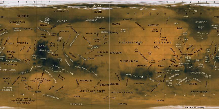

J’etais a la recherche d’un logiciel qui me permette de savoir en direct ce que je voyais sur Mars.
Les logiciels de carte du ciel et planetarium donnent bien la vision de Mars tel qu’on la voit à l’oculaire mais l’image n’est pas légendée :(.
Heureusement, WinJupo est la pour nous aider. Ce logiciel est un peu une usine à gaz mais au final nous n’avons besoin que d’un petit onglet.
Le tuto en anglais trouvez sur le Oueb deMichael A. Phillips
Alors voila le principe : il faut telecharger une carte de mars annotée en projection plane et Winjupo se charge du reste.
Voici la carte :
lien d'origine : https://lh5.googleusercontent.com/-PUJ3UgDqm-I/TxSlprwaKgI/AAAAAAAAD6A/TXK0PkHgMnA/w864-h432-no/Mars-overlay.jpg
Il ne reste plus qu’a la telecharger sur son PC puis demander a WinJupo de la prendre comme référence :
-outils > Calcul des éphémerides> options> representation de la surface :image utiliser :
On y indique le chemin de la carte
Et hop, l’affaire est dans le sac :)

Cool ta découverte!
Voilà un outil qu'il est super pour l'opposition de dans 2 ans :be:
Merci Sobiesky pour le lien, c'est exactement ce que je cherchais il y a peu pour rédiger un CROA. Je viens d'installer cette nouvelle texture annotée et ça marche nickel.
En revanche j'ai toujours un problème de lenteur; c'est vrai que je n'ai pas une grosse carte video (en fait elle est intégrée à la CM); Y-a-t-il une option à décocher dans winjupos pour accélérer l'affichage ? Autre que "surface" bien sûr :be:

C'est un peu pour ca que j'ai cherché moi aussi suite a mon observation d'hier.
Plutot que de dire:
Je suis tres heureux d'etre content car j'ai vu de jolies taches noires sur Mars, je peux dire maintenant:
Syrtis major ce detachait avec splendeur, laissant a sa droite les vastes plaines d'arabia Eden.:be:

En cette periode d'observation Marsienne, je remonte ce post qui explique comment obtenir une image légendée de Mars tel qu’on la voit à l’oculaire (ne pas oublier d'aller selectionner dans option sud en haut).
Merci, je viens de l'installer, c'est vrai que ca fait bien le boulot
mais je prefere la texture de la carte que j'ai cité ci-dessus.
Je vais voir si il n'y a pas moyen de la rajouter:)
J'ai trouvé, on peut la rajouter dans texture....mais elle est pas calée comme il faut. Il faut que je la bidouille pour la recaler.

Je suis d'accord avec toi Phil, il y en a trop mais ce qui m'interessait, c'etait surtout le nom et la forme des zones zombres, seules choses que je vois a l'oculaire et au final, l'aspect de Mars dans Winjupos avec la carte que j'utilise est assez fidele a ce que je vois a l'oculaire.:)
