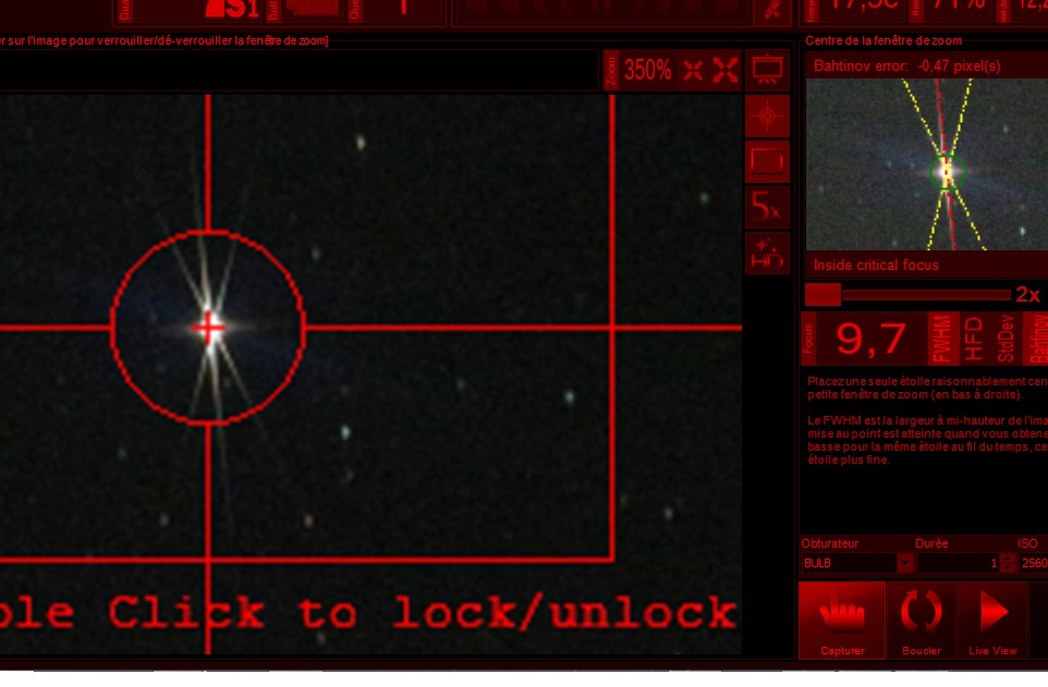

Voici le résultats de la MAP :
erreur de -0.47 pixels : nickel !

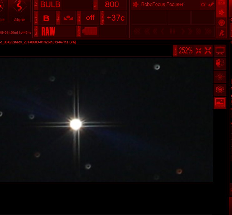

Alors je commence à faire une pose sans le masque pour vérifier la MAP et là.....surprise :
MAP dans les choux !!!! :?:
Le masque de bathniov était remplie de rosé, je ne sais pas si cela à fait que....mais toujours est-il que je ne sais pas pourquoi, après un réglage au bathinov, je me retrouve dans les choux comme ça !
Alors, je me dit que j'allais essayé grâce à la valeur en live de la FWHM.
Un oeil sur le PC et la valeur....une main sur la crémaillère du PO jusqu'à ateindre une valeur la plus minimal possible.

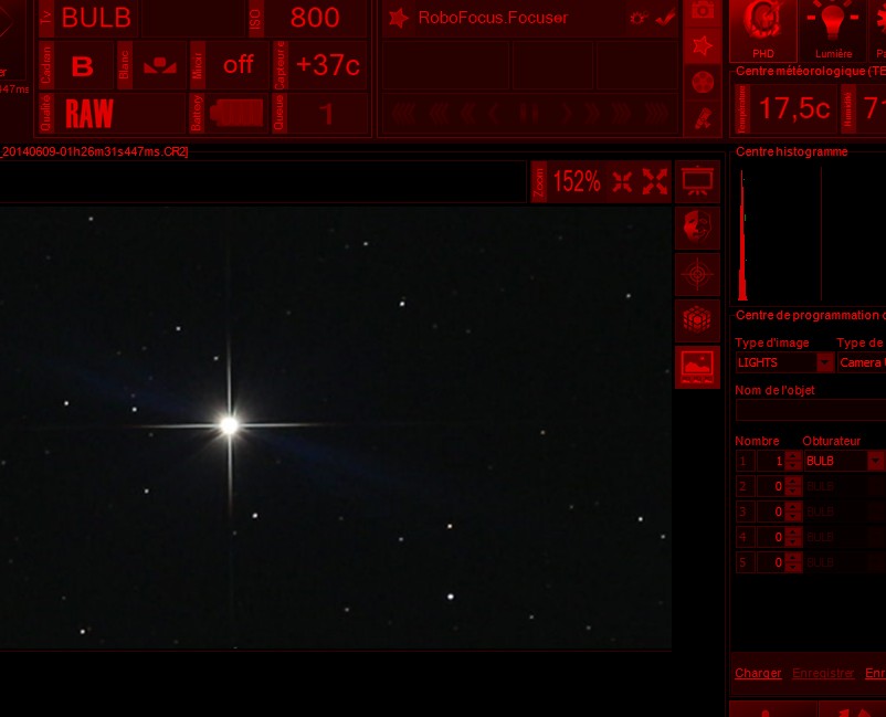

Résultats : une FWHM de 2.8 puis un shoot pour voir la MAP :
Nickel !!!
QUESTION N°1: Mon masque est-il foutu ?????
Remarquer également la diffusion de couleur bleue allant de la gauche en haut de l'étoile vers le bas à droite..... je ne sais pas d'où cela peut venir.

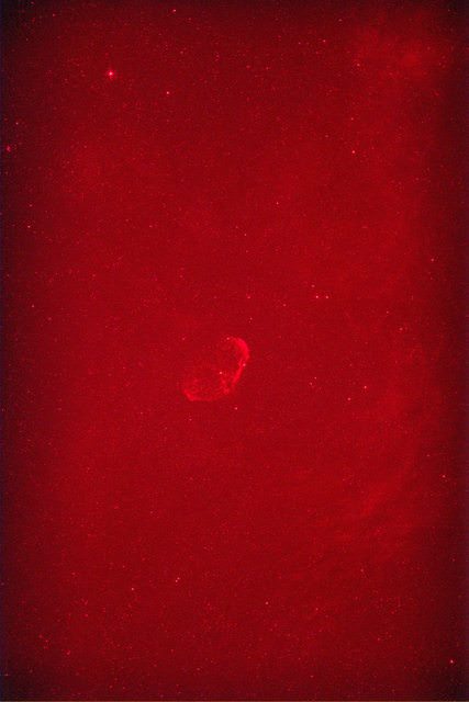

Donc, je mets en place le filtre Ha 12nm (eos clip XL), je lance la MAP via la FWHM et je lance une pose de 600s :
LIEN POUR TELECHARGER UNE BRUTE EN .RAW

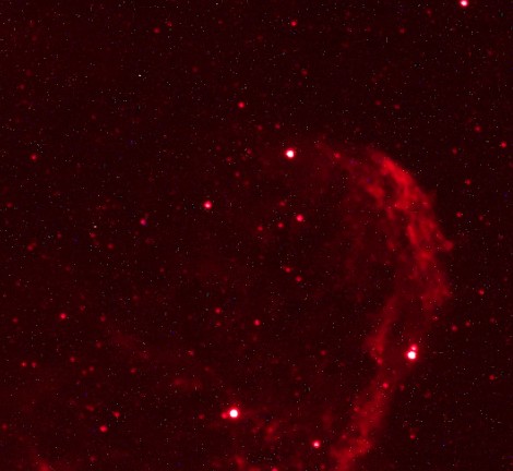

Le centre de l'image est pas mal :

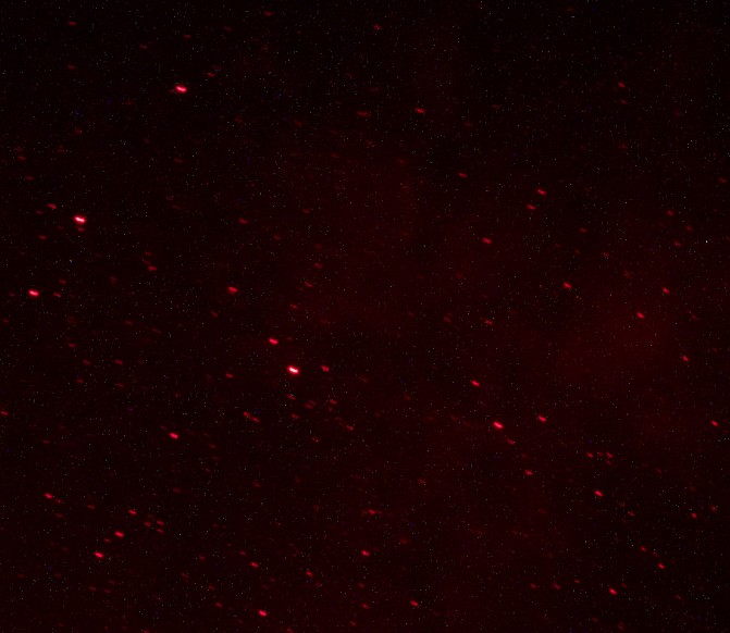

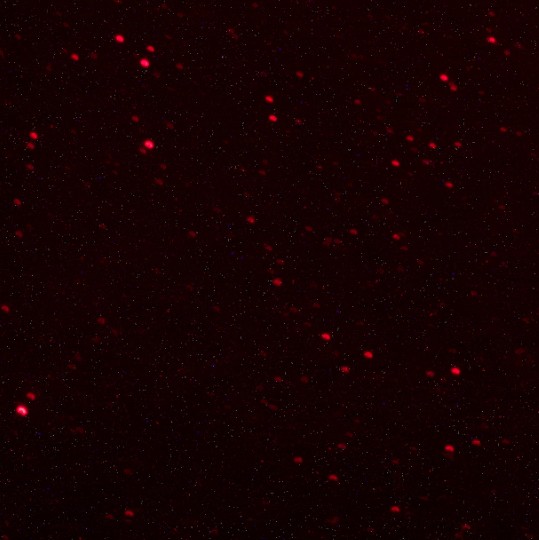

Mais on remarque sur le coin en haut à gauche des étoiles étirés et une mise au point dans les choux :
Bizarre avec le correcteur, je n'avais jamais eu ce souci !

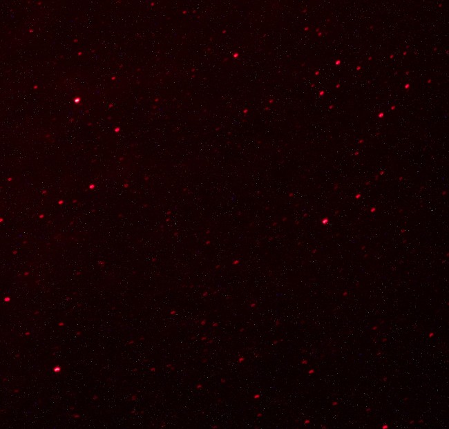

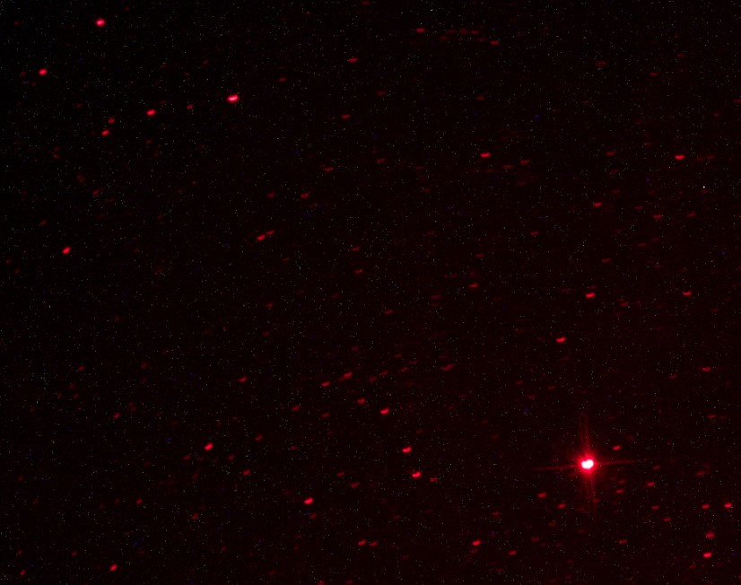

Voici les autres quoi, en haut à droite :
En bas à droite :
En bas à gauche :
QUESTION N°2: Comment expliquez-vous ce problème dans les coins ?
QUESTION N°3: Une mise en station dans les choux peut-il provoquer ce genre de problème ?

Moi je trouve que ta MAP au Bahtinov n'est pas parfaite... L'aigrette du milieu ne passe justement pas vraiment au centre des deux autres. Ceci dit tu ne devrais quand même pas obtenir une MAP aussi mauvaise... Bizarre bizarre :?:
ben la map en haut n'est pas bonne !!! elle est decalée a gauche cette fois
tu n'a pas changé la longueur des bagues ? moi j'avais un peu ça quant le correcteur n'etait pas a la bonne distance, sans compter que si t'a plus d'un coté que d'autre peu aussi y avoir du tilt :/
Modifié par rafa
vivement que tu règles ton problème, tu as pas mal de signal en Ha avec le 6D défiltré !
Pour les bandes noires, je pense qu'il faut se résoudre à devoir recadrer avec un Full Frame.
Je n'ai jamais utilisé de masque, je m'en sors bien avec le FWHM mais juste une suggestion : la figure sur ta capture d'écran montre-t-elle une bonne MAP ? L'aigrette centrale me parait décentrée
Je te l'ai déja suggéré : vires le masque et passes à une simple croisée de fils. Plus d'ambiguité, plus de question à se poser !
Ensuite tu finis avec une mesure de FWHM.
Avant hier j'ai essayé le mode bathinov de BYE...Ben vraiment pas terrible. Il y a du progres à faire.
Sinon à l'oeil, Ta map au bathinov n'est pas faite même si BYE te dis que c'est bon: la droite qui bouge (la verticale dans ton cas) dois être au milieu de la croix de diffraction.
J'utilise bathinovgrabber pour faire la MAP. Marche pile poil.
Moi aussi je trouve que ta map au bathinov est pas du tout parfaite ;) je le fait a l'oeil sans artéfact au bathinov et je n'ai jamais eu de souci de map ... parfois les logiciels .... se méfier!

Pour moi, il y a ici 2 problèmes :
1) La MAP : j'utilise comme toi, BYE et bahtinov.
Par expérience, quand je suis pas en dessous 0.20 pixel alors la map est dans les choux.
De plus on voit clairement que tes aigrettes ne sont pas symétrique sur ta première copie d'écran.
Sur ta 2eme copie d'écran, on a des étoiles ronde et grosse, ce qui confirme que ta MAP était pas bonne;
2) étoile en croissant : sur ta 3eme copie d'écran, alors que la MAP est mieux, on voit alors un 2eme problème qui pour moi est indépendant de la map.
si je procède par élimination :
- ça peut pas être un défaut de suivi car c'est pas un filé sur toute tes étoiles.
- c'est pas la map
- pb correcteur ? je pense pas ! habituellement les défaut de backfocus se manifeste par des étoiles en comète, ou par de l'astigmatisme.
pour moi je pense qu'il y a eu peut être un bougé quelconque ou une rotation accidentelle de ton boitier....est-il bien fixé ? as tu ce problème sur toutes tes poses ?

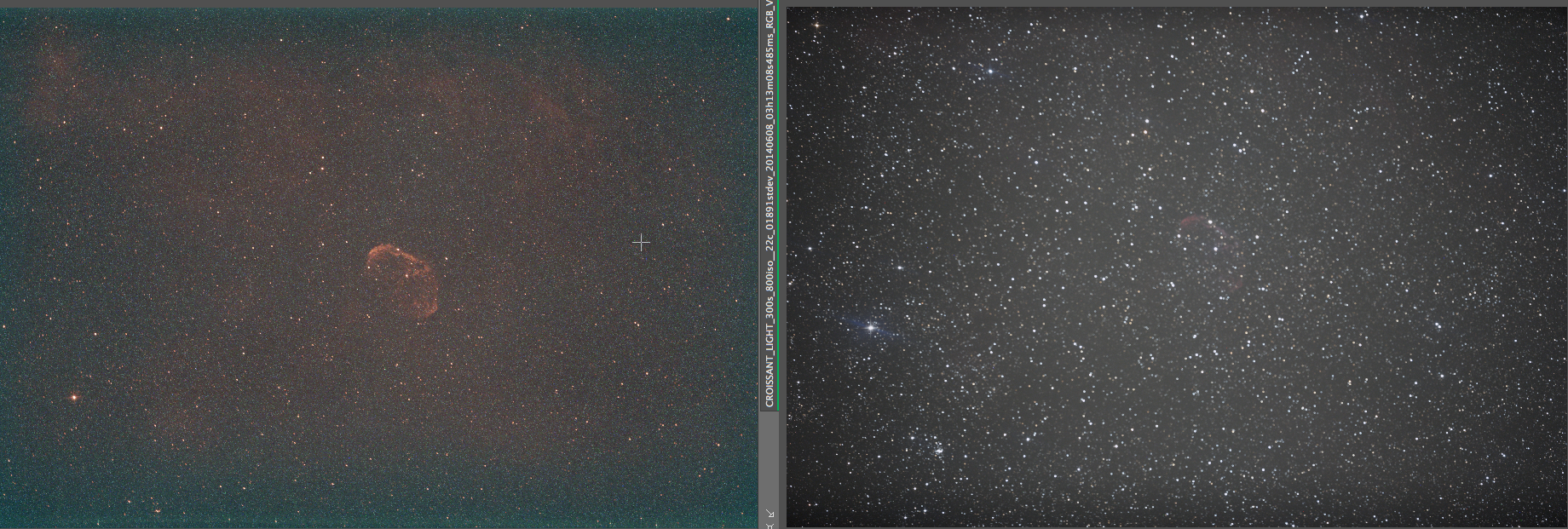

Bon énormément de difficulté pour traiter les images comme à l'accoutumé.
Voici, le résultat du calibrage d'une brute après retrait du masterdark et masterbias (le masterflat faisait encore plus de dégâts) :
oGBsZ9g.png[/img]
Les filtres font de gros dégâts sur mes brutes par comparaison avec une brute sans filtre (MAP dans les choux mais c'est pour comparer) :
Donc soit je change de configuration matériel, notamment de télescope ou soit je change le matériel d'acquisition.....
