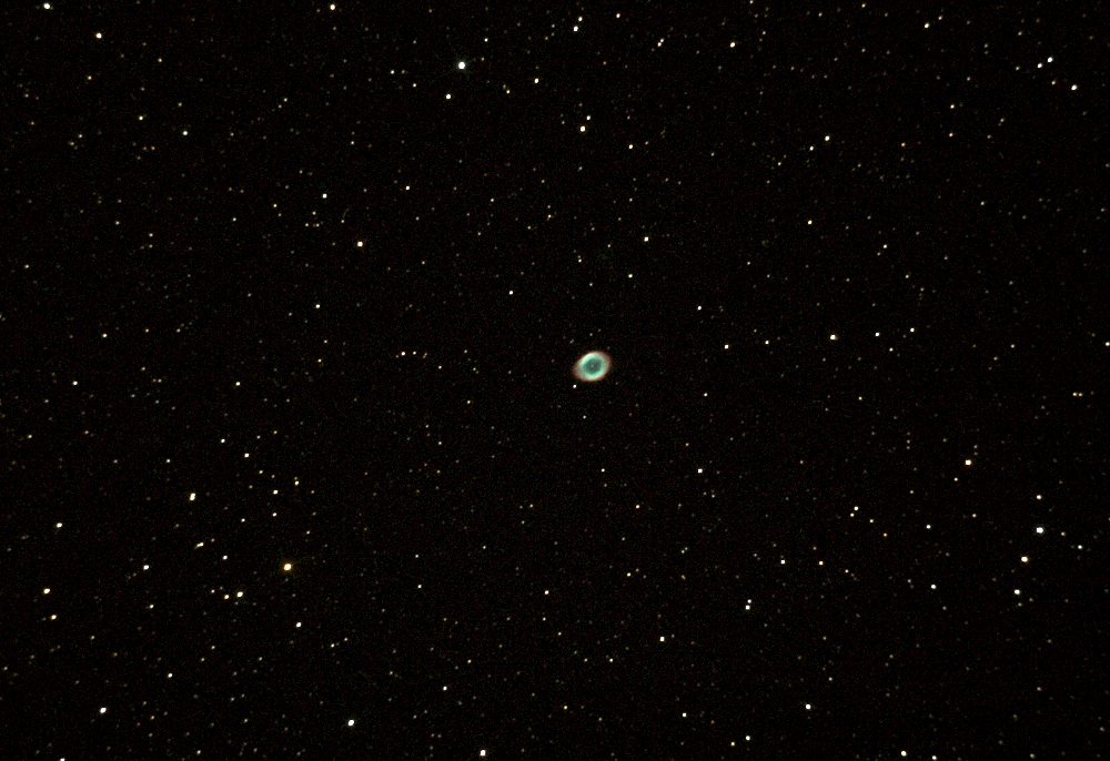

Mercredi était un grand soir pour moi ! J'ai enfin fait mes premières photos d'astros ! (La voile lactée ça compte pô !) :p
Donc, muni de mon SW 200/1000 sur ma Neq-5 motorisée, j'ai tenté M57 avec un 650D.
Premièrement la MAP est mauvaise, j'avais oublié la technique de mise au point sur une étoile brillante pour ensuite cibler l'objet. Là j'ai fait l'abruti en ciblant directement l'objet et en tentant de faire la MAP au fur et à mesure à 12800 ISO :D
J'ai énormément de déchets dans mes photos, souvent les étoiles ne sont pas rondes, il y a beaucoup de photos où l'on voit de petites traînées en grossissant, au contraire sur d'autres, les étoiles sont parfaitement rondes. Donc je me demande s'il n'y a pas un petit souci de monture sachant que je n'ai rien touché et que les temps de pose sont les mêmes :confused: Je n'ai pas d'autoguidage.
Les clichés sont devenus de plus en plus sombres, je pense que c'est à cause de la lune qui s'est levée mais je n'en suis vraiment pas certain. :b:
Du coup je n'ai pu garder que...7 clichés :o assemblés avec 11 noirs et 16 offsets à l'aide de DSS. C'est pas terrible comme résultat mais je suis content quand même :)
Ne connaissant strictement rien en traitement, j'ai utilisé photoshop avec la fonction...niveaux automatiques !! (Je sais c'est mal ;)).
7 images à 400 ISO et 60"
11 noirs
16 offsets
___________________
SW 200/1000, Neq-5 motorisée, Canon 650D.

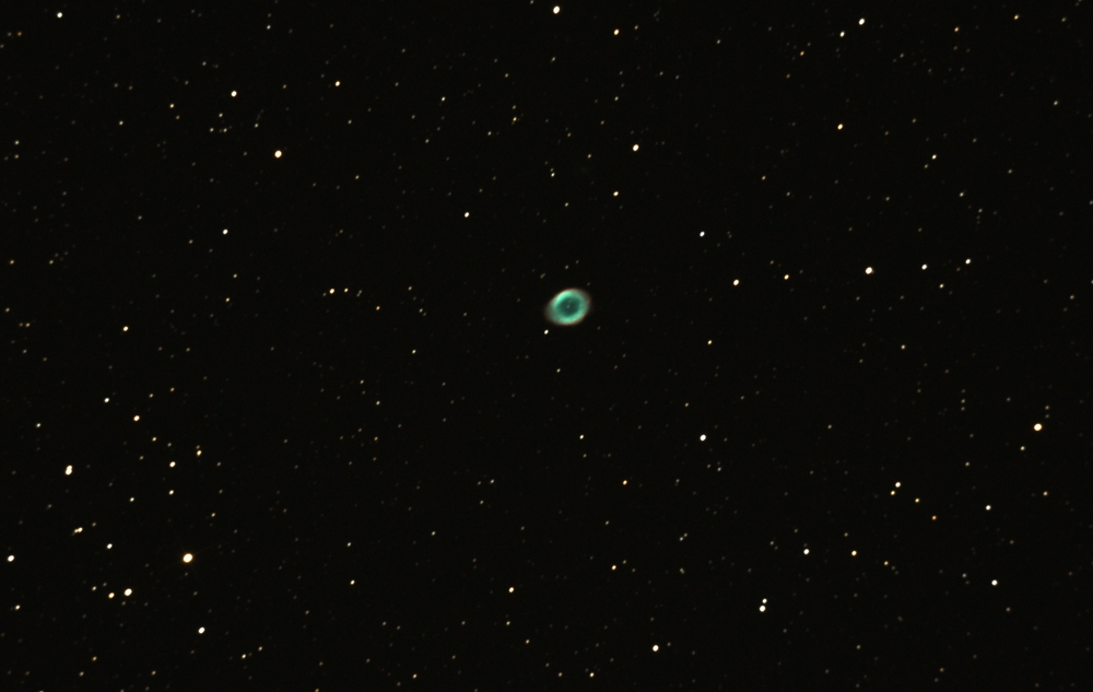

Ici en utilisant les réglages de niveaux au pifomètre :
Modifié par Christophe73
Salut
Pour une première photo (7 brutes en tout) je trouve ton résultat très bien.
60 secondes avec un 200 sur EQ5 c'est bien aussi mais tu indiques jeter beaucoup de poses il va donc falloir travailler ta MES pour tenir mieux tes 60 secondes avec ce gros bébé.
Car c'est en ajoutant bien plus que tu auras mieux.
Enfin il va falloir travailler photoshop.
Regardes dans la rubrique tuto débutant pour la MES et photoshop. ;)
Mieux vaut enfin éviter d'imager sous la Lune.
Modifié par archange34
Ce que je ne comprends pas Archange, c'est pourquoi sur certaines brutes les étoiles sont parfaitement rondes alors que sur d'autres il y a un léger filé. Ca vient de la MES ? Je m'étais dit que si la MES était mauvaise, toutes les images auraient eu des filés non ?

Surtout avec une EQ5, je ne suis pas spécialiste mais avec un 8" l'EQ6 serait plus indiquée parce que plus précise, peut-être que tes soucis de MES, de suivi, de stabilité, peuvent venir de la monture, des moteurs.
  Christophe73 a dit :
Ca dépend du "parfaitement". :be:
Sur les 7 que tu as gardé on peut déceler déjà que tes étoiles se barrent un peu donc ta MES est à affiner encore.;)
Pour cela y a pas 36 solutions avec une EQ5. Si tu as un viseur polaire (je crois qu'il est en option sur l EQ5) tu le calibres comme il faut. Après chacun sa méthode.
Tu es de toute manière un peu limite en poids, si tu n'as pas besoin du chercheur vire le tu enlèves déjà 500 grammes, fait bien aussi l'équilibrage du tube.
Tu peux ensuite essayer de passer à 50 secondes pour le moment et multiplier les poses. Il vaut mieux 50 poses de 50 secondes réussies que 10 de 60.(et même 45 secondes pourquoi pas)
Après pour répondre à ta question tu peux avoir une MES moyenne qui va te faire sortir 10 brutes potables et 40 de travers.
Donc un conseil, applique toi sur ta MES même si tu dois y passer 3/4 d heure, calibre ton viseur et essaye par exemple la méthode d'alignement Kocab/polaris . J'utilise celle ci avec mon HEQ5 et ça passe bien. Tu devrais tenir 60 secondes sans trop de pertes (disons 20 % avec ton tube)
Tu dois passer allègrement les 10 kgs donc pas évident de passer les 60s sans autoguidage.
Je le trouve tres bien ta M57 !
Pour avoir egalement un 200/1000 sur neq5 goto je peux te dire que je tiens pas plus de 45s sans filet d’étoile. Par contre quand je guide a la toucam+phd je tiens 3min alaise avec peu de perte mais au dela le nombre de dechet augmente fortement.
Elle est bien cette photo surtout pour une première. Garde la bien précieusement, car quand tu le reverras dans quelque temps, tu pourra te rendre compte de ton évolution.
Sinon, le suivit avec un 200/1000 sur une NEq5 ce n'est pas évident, la moindre petite rafale de vent peut compromettre une pose.
Donc comme les autres, soigne ta mise en station et surtout l'équilibrage de ton télescope. Essaye également d'imager dans un endroit abrité du vent.
Il ne te restera ensuite plus qu'a te mettre au traitement et à toi les beaux clichés du ciel profond. ;)
Merci pour les encouragements. Effectivement le principal défaut ici est la MAP et la MES. Pour la MES j'ai effectivement un viseur polaire, le souci, c'est que je ne vois pas comment faire correspondre le dessin de la grande ours et la polaire avec la réalité. Si je mets la polaire dans le rond (légèrement vers l'intérieur car le viseur a quelques années) mon dessin de la grande ours est trop bas. Va falloir que je révise tout ça.
Manu, l'image a été recadrée pour agrandir un peu M57 sinon elle est trop petite dans le champ global.
Une chose qui turlupine, dans l'image intégrale non recadrée, toutes les étoiles du bord dessinent une traînée orientée vers le centre, qu'elles soient en bas en haut ou sur les côtés ou les angles. Est-ce un défaut de l'appareil ou est-ce du à la forme du primaire ?
Une belle image vu les moyens utilisés. 60s à 1000 de focale et sans autoguidage, c'est pas du tout facile.
C'est normal, cela vient du fait que ta vis sans fin AD a par endroits plus de défauts d'usinage et qu'en d'autres endroits elle est mieux faite. C'est du chinois. Perso, j'avais une HEQ5 et à 600mm, j'avais environ 40% de bonnes poses à 2mn, c'est à dire 12 poses de bonnes sur 30. Si tu fais des poses de 60", en 2 heures tu peux en faire 120, donc avoir pas mal de bonnes brutes.
