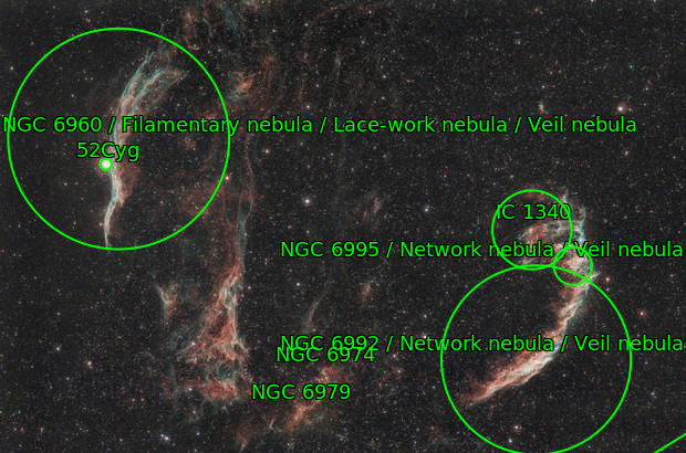

Je vous livre une de mes dernières réalisation, shooté les nuits du 17 et 24 juillet en mode terrasse de ville.
Les conditions étaient pas optimales, lune la première nuit et quelques passages nuageux la seconde.
Il y a 64 poses de 300secondes 1600iso avec une configuration qui commence a bien se roder: fsq106 et canon 6d monté sur une g11 modifiée courroies.
Les acquisitions ont été pilotés par Maxpilote.
Côté traitement, c'est du pixinsight de A à Z.
La définition est d' environ 4.5 arcsec sur l'image empilée.
Pour l'échelle, la diagonale peut contenir environ 8 pleines lunes.
La full est visible en cliquant sur la vignette :
Astroamicalement
Nico

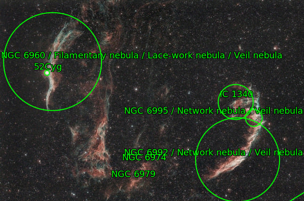

Toujours aussi bien réalisé.
Teintes réalistes, modérées, mais l'image parait un peu bistre à mon goût.
J'ai regardé l'excentricité avec PX qui indique 0,53.
Une petite déconvolution ?
Vivi une belle image dans son ensemble , belle couleur du detail au taquet .
Mais....ça pique pas aux yeux, un poil de contraste en plus peu être lui donnerai la patate.
maintenant bravo quand même , il y a du bon boulot
fred
Je viens de perdre mon message...j'adore ça :D
Merci pour les encouragements

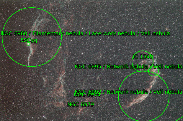

Pilou tu as raison, mon process de réduction d'étoile rend l'image toute molle:(
Et pourtant je peux pas y échapper si on veut faire sortir toutes les draperies.
Comparaison stretch sortie d'empilement / image traitée (cliquez dessus pour voir l'animation)
j'ai pas trop d'idée d'amélioration pour l'instant :confused:
C'est vraiment chouette, on sent qu'il y a du potentiel tellement l'acquisition semble bonne :)
Effectivement, je rejoins pilou, ton image manque un peu de pêche et de contraste, de "points d'accroche" pour les yeux. La réduction d'étoiles a souvent cet effet.
Pour ce genre d'image avec des points forts (les nébuleuses principales) et des points faibles (les extensions), il faut travailler sélectivement chacune des zones. Par exemple, avec le lasso et un contour progressif bien dosé, sélectionne les nébuleuses principales et augmente leur luminosité et leur contraste. Elles seront mieux visibles. Pour les extensions, je monte leur luminosité et je diminue un peu le contraste (à petites doses bien sûr ;))
Dernière petite recommandation : ne fait la réduction d'étoiles qu'une fois ton traitement terminé. Normalement, ca devrait être la dernière étape de ton traitement. Personnellement, j'essaye de doser cette réduction pour ne pas perdre de détails en jouant sur l'opacité des calques. Et je n'applique pas la réduction sur les zones "riches" en détails à l'aide d'un masque de fusion.
En espérant avoir aidé, bon courage, ton image le mérite :)
Je vais essayer de me pencher là-dessus :)
Du traitement sélectif j'en ai un peu fait avec RANGE SELECTION pour baisser le fond étoilé et rehausser les neb.
Pour la réduction d'étoiles je la faisait en fin de traitement a mes débuts avec pis, et puis en voyant les tutos sur pixinsight.fr j'ai voulu faire pareil en début de traitement. Ca m'a paru nettement meilleur alors je sais pas trop :confused:
Il me faudrait plus sélectif que l'uhc. En même temps c'etait prévisible on voit déjà bien la différence entre un ha 7nm et un ha 5nm alors le gus comme moi qui fait des neb sur la moitié du spectre il est servi côté étoiles:D
Une version à 80% a plus de sens avec ce genre de traitement non?

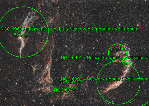

Nouvelle version les zamis.
J'ai besoin de vous pour me dire si c'est mieux ou pas, ayant passé trop longtemps dessus je commence a voir trouble :D
J'ai enfin trouvé un débruiteur qui me plait bien, vive le atrouwavelet :fete:
