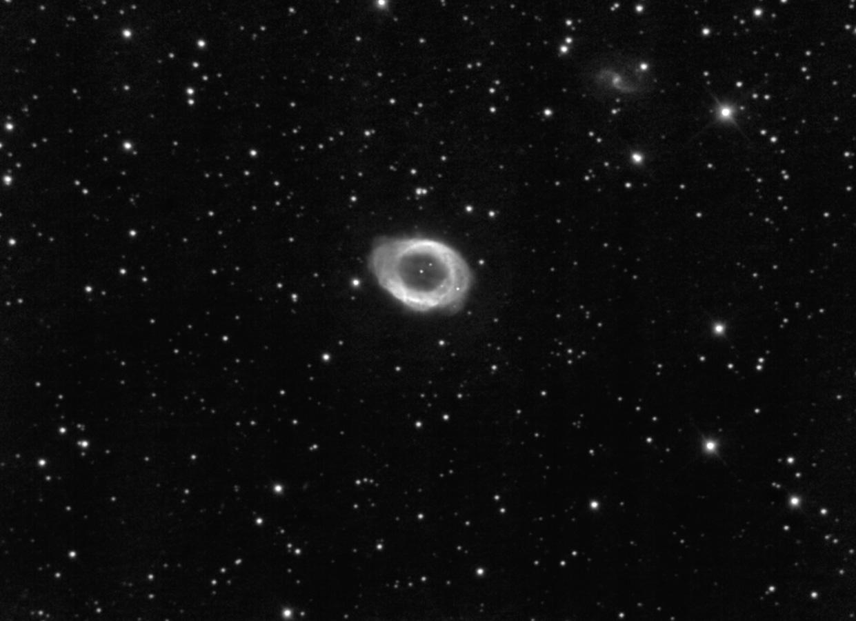

apres avoir photographié Saturne, j'ai fais un peu de visuel , Albireo est magnifique soit dit en passant, et en me baladant je me suis arrêté devant cet anneau gris bien visible avec mon 250mm.
par moment en vision décalée je voyais l'étoile centrale.
je voulais garder un souvenir et j'ai tenté de le faire avec la qh5l-II M qui est plutôt dédiée au planetaire :
27 poses de 30 s avec Firecapture 2.4, 13 de Dark et d'Offset pas de flat
avec le 250mm newton OO
stackés avec DSS et cosmetique avec cs2
c'est clair il y a du bruit (plus de poses aurait amélioré le photo) et une vilaine trame mais je ne sais pas comment l'enlever,
je trouve qu'elle s'en sort plutôt bien cette camera planétaire:
merci et bon weekend de la nuit des étoiles
stephane

C'est dommage pour la trame car la nébuleuse est très belle pour si peu de pose.
Je me demandais ce que ces petites caméras donnaient en ciel profond, voilà une réponse prometteuse (s'il est possible de supprimer la trame).

Bon résultat avec une cam planétaire. C'est tjrs une "découverte" de pouvoir imager M57 et de mettre en évidence la naine centrale quasi impossible à distinguer en visuel avec un équipement standard.
Si je peux me permettre d'apporter un avis :
Tu pourrais réduire un peu la durée des unitaires (ex : 15 ou 20 secondes) et faire davantage de poses, tes étoiles seraient plus ponctuelles et tu gagnerais en RSB (= avantage d'une meilleure focalisation durant la pose unitaire). Comme en planétaire il faut faire bcp d'images et ensuite trier, je ne t'apprends rien. M57 est une "transition" entre la planétaire et le CP, cet objet très lumineux permet de faire de la "courte pose". Je suppose que le bruit de lecture de ce capteur l'accepte.
La trame n'est pas un soucis insurmontable. A mon avis il surtout mettre l'accent sur la résolution de l'image, donc une bonne adaptation des acquisitions. Ensuite on s'occupe des petits soucis cosmétiques "secondaires"... comme la trame.

Pour ôter la trame directement sur les brutes, comme évoqué plus haut par gérard, il y a les images d'offsets très simples a réaliser, mais il peut rester de la trame résiduelle et dans ce cas il faut faire du dithering (décalage de la cible d'1 ou 2 pixels entre chaque pose lors de la prise de vue). Et alors là, quand tu empiles ta trame disparaît.
Sinon il reste le traitement numérique Astronomy tools vertical / horizontal banding appliqué par Gérard, mais sur les images de mon APN ça ne marchait pas. Lui obtient un résultat impeccable, peut-être est-ce lié à l'usage du monochrome sur cette image.
Résultat spectaculaire en tous cas au vu des courtes poses et de la CCD utilisée !

Assez impressionné par la quantité de détails dans l'anneau.
Une suggestion : met le paquets sur les offset, une bonne centaine.
Inhibe aussi la fonction offset automatique s'il y a, le cas d' ezplanetary, je me souviens pas pour firecapture.

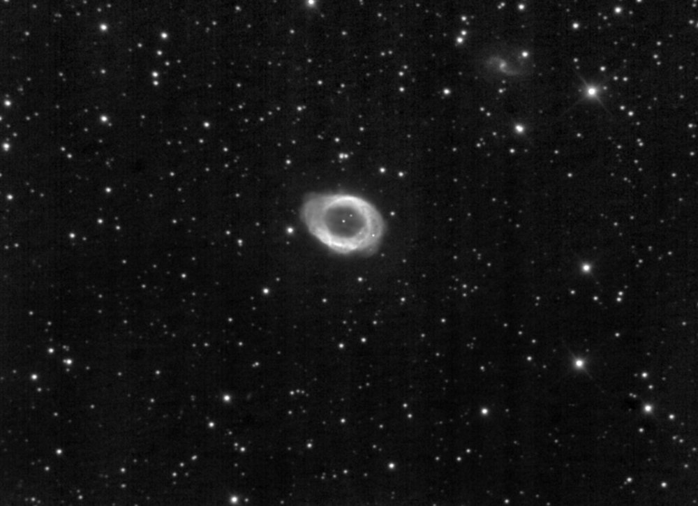

merci,
je vais essayer avec un max d'offset,

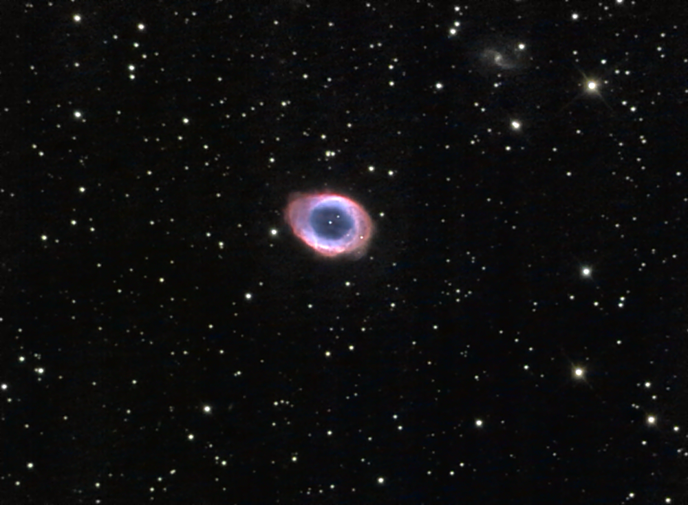

et j'ai tenté avec la couleur mais firecapture a planté au moment d'utiliser la fonction 16bit
stephane
j'ai fais 100 offset mais les bandes sont toujours la, du coup j'ai ajouté la couche RVB que j'ai realisé avec celle en couleur le sur lendemain soir.
tres peu de pose (60) et assez courte (30s).
par contre le 16b avec firecapture ne fonctionne pas sur la camera couleur contrairement a celle en NB.
des que le temps le permet j'augmente le nombre de pose.
