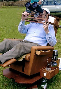

Voilà un exemple.... pour ceux qui souhaite du grand confort :
Je rassure mes admirateurs : ce n'est pas moi ;)
:b:
On voit vraiment de tout ! :D
Et à côté de lui, c'est un verre de whisky et un seau de glaçons ? :D
