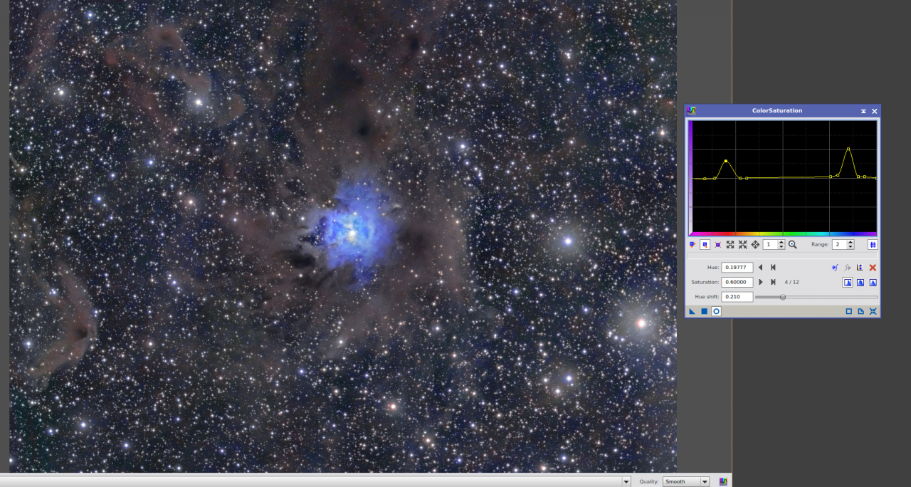

Si tu as Pixinsight, tu peux relever les couleurs via colorsaturation, ou encore jouer avec la courbe "c" dans "curves".
Exemple sur ton jpeg:
La couleur est la en tout cas ;)

avec toshop tente de passer pas "correspondance de la couleur" en sélectionnant comme source ton calque rvb
fred
merci. Pour le calque il bien en mode chrominance, bien sur
