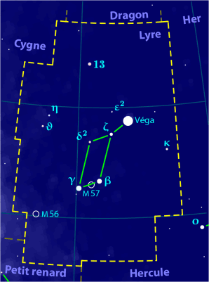

Pour la trouver ç se joue d'abord à l'oeil nu: il faut trouver la Lyre.
Elle est pile entre deux étoiles

yes, je vois ou elle est , mais quand j'observe entre ces deux étoiles, je ne m'y retrouve plus dans mon oculaire. Je tiens a préciser également que mon cherche est réglé, je le règles tous les jours et le précise le soir sur la lune.
Possible que tu ne sois pas dans la Lyre.
Possible aussi que tu sois du mauvais côté, vu que l'instrument inverse la vue: pars bien de Vega qui brille comme un phare à l'oculaire.

M57 se cherche avec le plus faible grossissement possible, du coup elle est minuscule. Il faut s'attendre à une sorte de minuscule machin flou. Il y a de grandes chances que tu te dises : ah, c'est seulement ça ! ou : mais c'est tout petit ! ou : mais c'est tout faible !
Pour ma part, je ne préconise pas de partir de Véga mais de pointer directement au milieu des deux petites étoiles du bas (Bêta et Gamma).

Salut a tous, ca y'est, j'ai réussi à prendre en main mon télescope et à en tirer profit :) . J'ai bricoler quelques trucs, fais une collimation au poil par la meme occasion et j'ai pu observer mes premiers objets ! ( en attendant les planètes ). J'ai enfin pu trouver M57, ce qui était assez dure vu que c'etait un tout petit truc flou, j'ai aussi observé les Pléiades ( très beau mais sortait du champ ) , M103 m'a un peu fait trainer mais je l'ai eu ( pas très lumineux mais tout de suite reconnaissable ) et enfin la galaxie d'Andromède ! La patience a payé. Finalement je l'apprécie bien mon ptit Asrovision . Merci pour vos conseils qui mon grandement aidé ! :)
