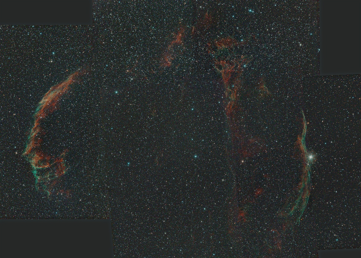

Je vous présente ici un petit "travail" de deux soirées.
C'est une mosaïque de 6 images.
Il y a 9 poses de 4 minutes par image.
9 DOF.
Niveau matos, du classique:
200/700 maison sur Ben's EQmount.
Canon 1000D avec filtre CLS CCD.
Correcteur GPU/skywatcher.
Question traitement j'ai essayé d'être précis mais il reste des raccords visibles sur ma mosaïque. :confused:
Dans iris le pré-traitement à été géré par le script de tifloastro ensuite j'ai fais un retrait systématique du gradient avec la commande bin_down 1400 et un masque.
(toujours la même valeur de sélection sur les 6 panneaux)
Pour finir dans iris j'ai un peu boosté les couleurs avec le rehaussement des couleurs. (0,015 ; 1,5)
Pareil en traitement dans photoshop, j'ai suivi la même méthode pour tous les panneaux. (niveaux, saturation +15, contraste +15 et un coup de filtre encore plus net)
Pour finir, assemblage des panneaux en suivant le tuto d'orionrider dans la wapedia et dernières petites retouche sur l'image aplatie.
Merci de me faire part de vos suggestions et conseils pour ce genre photos car je découvre tout juste la technique.
En tous cas, j'avais déjà fais les dentelles dans leur ensemble avec un téléobjectif de 300f4 mais je préfère de loin le résultat de cette mosaïque.
L'image en taille forum:
Et en un poil plus grand chez astrobin:
get.jpg"]get.jpg[/url]
Merci pour vos commentaires et pour votre aide car je crois que la mosaïque peut donner beaucoup plus que ça.

Salut Benjamin, avec. Si peu de poses c'est franchement une reussite :)
Meme si je ne suis pas fan du grand champ le rendu est super
Superbes dentelles :). Et belles couleurs, j'aime bien en tout cas.
T'avais mis le paracorr pour cette photo ? Je vois pas de coma, après la qualité ne me permet pas de trop zoomer dans l'image.

35 minutes à F/D 3,5 donneront de toutes façons plus de signal que 35 minutes à F/D5. Entre les deux la différence en lumière est vraiment énorme!
(La nécessité d'être précis sur la mécanique aussi ;) )
Pour te donner une idée, sous mon ciel et sans filtre, les photos sont cramées avec 40 secondes de pose à 800 iso...
Pas facile d'assembler ces mosaïques avec les inévitables gradients.
Tu t'en est superbement sorti !

Merci,
J'ai pourtant pris soin de faire les 6 panneaux à peu près à la même hauteur dans le ciel en faisant 3 panneaux un soir et 3 le deuxième dans la même fourchette horaire. J'ai essayé de faire un traitement rigoureusement identique pour tous les panneaux mais malgré ça on voit encore des raccords.
C'est surtout le ciel de Nantes qui n'aide pas je crois... :confused:
Pas pour tout de suite le déménagement à la campagne.
Quelle finesse! Bravo! :)
Pour un meilleur raccord, essaie de faire un retrait de gradient de façon à équilibrer le fond à 30/30/30 sur tous les panneaux: http://www.webastro.net/index.php?wapedia=articles&article=234
Merci, d'ailleurs on voit clairement que le deuxième soir était meilleur question fwhm. Il y a 3 panneaux avec les étoiles plus fines.
Pour le retrait du gradient, c'est ce que je compte faire en effet lors d'une reprise. Panneau par panneau avant assemblage.
Là en fait j'ai essayé mais sur l'image finale aplatie mais manifestement ça n'a pas bien fonctionné. :be:
A suivre quand j'aurai envie de m'y remettre parce que c'est quand même un peu lourd à traiter ce genre de choses.

Ca y est, Ben, je viens de tomber sur ton image. J'adore les couleurs et je trouve que les éléments individuels de la mosaïque sont beaux, mais je trouve que l'ensemble manque un peu d'harmonie, je ne sais pas d'où ça vient mais les jointures sont bien visibles. Au final, je pense préférer admirer chaque partie séparément.
Tout à fait d'accord! Pareil, je ne vois presque plus que les défauts...
Après j'ai publié pour qu'on me donne des pistes pour améliorer les choses.
Je commence tout juste à faire de la mosaïque et c'est un truc qui me plait bien.
Reste à améliorer la technique.
Outre les jointures, on voit qu'il y a trois panneaux avec les étoiles moins fines.
Mine de rien c'est pas simple de faire un truc homogène.
C'est clair que ce n'est pas facile, et mon conseil implicite de ne pas faire de mosaïque ne va pas beaucoup t'aider, c'est sûr :)
J'ai le même genre de problème quand je fais des mosaïques solaires où il est très difficile d'avoir une luminosité harmonieuse sur le disque. Je m'en sors avec un peu de manuel mais surtout en utilisant des outils faits pour. C'est peut-être une piste pour toi: as-tu essayé quelques logiciels qui font ça automatiquement (ça existe pour la assemblage et la luminosité, la finesse des étoiles tu n'y peux rien je pense) ?
Le problème avec la finesse des étoiles c'est que même avec une MAP parfaite, elle n'est pas la même au centre ou en périphérie d'image, donc quand on réalise le collage ça se voit fort. A moins de f/5 c'est pas évident du tout. :confused:
