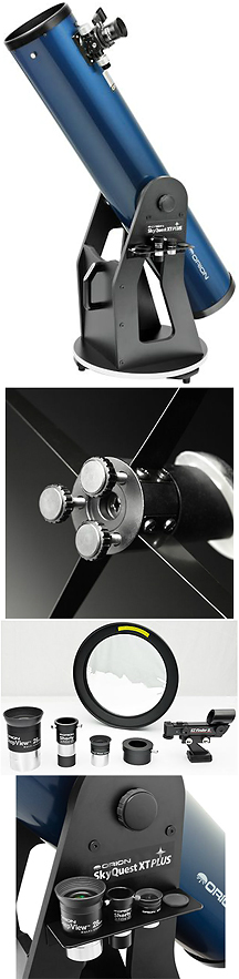

Et avec 600.-, pourquoi ne pas taper dans la nouvelle série d'Orion?
Celui-ci me plairaît bien (pas trop lourd encore, assez transportable (j'ai un SW 200/1200 plus fruste que ça), bien équipé (filtre solaire +++, ...), les oculaires et la Barlow me semblent mieux que ce qui est fourni habituelle ment (mais simple impression). porte-oculaire démultiplié ...) :
http://www.astronome.fr/produit-dobson-telescope-dobson-orion-skyquest-xt8-plus-1916.html
(source: l'Astronome)
.... et il te reste un peu de sousous pour un oculaire planétaire genre 5 à 7mm si l'usage de la Barlow ne te conviendrait pas.
Par la suite et à l'usage, tu auras toujours le temps pour étudier d'autres accessoires utiles ...
Bien entendu, ce n'est pas le seul choix possible.
edit: houlà, ça se bouscule ici :D

1-Orion N203/1200 skyquest XT8 plus DOB (avec barlow X2, 28 et 10 mm, filtre solaire) 460€

Re,
Les trois tubes sortent de la meme usine, l'optique sera identique.
Le XT plus (que j'ai jamais vu en vrai) semble vraiment chouette, les petites modif ne sont pas que gadget (par exemple les vis du secondaire) et les accessoires sont sympa (par exemple le filtre solaire). Est ce que ça vaut la différence de prix ? Oui, si on a les 100 euro en plus. D'un autre coté on se rapproche du prix d'un 250mm, vaudrait presque mieux partir sur un 250 de base et l'améliorer d'ici quelques mois ou années si c'est au même prix... Quant à choisir entre les XT et SW de base, ben c'est presque plus une question de gout et surtout de couleurs...
Pour l'oculaire planétaire, le budget est juste bien pour un TMB.
Pour le polarisant, on peut s'en passer si on observe la lune sous lumière, par exemple sur la terrasse avec l'éclairage. Forcément en montagne c'est plus compliqué, là oui un filtre peut être utile.
Pour la barlow, pas besoin vu les accessoires fourni et l'ajout d'un oculaire planétaire. En plus pour 30 euro elle ne serait pas terrible ta barlow. Ca fait toujours encore 30 euro d'économisé...
Edit : grillé par Leimury pour le budget du 250. Remarques qu'on est déjà deux à penser ça...
