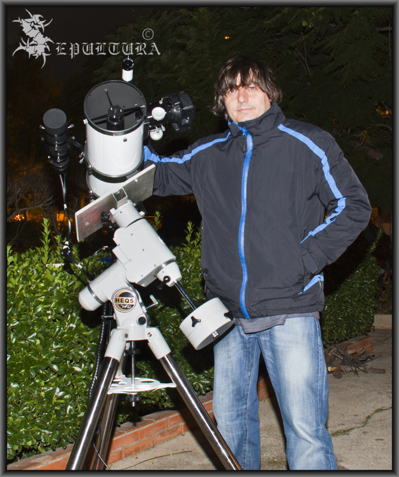

Clique sur ma galerie (bannière ci-dessous). Beaucoup de photos sont faites au T150/750 depuis un très mauvais ciel, en Belgique. Sous un bon ciel et avec une caméra CCD on peut faire beaucoup mieux.

Mi pepino y Yo
http://astro.ccd.free.fr/deepsky.php#m42
M42 Nebulosa de orion
http://www.cieletespace.fr/node/1886?thickbox=1&width=800&id=541
IC 434
HQ5 Pro + GSO 750/150 ça le fait !

La question que je me pose aussi est quel prolongement pour la 80ED, c'est à dire quel télescope qui démarre vers le ciel profond là où la 80ED commence à trouver ses limites ? Si le T150/750 fait la même chose, il n'est pas vraiment indispensable;
Il ne sont pas moins biens ou meilleurs. Il sont différents. La 80ED, si tu veux des étoiles fines sur tout le champ, doit s'utiliser avec un correcteur de champ. On peut utiliser celui qui réduit la focale de 0.85x donnant une focale de 510, ce qui est intéressant pour les grands champs. Le 150/750 donnera un peu plus de détails mais moins de champ (mais il lui faut tout de même un correcteur...). Il faudra aussi vérifier la collimation régulièrement. Il prend un peu plus de place aussi.
Autre perplexité avec la monture EQ5 : HEQ5 , NEQ5 quelle différence ?
La mécanique de la HEQ5 est meilleure, surtout pour la photo.
UN 150/50 sur HEQ5 marche très bien. Tout comme une 80/600 d'ailleurs...
