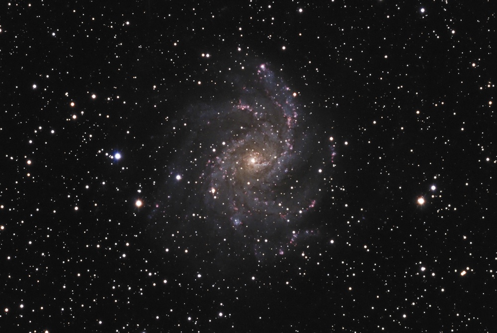

Aujourd'hui je vous propose une version de la célèbre et magnifique galaxie NGC 6946, dans Céphée, capturée depuis le Périgord, le 4 et 5 août dernier avec mon C9.25EdgeHd équipée de la ST10 :
L'image pleine résolution est ici.
Deux nuits très stables pour l'endroit, avec des brutes allant à 1.6", ont été nécessaires en raison de passages de nuages, pour collecter : 41 poses de 3 minutes en L (binning 1), 11, 11 et 15 poses de 5 minutes (binning 2) en RGB, 7 poses de 10 minutes (binning 1) en H-alpha. En raison de la faible latitude galactique (11.5°), l'absorption rend l'objet très rouge lorsqu'on utilise une calibration des filtres sur une étoile G2V (voir l'image LRGB ici). J'ai donc effectué une correction de l'absorption en fonction des résultats du satellite COBE (voir le site de la NED). L'ajout de la couche H-alpha permet de mettre en évidence les régions HII, notamment une, en bas à droite, qui semble isolée sur un prolongement de bras à peine visible.
Bons cieux,
Philippe
Bonsoir Philippe.
Belle image avec des détails. Peut être un peu granuleux au centre... c'est histoire de dire!
Salut Phil
Joli ce plan rapproché de la galaxie.
La résolution est bonne, notamment dans le "super amas".
Seule chose : des points blancs dans le centre et sur les détails de certaines structures qui trahissent un renforcement un peu trop marqué.
quelle belle image! c'est superbe et les couleurs sont :wub:
Même remarque que les copains...pas la peine de trop pousser les curseurs surtout avec une bonne fwhm comme cela...
bjour , portrait réussi , de mémoire elle est pas tres simple le couleur sur cette cible.
pour chipoter , je trouve le fond de ciel un poil sombre.
jc.

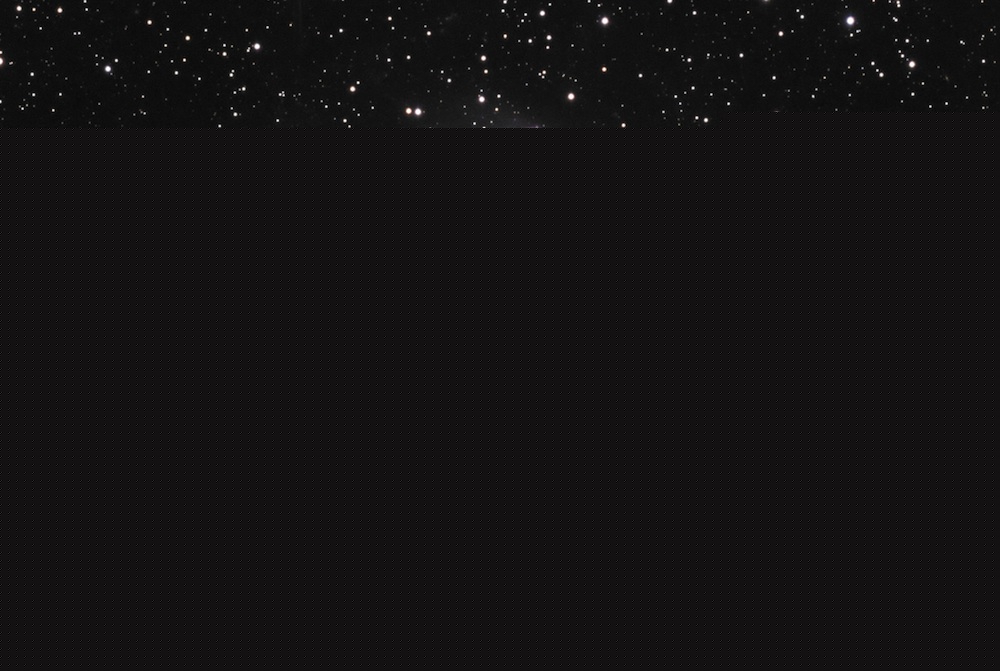

Merci à tous pour vos commentaires.
Pour y répondre, voici une version un peu plus douce :
Avec la pleine résolution ici.
Qu'en pensez-vous ?
Philippe
Les deux sont superbes, mais la douce est meilleure ;)
Une version encore plus douce serait peut-être a tester, pour que les etoiles soient un poil moins contrastées sur le fond de ciel. Mais c'est alors question de goût bien sûr (ou d'écran)
Merci pour vos commentaires qui m'ont effectivement permis d'améliorer l'image. C'est la septième version (plus quelques essais) à force je ne finis par plus rien voir.
