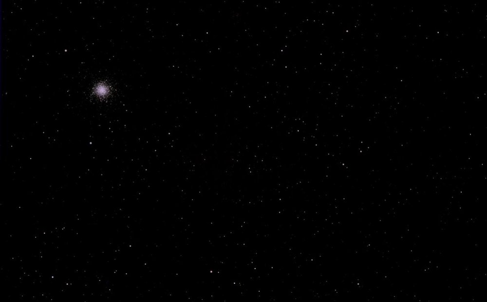

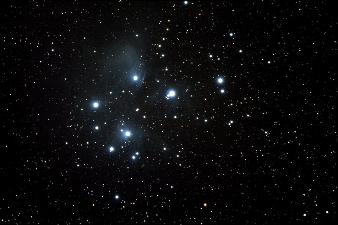

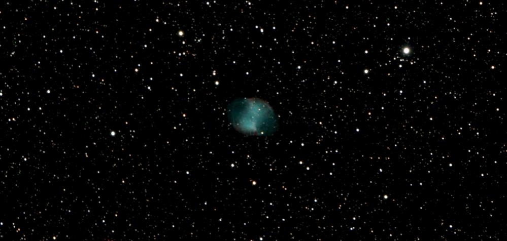

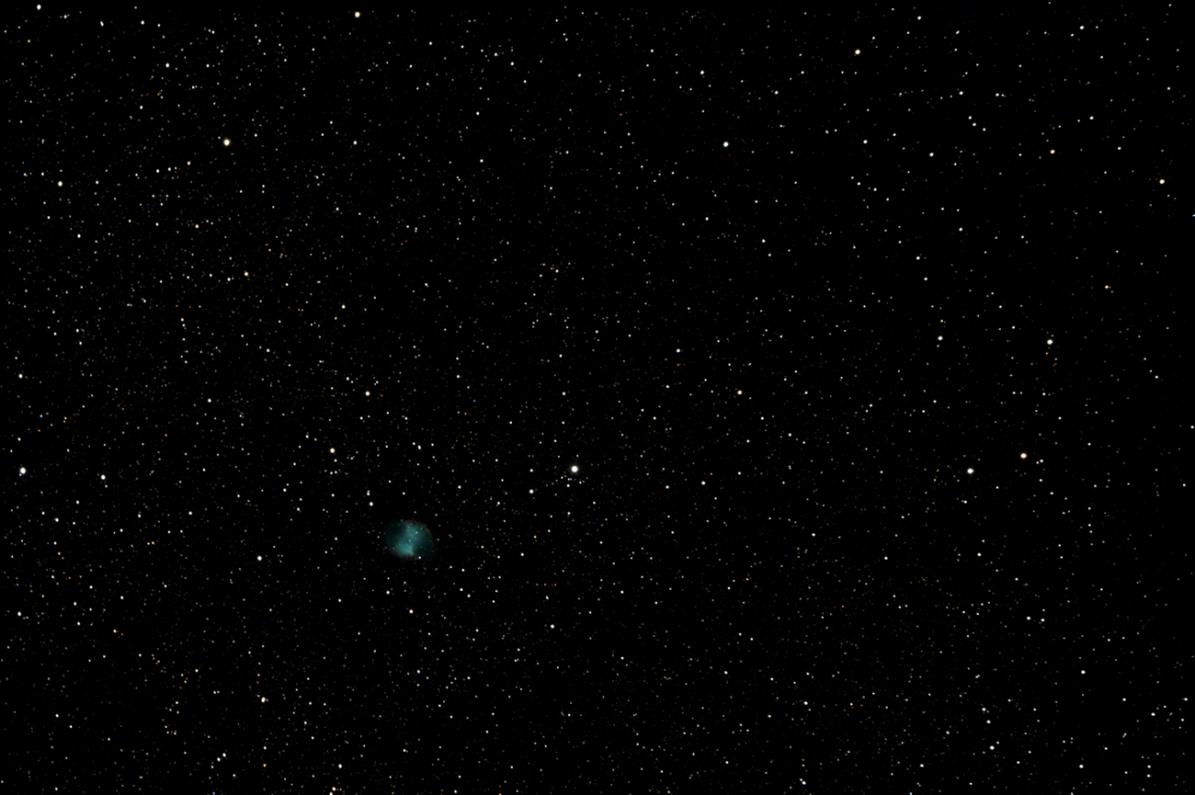

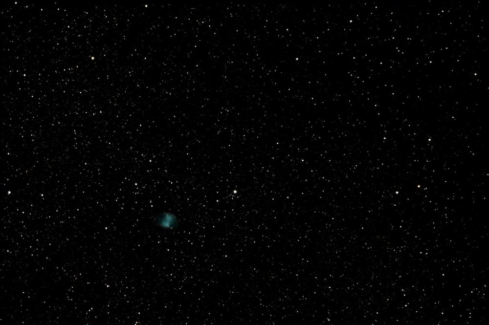

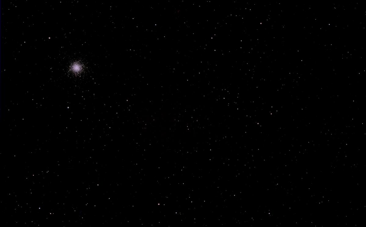

Voila je vous soumets mes premières photos prises lors de 2 soirées.
Matériel utilisé : Lunette TS triplet APO 80. Canon Eos 1100d non défiltré et NEQ 6 goto. sans autoguidage.
Traitement sous IRIS; Merci Arnaudon pour son tutoriel :).Utilisation de Dark et Offset. retouche avec photofiltre.
j'attends vos critiques et conseils.
Merci.
Vincent 62550
Elles sont bien réussies.
Quel est le temps de pose unitaires? Combien de photo? --> allonger le temps total
Et les flats?
Sur andromède (peut être sur les autres), il faut que tu corriges la balance de blanc. L'image apparait verdatre.
Pas de flat . Il faut que je me fabrique une boite à flat. Temps de pose entre 60 et 120 secondes. M13 7 photos. M31 15 photos. Orion 15 photos. Les pleiades 7 photos. Nébuleuse de l'haltére 12 photos.

Belles réalisations, ces 1eres images sont prometteuses pour la suite.
Belle entrée en matière , elles sont bien soignées et sans autoguidage ce qui indique la maitrise de la mes et map.
Modifié par LGT150
pareil tres belles premières image et bonne maitrise de la mes apparemment
maintenant comme deja dit une cible pas nuit apporte pas mal de détail au final
