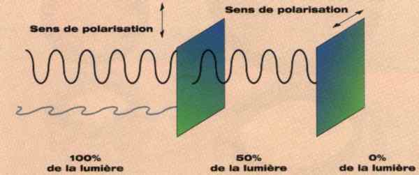

Le variable c'est pour diminuer encore un peu plus la lumière, l'ajuster pour une observation confortable. Dans l'absolu un fitre lunaire doit faire parfaitement l'affaire meme s'il n'est pas variable. Juste qu'on peut pas règler quoi. Mais si t'as déjà un ND0.6 ou 0.9 lunaire à mettre sur l'oculaire EN COMPLEMENT du ND3 de l'helioscope et que le résultat est agréable à regarder (pas trop lumineux), plus besoin du variable. Un petit dessin sur le fonctionnement du polarisant :
Suffit de faire tourner le filtre de droite de 0 à 90° pour laisser passer 0 à 50% de la lumière.
