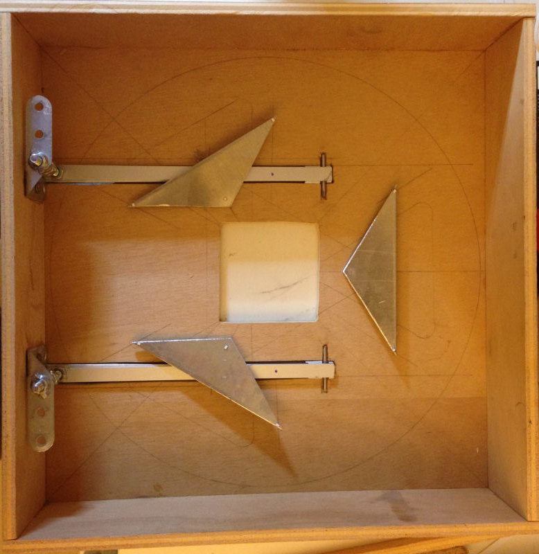

Bonsoir à tous,
Voici finalement la configuration retenue : celle de P. Strock décrite ici:
http://strock.pi.r2.3.14159.free.fr/Ast/Strock250/4-Principes.html#2
Ce qui donner çà:
Les triangles "d'origine Meade" sont dessinés et entourés (ceux dont les angles sont arrondis). Mes triangles, calculés selon la proposition de P. Strock sont dessinés en angles obtus et les points de contact sont entourés.
Qu'en pensez-vous?

excellent !
sauf que Pierre dit bien que ces triangles raplaplat sont sujet à tracas.
Regarde le site Magnitude 78, ya d'autres formes de triangles plus simples à gérer.
C'est tout le problème de Plop : ya des superbes solutions, mais pas forcément réalisables les doigts dans l'nez. La vraie vie vs les chiffres.....
Bon courage pour la suite, l'aventure est toujours belle et par ce fait le gain n'est certainement pas nul si l'on aime ce genre de démarche !!!!
Les triangles seront en Alu industriel 4mm d'épaisseur. Je prévois une marge en largeur : l'espacement des points de contact est 114mm de large, pour 30mm de haut et le triangle fera 130mm de large et 40mm de haut.

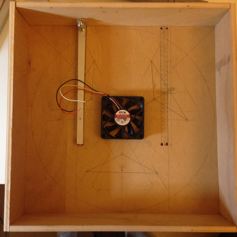

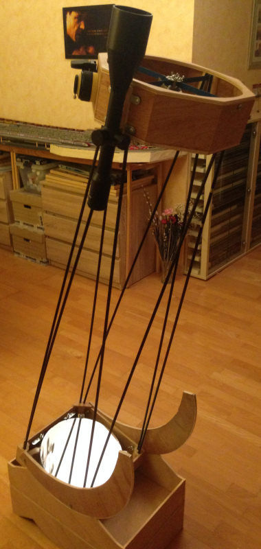

Bonsoir à tous, dernières nouvelles en date:
Les triangles sont réalisés, mais malheureusement, le trait de coupe a bouffé un peu le triangle (le collègue qui a fait la coupe à pensé que je voulais garder l'autre partie des plaques d'alu)... A l'occasion je les referai, mais en tout état de cause, cela ne m'interdit pas d'avancer sur le reste:
Voici donc le fond équipé:

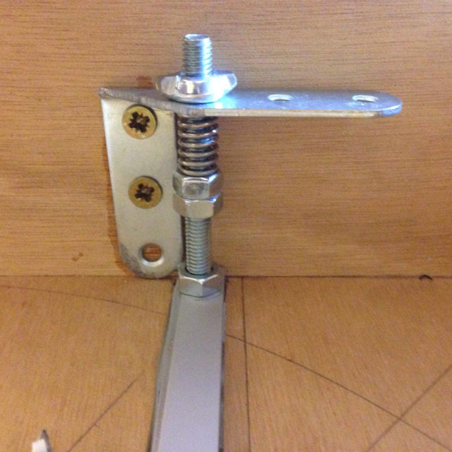

Le système de fixation et réglage de la collimation:

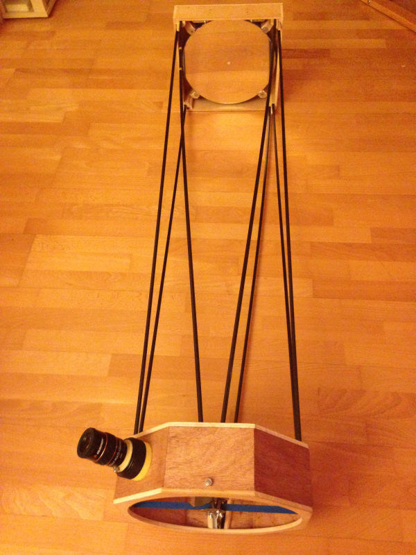

Enfin, après un peu de travail, l'ensemble du tube commence à être monté; Mais je vais devoir raccourcir les tiges de fibres de carbone de 1 à 1,5cm environ:
Seul problème, avec le chercheur (ex lunette de hutte 9x63 qui pèse 850g) que je veux mettre en haut les haches doivent faire 29cm de rayon contre 20,5 pour le plan de P. Strock... la fin de la réalisation des fixations et équipements divers est en cours avant détermination définitive du centre de gravité et donc, le diamètre des haches...
La suite au prochain épisode...

Bonsoir à tous,
Voici pas mal de nouvelles du projet:
Après avoir fixé tous les accessoires sur la cage du secondaire (un viseur point rouge, mais surtout, la lunette de hutte 9x63 dont j'ai changé le réticule), amélioré quelques points dans la cage du primaire (fixation du ventilo et de sa pile carré de 9v), je me trouve en capacité de déterminer le centre de gravité de l'ensemble.
L'ajout de la lunette de hutte a un impact assez important : le centre de gravité est réhaussé de 10cm environ.
Je me retrouve donc avec des Haches de 30cm de rayon au lieu de 20... Cela va donc poser un problème de rangement : les 2 haches devront être posées l'une sur l'autre dans la boite et non l'une encastrée dans l'autre.

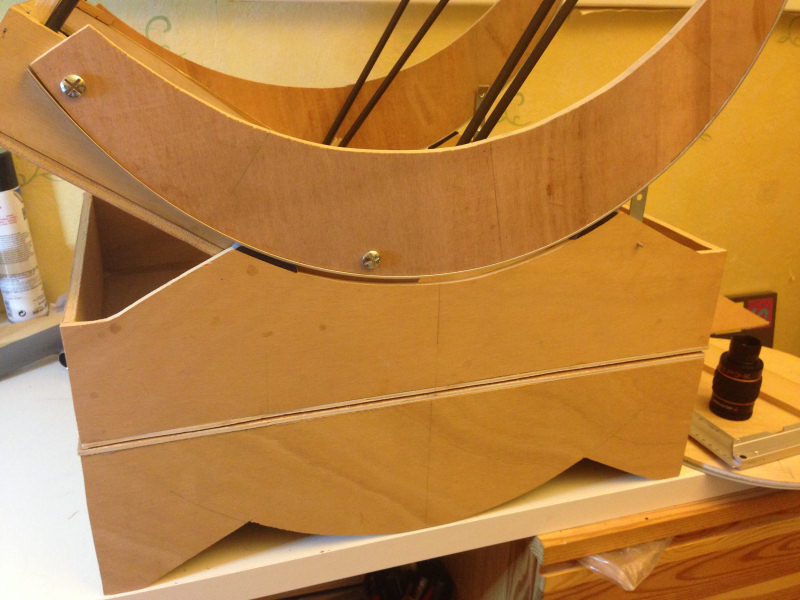

La réalisation des haches m'a demandé pas mal de boulot, ce n'est un secret pour personne. Design informatique, impression, tracé sur le bois, découpe à la scie sauteuse, superposition des haches et fixation sur un axe de rotation sur une planche afin de venir usiner les pistes de roulement à la Dremel (cylindre papier de verre). Après tout ce travail, j'ai donc 2 haches "sans centre" et une hache "avec centre matérialisé. Dans l'absolu, je ne pense pas prendre la hachen avec centre, mais tant qu'à faire le travail, autant tout faire d'un coup. Les haches étaient collées entre elle via une feuille de papier, très facile à séparer ensuite. (et il suffit de les mouiller pour retirer la colle à bois et les restes de papier.
Les bandes de roulement sont en aluminium, collées à l'epoxy. Soyons clairs : malgré la mise en forme sur une cocotte minute, le collage à la cyano ne marche absolument pas!
Enfin, une fois les "gros éléments" finalisés, on peut les empiler et calculer la boite, et donc, la réaliser et la découper... J'ai gardé un peu plus d'1cm en vue d'une table équatoriale démontable.
La boite fait donc 55cm * 35cm * 24cm de haut. nous sommes donc pile dans les dimensions réglementaires avion. C'était l'objectif, bien qu'il soit clair que je sois encore un peu au dessus au niveau poids.
Les premiers essais mécaniques en situation peuvent donc avoir lieu:
L'énorme diamètre de mes haches a pour conséquences de pouvoir se trouver en situation où la cage du primaire est totalement sortie de la boite de rangement. Le risque de "déraillement" est évident... L'ajout de 2 pattes verticales (à l'intérieur de la boite) permet de le limiter au maximum. Je pense ajouter 2 petites pattes, cette fois depuis les haches, mais vers l'intérieur de la boite, en complément, mais au dernier moment.
Les mouvements en hauteur sont fluides, et la friction est juste ce qu'il faut : le télescope ne bouge pas lorsqu'il est lâché. Sans oculaire, il a un poil tendance à remonter vers le haut, mais l'ajout des bâches viendra résoudre de problème à terme.
En azumut, la réutilisation du roulement à aiguilles que j'ai eu du Meade est une merveille. Le mouvement est parfait de fluidité. A tel point que je n'ai même pas utilisé les 2 disques en métal d'origine : le roulement à aiguilles fait l'interface entre les 2 faces de la caisse (qui sont en CP5mm, c'est un poil jute. J'ajouterai peut-être des renforts en fin de travail. Au final, c'est déjà parfait, mais il faudra voir en situation pour ajouter un petit frein...

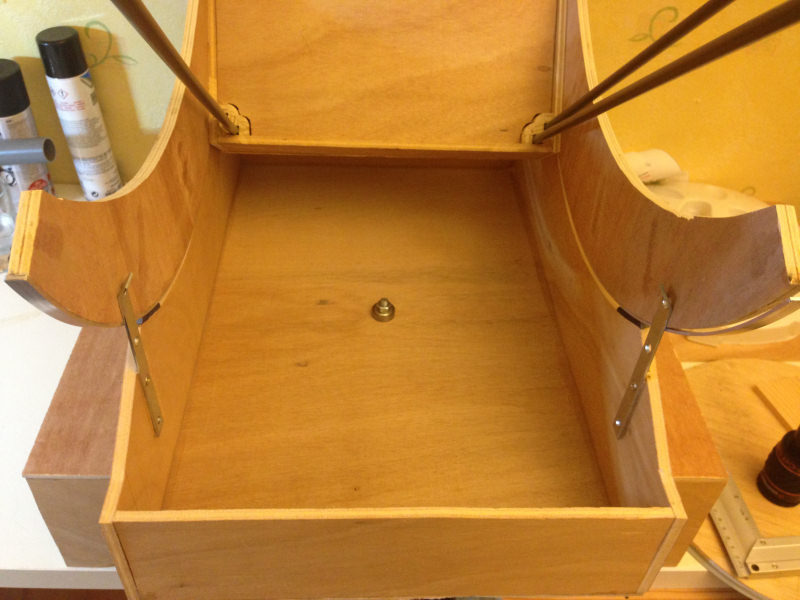

Voici donc quelques photos qui parlent bien du résultat:
L'ensemble, avant pose des patins de téflon et pattes.
Gros plan sur la monture:
Intérieur de la monture avec les pattes:

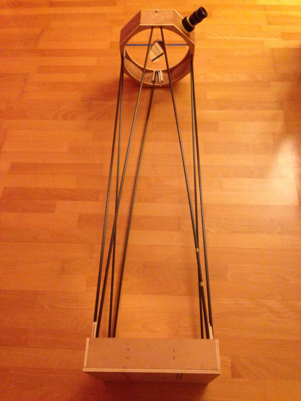

Seulement voilà la question du jour:
J'ai vérifié lors de la construction que les billes de support du primaire étaient à la même hauteur dans la cage lorsque les barres de réglage sont bien à l'horizontal.
Lors du premier essai de collimation (réalisé de face, regardant le reflet du secondaire et se supports dans le miroir principal, et centrant ce reflet), j'ai dû visser au max mes vis de collimation (le télescope est presque à l'horizontal, je fait "avancer" le haut du miroir vers moi).
Après observation des barres en fibre de carbone (8mm de section), je viens de m'apercevoir que celles du haut et du bas fléchissent lorsque le télescope est à l'horizontal. Bref : mon secondaire est trop lourd.
Au jugé, il semblerait que le secondaire se désaxe de 8mm (=1 diamètre des barres) lorsque le télescope est à l'horizontal.
Il est très évident que cela est dû au surpoids de la lunette de hutte (850g), mais je tiens énormément à elle : sa qualité et sa luminosité sont tellement excellentes qu'elle devrait permettre de trouver n'importe quel objet Messier en moins de 30s.
Est-ce que quelqu'un a déjà constaté le même problème de fléchissment "vertical" sur un Strock?
Puis-je trouver un moyen de limiter le problème, peut-être avec des renforts et des câbles? Que me conseillez vous?
D'avance merci.

Quelques petites remarques:
A mon sens, les tubes carbone de 8 mm sont bien trop faibles pour un 300, surtout à fd 5. Il faudrait au minimum du 12 ou 14 pour avoir une rigidité suffisante.
Les tourillons ne sont pas assez épais. 10 mm, c'est insuffisant, cela va se tordre latéralement.
Avec de grands tourillons, il faut une entretoise entre les deux tourillons, à l'avant, de manière à ce qu'ils ne se déforment pas latéralement quand on pousse ou tire l'instrument.

Le diamètre des tubes carbone n'a pas de rapport avec les tourillons.
C'est simplement qu'avec une telle hauteur, et même avec une structure triangulée, des tubes de 8 mm ne sont pas assez rigides pour assurer une bonne rigidité de l'ensemble, notamment à l'oculaire: dès que l'on touche le tube, que l'on fait la mise au point, cela va pas mal trembler... Et la collimation va difficilement tenir. Ce n'est pas rédhibitoire, mais il vaut mieux le savoir.
Sur un 250 Strock, cela va encore, mais parce que c'est moins long, et que la rigidité est accrue par le fait que les tubes soient précontraints.

Ensuite, je m'apperçois que le mouvement en azimut est beaucoup trop sensible à cause du roulement à aiguilles... je risque fort de devoir revenir aux bon vieux patins de téflon...

Quelques remarques:
- Si les mouvements sur les tourillons accrochent trop, tu peux essayer de mettre du polish pour carosserie sur les bandes alu. Attention, cela risque aussi de devenir alors trop fluide...
- Les roulements aiguilles sous le rocker, en effet, c'est beaucoup trop fluide. C'est comme si on avait une girouette...
- Je ne crois pas que ta structure, notamment les tubes carbone du serruriers, trop fins, soit assez rigide pour supporter le poids d'un appareil photo...
- Tu a vraiment besoin de cet énorme chercheur ?
- N'oublie pas l'entretoise à l'avant entre les deux tourillons. Sur les strocks 250, ce n'est pas nécessaire, mais avec de grands tourillons comme les tiens, c'est un plus presque indispensable.
Mes deux sous... ;)
Sur la monture d'origine (Meade Lightbridge) ce n'est pas gênant, car l'ensemble pèse 38kg, mais ici, je suis descendu à 14... comme je le dis, je vais donc passer au téflon.

Bonjour CATLUC,
Finalement, j'ai tout refait façon Strock.
La cage du primaire, complète (avec ventilo, barillet complet) pèse 1,126kg.
Merci pour l'astuce en tous cas!
Christophe
Les nouvelles du we:
La bâche en lycra est presque terminée.
Les peintures noires des faces intérieures (cages du secondaire et du primaire) sont faites.
Différentes finitions sont réalisées:
- écrous à frapper dans la cage du primaire pour fixer les haches
- fixation du porte oculaire via une plaque intermédaire fixée par 4 vis. Cela permet son démontage en vue de poser un appareil photo à l'avenir, mais aussi, au cas où je voudrais le remplacer par un vrai PO professionnel et non une bidouille perso).
- Renfort des différentes fixations des tiges de carbone. Logiquement la tenue mécanique est proche du parfait...
- Ponçace de toutes les surfaces en vue de la pose d'une lasure ce soir.
Au final de tout cela, il me reste à faire:
- réalisation de rails anti déraillement des haches
- pose d'une entretoire entre les haches
- lasure des surfaces extérieures
- finition de la bâche
- remplacement d'un interrupteur pour l'alimentation du ventilateur
- quelques ajustements dans le système de fixation des tiges de carbone (elles sont un peu dure en haut du fait de la peinture noire
- remontage, collimation et essais...
