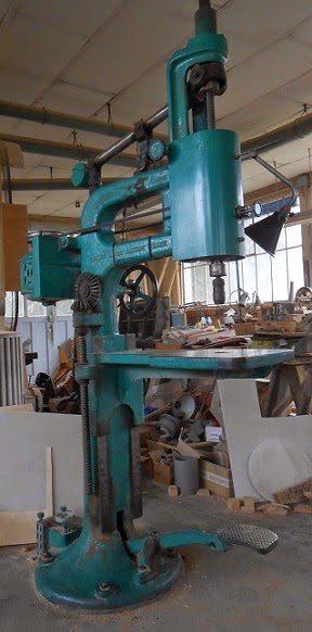

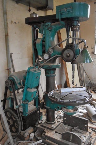

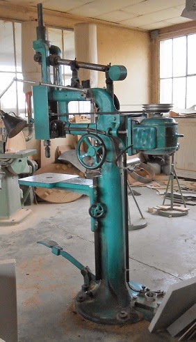

Bien sur que l'on peut faire des merveilles avec une chignole... ;) Surtout si c'est pour faire 2 ou 3 trous seulement, et je suis toujours émerveillé par ce que l'on peut faire avec presque rien.
Bon, puisqu'il y a ici des connaisseurs, je vous montre de "vraies" perceuses... Elles datent des années 30, appartenaient à mon grand-père:
Voyez le bâtis: de la fonte, en un seul bloc. Du gros, du lourd. Cela ne bronche jamais.
Vissé dans le sol avec un large pieds corolle. Le plateau, lui aussi lourd et monobloc, est tenu sur une longue partie, ce qui assure la stabilité.
A noter également le pilotage de la hauteur au pieds, ce qui rend les deux mains libres, et évite à avoir à bloquer tout quand c'est un petit trou à faire dans du bois.
Celle-là, c'est pour du travail sérieux, dans l'acier. On voit dessus un forêt de 30 mm, pour donner l'échelle.
