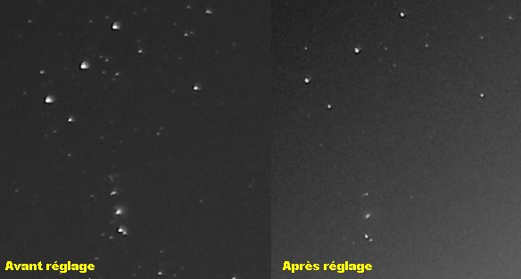

Je viens de recevoir un Samyang 14/2.8 ED AS IF UMC monture Canon à mettre sur mon 6D. Une troisième ou quatrième main qui a bien vécu et qui ne plaisait pas trop à son propriétaire, d'où un petit prix.
Mauvaise surprise : impossible de faire une map correcte à l'infini... pas glop. J'ai compris pourquoi le propriétaire précédent ne l'appréciait pas ! Je suis donc rentré à la maison et j'ai cherché sur le net s'il n'y avait pas quelque chose sur le sujet. Effectivement, c'est un classique pour cet objectif et j'ai trouvé ça :
http://www.questionsphoto.com/astuce-corriger-la-mise-au-point-d-un-samyang-14-mm-f-2-8-if-ed-umc/
Le tutoriel est assez simple mais pas super complet, j'ai donc pas mal tâtonné mais au final j'arrive à faire la mise au point comme il faut et du coup la coma est largement réduite.
index.php?action=dlattach;topic=118093.0;attach=1021862
J'attendrai vendredi ou samedi soir pour faire des photos de nuit plus conséquentes.
