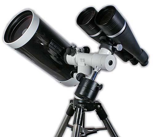

Photo du site http://www.teleskop-express.de/shop/product_info.php/language/de/info/p4537_TS-alt-az-mount-with-fine-controls-for-two-telescopes---max--13k.html
  Citation
Représenté avec 7" Maksutov-Cassegrain et TS 25 x 100 jumelles (optique et contrepoids non inclus)
A priori, ce n'est pas la peine de vous demander si c'est un bon plan d'après ce que j'ai lu sur certains sujets de la part de certains d'entre vous.
Je poserai donc quelques questions si j'ai des points particuliers à éclaircir ;)
Si vous avez des commentaires encourageants sur ce choix n'hésitez pas à m'en faire part ... Merci d'avance :)

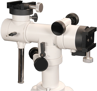

Photo du site http://www.astronome.fr/produit-montures-azimutales-monture-skytee-2-1317.html
Je suppose que la vis papillon noire qui est au-dessus de la barre de contrepoids sert à bloquer la rotation horizontale pour rendre solidaires les deux axes. Je ne sais pas si sur Internet on pourrait télécharger le mode d'emploi de cette monture en PDF ou un truc comme ça… ce serait bien utile pour connaître le produit :rolleyes:
À première vue, les deux autres vis "leviers" noires concernent le serrage de la latitude et de l'azimut de la monture.
Je suppose donc que le réglage fin aux molettes se fait après blocage de ces deux petits leviers. Tout ça m'a l'air bien sympathique :wub:
Modifié par charleon

Lis bien, même si c'est en anglais: sous l'image, c'est noté bla bla bla...LIKE SKYTEE. C'est comme la skytee mais ce n'est pas la skytee :be:
En fait TS vend la skytee sous une appellation différente TS AZ5, avec un trépied différent. Maintenant est ce qu'il s'agit d'un trépied identique mais juste de couleur différente ou le même trépied que THE SKYTEE :?: Je peux te vanter les mérites de la skytee vendue par le magasin français que tu cites; pour le modèle TS, ptêt bien que c'est rigoureusement le même, ptêt que non :mad:
Concernant la charge maxi, 2 x 15kgs, z'ont un peu fumé :be: Ou alors 15kgs...sur la lune
Tout est nickel avec 2x5kgs, je pense qu'il y a une grosse marge avec la pince verticale (celle avec le télescope sur les posts précédents); Moins avec la pince horizontale qui tient les jumelles car difficile de mettre suffisamment de contrepoids en dessous. Les chiffres de TS, pour le coup, me paressent donc plus sages, soit 13 et 5 kgs.
ATTENTION Charleon !!
HP73 a raison, ce ne sont pas les mêmes ! je reviens des 2 sites que tu évoques et j'ai eu la même surprise que toi au début.
Il semble donc n'y avoir que l'Astronome qui propose la Sky Tee 2.
Par contre une autre grande enseigne propose ce modèle
http://www.maison-astronomie.com/montures/2594-monture-dual-az-sky-watcher.html
mais charge max 11,4 kg est-ce sur chaque tête ou pas ? sinon cela signifie 5 - 6 kg max par tête, donc moins que sur l'unique tête de la AZ4 => pas terrible
