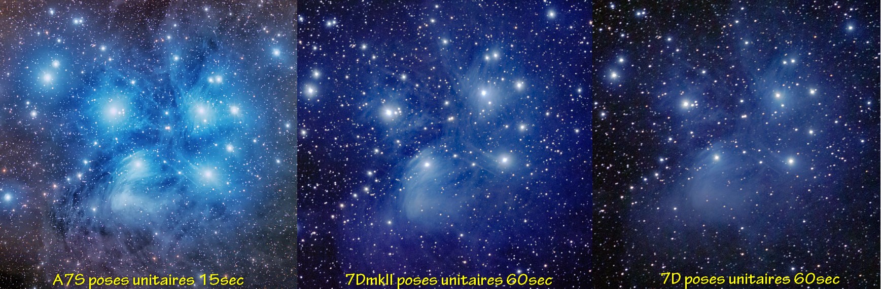

Sinon un petit comparatif intéressant, entre 7D, 7DII et A7S sur la même cible...

  Colmic a dit :
Merci mais bon ce n'est pas vraiment comparable. ;-)
Les images avec le canon sont faites avec un teleobjectif de 300mm à 2.8 et un cumul de poses de 26mn.
Et l'image du sony avec un C14 hyperstar f/d 1.9 et 65mn de poses cumulées.
Le sony est bien sûr au dessus du canon mais ces images des Pléiades ne sont trompeuses
L'idée de départ était de comparer quasiment à même F/D 1.9 contre 2.8, des poses unitaires de 60 secondes d'un côté, et de 15 secondes de l'autre.
Les 2 boîtiers ne peuvent absolument pas être comparés, d'un côté on parle d'un APS-C avec de petits pixels et de l'autre d'un full-frame de 12M pixels avec de très gros pixels bien sensibles.
Moi je me base surtout sur ce que je vois du A7s en vidéo. C'est incroyable ce qu'il est capable de sortir en 1/30ème de seconde à 50 000 iso quasiment sans bruit. Alors j'ose même pas imaginer avec des poses de 5 minutes à 8000 iso...
Affaire à suivre, j'en saurai plus dans les prochaines semaines...
Il aurait fallu mettre des brutes pour avoir une bonne comparaison.
On peut plus facilement tirer sur les curseurs avec 260 poses que 26 poses. et un cumul de 65 mn n'aura jamais rien à voir avec 26 mn.
Quoi qu'il en soit, ce Sony A7s dépote, il n'y a qu'à voir la dernière vidéo de Thierry Legault sur les satellites chinois.
