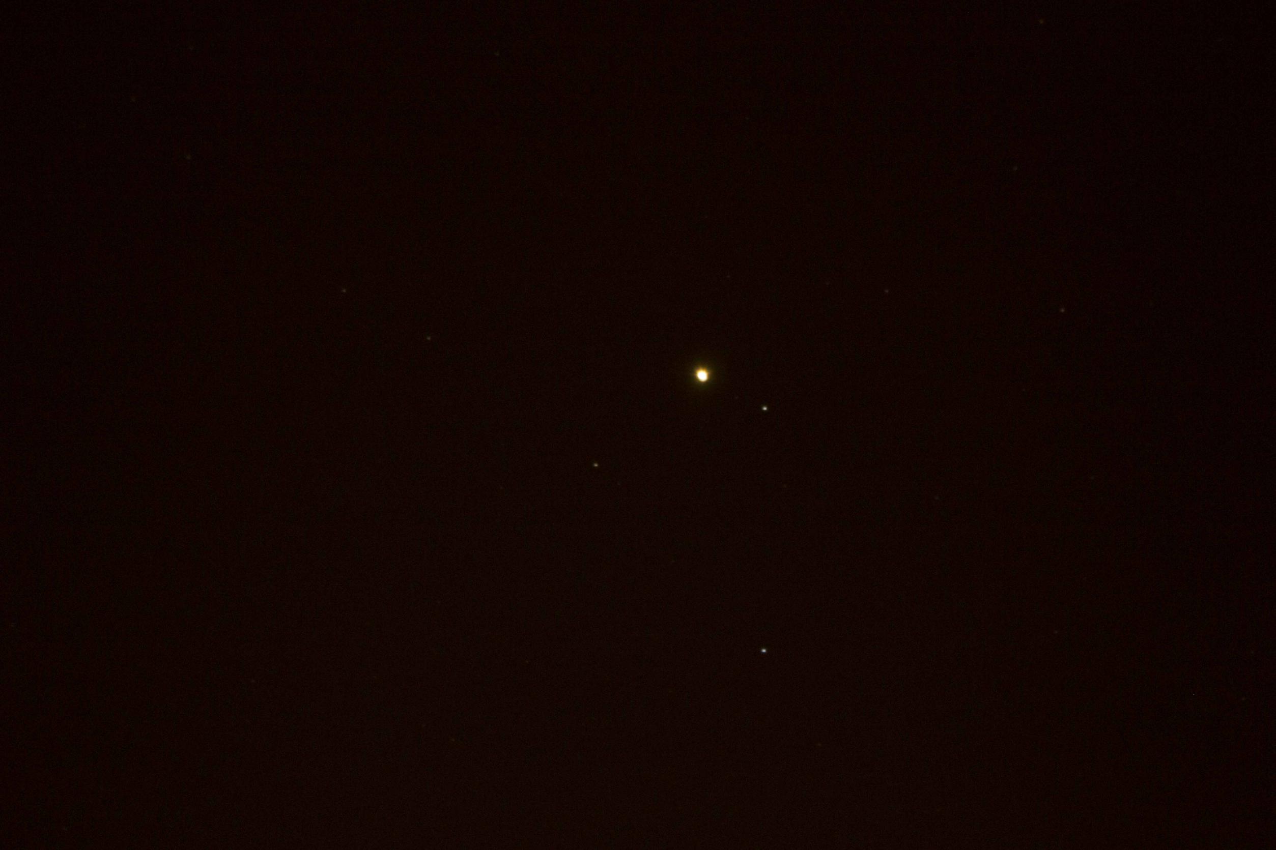

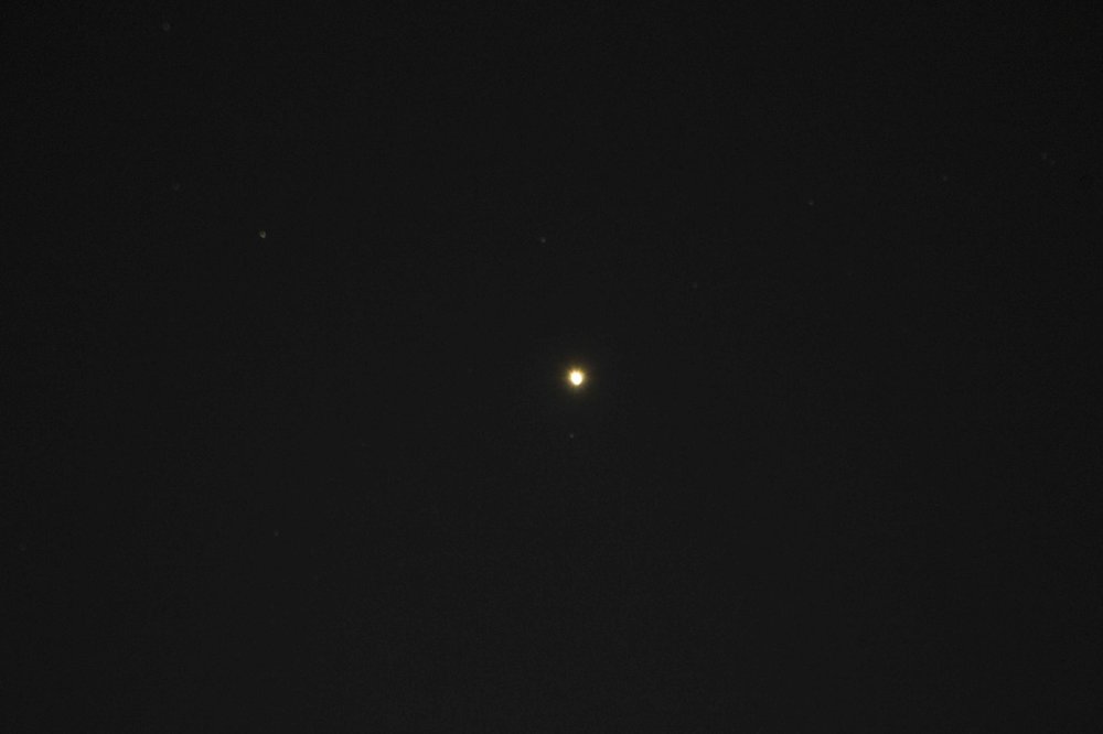

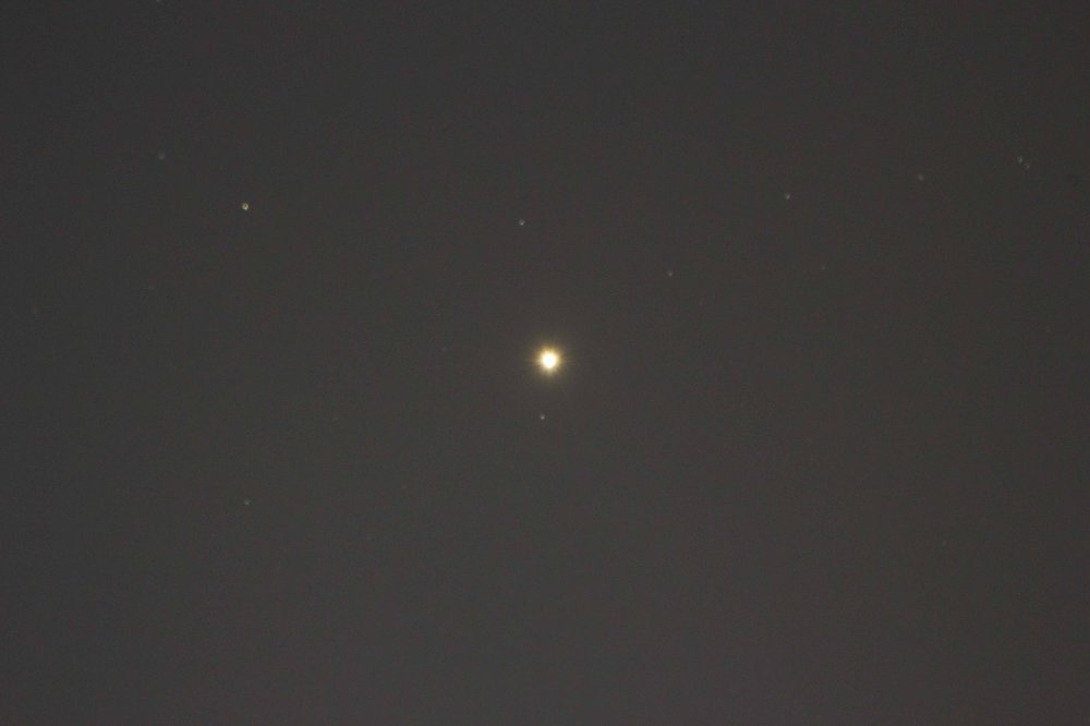

Je n'arrive pas à comprendre le problème:
Matériel et condition de prise de vue:
- Meade LS6 + eos550d + JMI electric focuser
- mise au point avec Backyard EOS --> FWHM de 5.9 avec liveview (j'arrive pas à faire mieux).
- Pour finir j'observe depuis un Balcon en Banlieue Parisienne.
J'ai fait ces 3 clichés depuis le même site, sans avoir touché, ni déplacé le matériel entre temps.
Le cliché de 10 secondes du 10 octobre ne représente pas la même portion du ciel, mais les étoiles semblent assez ponctuelles.
En revanche pour les deux clichés fait le 6 décembre, quelque soit le temps de pose (10s et 30s), les étoiles ne sont plus ponctuelles.
Est ce un problème de Focus, de turbulence ou bien de collimation ou autre?
merci pour votre aide
François

Tes photos? Ce sont des crops du centre de l'image?
Si oui, c'est probablement un pb de collimation. Pour éliminer le focus, il faut zoomer sur l'etoile et regarder si la luminosité est max au milieu de l'etoile ou si tu as un anneau de luminosité max. Dans Iris, tu peux tracer une ligne et avoir la luminosité le long de la ligne--> 2 pics: pb de focus.
Si c'est ailleurs alors tu peux avoir les trois. La coma se voit loin du centre (--> dans les coins) si les étoiles du centre n'ont pas de pb (focus/collimation).
Les 3 images montrent un écart de collim.
La map est bonne sur la 1ere image et l'écart de collim se voit beaucoup moins. En revanche tu es en intra ou extra focale pour les 2 suivantes et la coma est bien visible.
Donc, pour répondre à ta question, la différence entre l'image 1 et les 2 autres provient de la MAP.
La 1ere chose à faire c'est la collim, bien sur. Ensuite soigner la mise au point..
