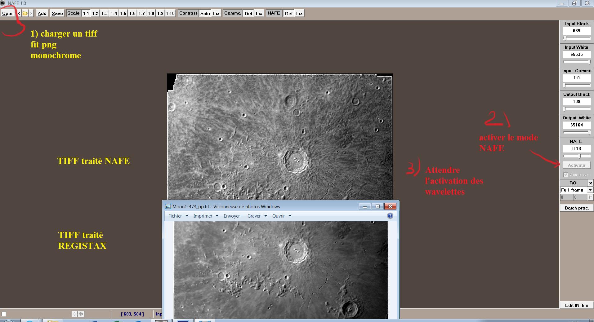

Il s'agit d'un logiciel complet et simple conçu pour le planétaire, et particulièrement le soleil.
J'ai quand même des résultats pas trop mauvais sur la lune, surtout sur les images au terminateur.
Seules contraintes; image monochrome * et réduction du bruit par édition texte du paramètre .
Je découvre ca au boulot, juste un tiff à me mettre sous la dent mais je vois la différence avec R6.
La philosophie du soft est de prétraiter toutes les possibilités d'ondelettes, et de laisser jouer avec les curseurs sans délai d'attente.
J'oubliais de dire que le soft est téléchargeable, en 1.0 , gratuit comme le fut REGISTAX a ses débuts. ( euh , je voulais dire que ca me fait penser a registax a ses debuts)

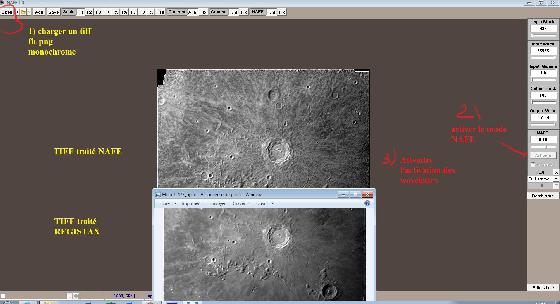

Oui oui, j'ai mal formulé ma remarque, en fait NAFe me fait penser à REgistax a ses tout débuts.
J'ai vu qu'il faut utiliser Drizzle avec registax avant de traiter le TIFF sous NAFE.
NAFe a tendance a faire un léger bruit de fond qu'on peut annuler par la suite, NAFe est efficace pour révéler des craterlets genre stadius qui sont parfois proches de mini pixels.
Pour l'instant en lunaire, je fait un TIFF avec autostakkert en drizzle, puis NAFE entre 0.15 et 0.26 et un petit passage sur registax pour l'option denoise de l'onglet a droite en haut.
Hello,
j'ai testé sans trop de conviction sur quelques images lunaires et le résultat me laisse un peu dubitatif. La technique est intéressante mais le résultat est vraiment hideux, le bruit ressort de partout et à moins que je n'ai manqué un épisode il n'y a aucun contrôle sur les échelles d'ondelettes.
A voir en solaire ou planétaire...
