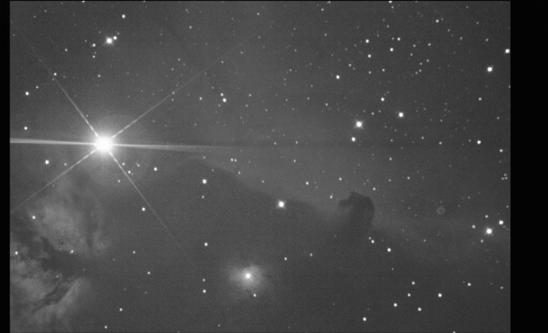

Voilà une pose unique de 15 mn faite à la QHY8L.c et RC 8" @ 0.67 soit 1085 de focal + filtre idas, sans flat ni dark, après conversion du TIFF 16bit en JPEG toujours du N&B (mode RVB sous psp). En lecture sur EZCAP la photo est bien en couleur.
Il vient d'où mon problème . :?:
