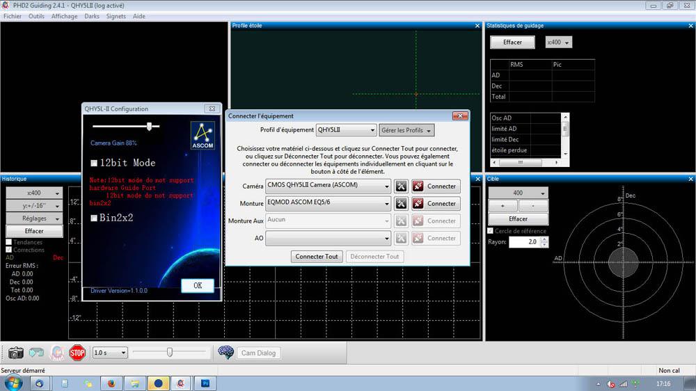

A ma connaissance, le binning existe avec le driver ascom. Quand tu connectes ta caméra, tu as un bouton configuration. Cela t ouvre les réglages gain, 12 bits et binning. Réglages à faire avant d'acquérir les images.

  ursus a dit :
En image:
Je viens de vérifier, je n'ai pas la case bin 2 dans la fenêtre configuration et le n° de driver n'est pas le même, c'est le 1.2.0.0 pour une version de phd2 2.4.1
Je ne comprends pas, en plus quand je balade la sourie sur la fenêtre de config au niveau des écriture rouges, le sablier s'affiche indéfiniment.
Et ceci aussi bien sur mon portable que mon le pc de bureau.
  ursus a dit :
Possible que ce ne soit que pour la version mono!:)
sur la version couleur j'ai aussi cette option et ma version est plus vieille (version 1.0.0.0) en Ascom.
