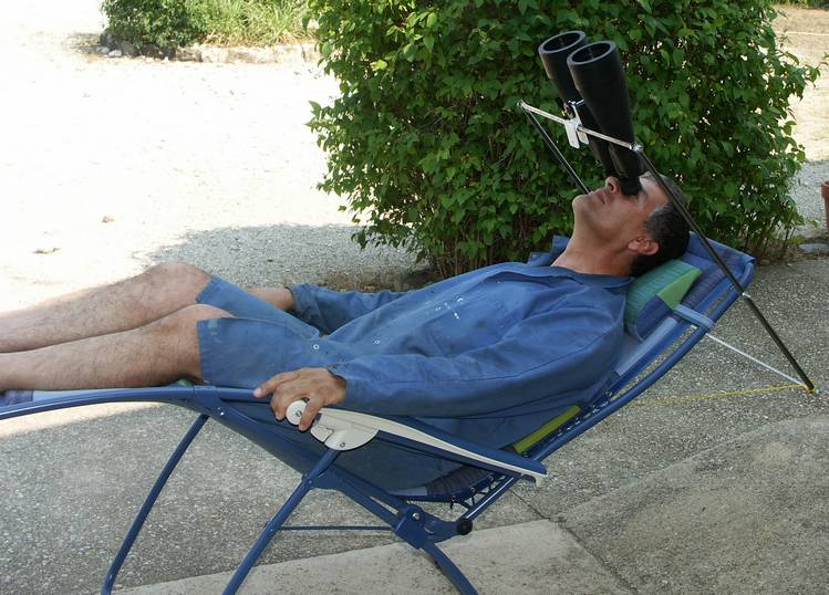

Ce n'est pas sans une arrière pensée que je me suis fais offrir pour mon anniversaire un fauteuil multi-positions ou relax.
Délaissant le 625 pendant une aprés midi, je lui ai fait sa "fête".
Quelques bouts de tubes, de la tige filetée, un peu de quincaillerie ,de la ficelle et je vais enfin goûter au confort avec les 20X80 ramenées de Hong-Kong qui étaient vraiment trop lourdes pour observer efficacement.
Au départ je comptais mettre le fauteuil sur une plateforme tournante mais les jumelles peuvent pivoter sans inconfort sur une trentaine de degrés simplement en déplaçant la tête de côté.
Un problème est que avec le poids des jumelles en plus il est relativement difficile de revenir en position assise dons je me décale un peu vers le bas et ça passe mieux. Mais je pourrais mettre un peu de contrepoids sur la barre recevant les pieds.
Il y a aussi le fait que en passant en position allongée la tête s'enfonce est s'éloigne un peu des oculaires il faut donc les rapprocher un peu.
Sinon c'est la première fois que j'utilise des jumelles dans un tel confort. Plus de fatigue, plus de tremblement, on a bien le temps de regarder.
Voilà (comme dit ma fille) c'est un bricolage qui est rapide et qui en vaut la peine.
Si il n'y a pas d'orage ce soir test sur le ciel.
Bonne soirée à tous.
Luc.;)

Bon hier soir pas d'orage, donc le "bricolage" a été essayé.
C'est vrai qu'un vision binoculaire apporte un plus indéniable, il suffit de boucher un côté des jumelles pour voir la différence. On voit bien mieux avec les deux yeux qu'avec un seul. Je pense que sur le 625mm j'utiliserai une binoculaire.
Une modif à prévoir c'est de mettre un viseur rudimentaire pour indiquer l'endroit visé.
Sinon cela ne marche pas trop mal.
Présence quand même de petits tremblements par moment provoqués par les petits mouvement du corps mais la vision n'en est pas trop affectée.
Premier essai sur M13 qui apparait comme une petite boule floue. Jupiter et ses quatre satellites tous du même côté dont un est trés prés de la planète. La qualité des jumelles n'est pas au top et ne permet pas de voir les bandes sur Jupiter mais il est évident qu'elles seraient perceptibles dans du matériel de meilleure qualité car Jupiter apparait bien comme une petite bille.
N'étant pas encore trés doué pour me repérer dans le ciel je pars de suite dans le secteur du Sagittaire et du Scorpion où je sais qu'il y a du monde seul problème ces constellations dépassent à peine des arbres du jardin.
En arpentant par déplacements successifs d'un demi diamètre, je repère plusieurs des objets de Messier que je peux à loisir et sans fatigue observer longuement.
D'abord l'amas ouvert M24, en dessous M8, plusieurs amas globulaires, puis une tache floue à l'ouest d'antarès.
Les mouvements latéraux de la tête permettent de couvrir une zone plus large car les jumelles pivotent sur leur axe, mais cela fini par faire un peu mal dans les cheveux. La plateforme tournante et électrique ou même manuelle semble nécessaire.
Je déplace le fauteuil vers la gauche et je pars à la recherche de Dumbell qui, qui, qui est là juste sous mes yeux sous forme d'une zone relativement bien définie et verdâtre. L'anneau de la Lyre lui n'a pas été vu. Mais cela faisait plus d'une heure et demi que j'observais et je commençais bien à avoir sommeil.
Plusieurs satellites et étoiles filantes ont été vues dans les jumelles dont la plupart aurait été ignoré avec les jumelles tenues à la main.
Donc ce système fourni à mon avis un trés bon rapport qualité prix.
Je le montre ce soir aux membres de mon club d'astronomie dans le Vaucluse.
Luc.

Je pense à un fauteuil rigide (bois ou métal), sur deux axes de liberté (comme les télescopes azimuthaux) avec un joystick ou des commandes aux pieds où tout basculerait grâce à des moteurs électriques, le fauteuil + le télescope fixé dessus. On pourrait tout comme un télescope si les moteurs sont pas à pas y mettre un Picastro par exemple pour pointer l'ensemble. Donc confort maxi pour regarder à la verticale mais structure rigide pour que ça ne vibre pas pour un rien car les grossissements plus importants du télescope amplifie d'autant les vibrations qui sont acceptables dans les jumelles, ces vibrations pourraient être filtrées par silent block ou autres. D'ailleurs depuis deux nuits des amis astronomes se sont servis du "relax astro" et ont complètement craqué devant le confort. Par contre il faut absolument mettre dessus un système de visé pour gagner du temps dans la recherche. Etant plusieurs, un pointait au laser vert la cible et l'autre cherchait le bout du laser dans les jumelles.
Pour Lin tout les matériaux sont dans le commerce sauf une soudure de la patte de fixation des jumelles sur un bout de tube rond qui s'enfile sur la tige filetée. Je peux si ça vous intéresse mettre des photos plus précises mais ce système est fait en deux heures pour un bricoleur lambda.
Bonne journée.
Luc.;)

Hier soir nouvelle sortie du fauteuil jumelles. Un truc que je n'avais pas remarqué c'est que l'image vibre au rythme du coeur. Quasiment toutes les secondes elle vibre avec les déplacements du coeur. J'arrive à retenir ma respiration mais pour le coeur je ne sais pas faire. Alors servez vous d'un fauteuil basé sur le même principe mais rigide un peu comme des fauteuils de jardin mais qui peuvent s'incliner facilement.:o:o:o

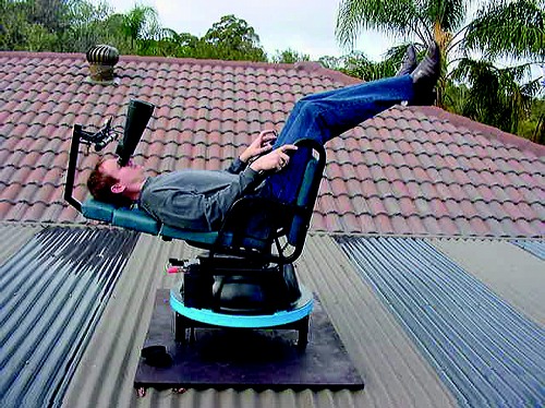

En poste fixe, avec un fauteuil de dentiste motorisé ;)
