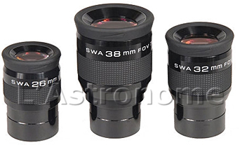

Perso elles me sont utiles ; Exemple avec le Nagler 17 qui possède un système réglable en hauteur par "crans" : avec ma vision et ses défauts (début d'astig. à droite, et légère hypermétropie à gauche), je le monte de deux crans pour me trouver dans la bonne position, sans ombres volantes et à la bonne distance pour avoir le maximum de champ. Super pratique.
Sur le Pentax XW 14, j'ai vu qu'on pouvait dévisser la bague porteuse de la bonnette ... mais je n'ai pas encore pût observer avec et tester le truc. :confused:
Avec le LE 5 mm, le caoutchouc est pile poil comme il faut d'origine !

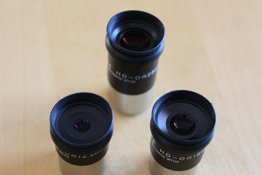

Test hier soir des fuji 25, 18 et 12.5 avec les bonnettes.
C'est parfait pour les 18 et 12.5 : On peut coller l'oeil dans la bonnette et ainsi se protéger des lumières parasites et rester à la bonne distance de la lentille.
En revanche pour le 25mm, le relief d'oeil est vraiment trop élevé, et la bonnette reste trop courte : Si on colle l'oeil, les ombres volantes arrivent. Le seul avantage est de couper une grosse partie des lumières parasites (mais pas la totalité).

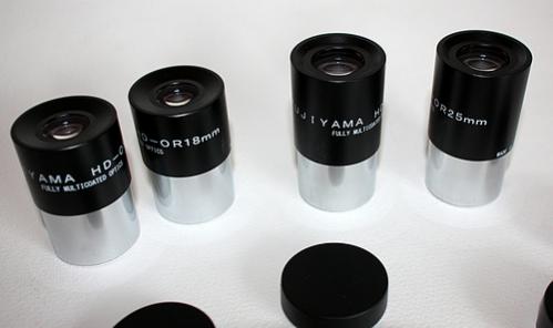

Concernant ces ortho FuJI, c'est dommage qu'il n'ont pas de bonnettes intégré, pour ma part il m'en faut avec.
