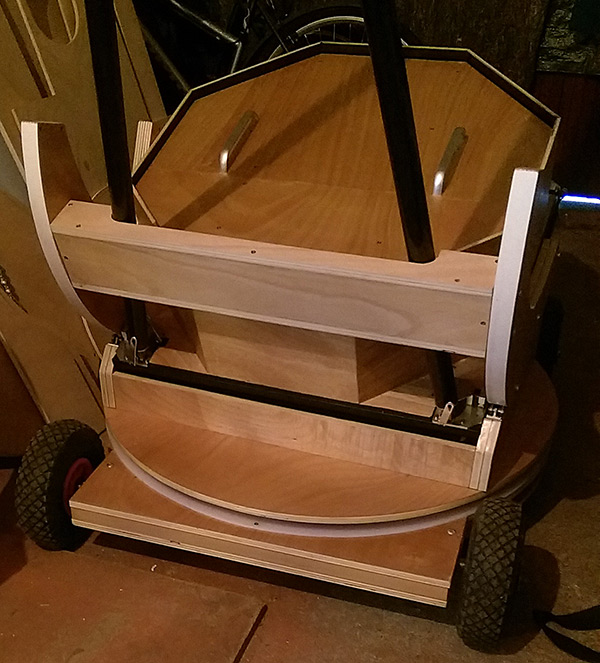

Hé hé : ça c'est de l'entretoise en peuplier qui peut pas plier ! :)
N'écoute pas que les conseils d'Eric si tu ne veux pas reconstruire chaque pièce de ton télescope trois fois : il recommence les siens tant qu'il n'a pas tout essayé :););)
Déjà que mesurer le micron sur un marbre en atelier de métrologie avec un montage propre c'est pas gagné même avec moult précautions, alors mesurer à la volée avec un comparateur trop précis, c'est jouer à se faire peur avec des résultats SGDG à mon avis ;)
Mesurer deux dixièmes à la louche, si ça se confirme, je trouve ça pas mal déjà, et me semble cohérent avec ta qualité de fabrication.
Pour mémoire ta tolérance de centrage à f/D 3.3 = 0.4mm
Si le reste de ta structure tient ses promesses, tu restes dans les clous ;)
Au cas où tes crochets ouverts de tendeurs fléchissent un peu (potentiellement responsables de l'élasticité plus que le câble lui-même), tu peux simplement les fermer avec une bonne pince et coller un point de soudure à la jonction : comme pour les mousquetons, le doigt ouvert c'est le point faible. Sinon l'ancrage a l'air costaud.
Maintenant avant de s'exciter avec ça, faudrait d'abord vérifier que l'anneau supérieur ne se décale pas d'autant vers le bas sous l'effet des flexions du truss quand tu inclines le tube, car quand c'est bien conçu les flexions se compensent en partie (ou se gérent judicieusement et volontairement dès le départ, partant du principe qu'on ne peut jamais les éliminer totalement autant s'en servir : c'est le principe du vrai serrurier. Ainsi on arrive en théorie à les compenser exactement, même sur un dobson, aux frottements près...;))

Cette entretoise est très bien travaillée avec le passage des tubes.
Au fait, les roulements du rocker, ils tournent sur quoi ? le truc a l'air épais, mais pas métallique. Je mets maintenant systématiquement un plateau en inox, bien résistant. L'alu, cela finit par marquer. Cela n'a pas d'incidence sur la rotation qui reste fluide, mais cela présente mal, donc, vaut mieux de l'inox (Eric va être content ;) ).
Si tu trouves que cela tourne beaucoup trop facilement avec les roulements, tu peux mettre entre le rocker et le plateau, un patin de feutre sur un charnière, avec une vis qui permet de régler la pression sur le plateau.

Je viens de refaire une mesure plus sérieuse, ou j'ai pu bien accrocher la base magnétique (Eric : ne t'inquiete pas, j'ai aussi un palpeur a 2µm... pour l'usinage ça aide). Et donc j'ai 320µm d'écart entre 0° et 90°. Donc moins bien que ce que je pensais, mais ca ira encore.
Je vais réfléchir à cette histoire de crochets, mais des crochets fermés c'est la merde pour démonter facilement. Il se trouve que pour poser l'entretoise, j'ai du démonter tout le scope, ce qui est réalisé en ... 5 minutes. J'aimerais ne pas perdre cette proprieté.
La structure en carbone, ca va etre difficile de mesurer, mais franchement c'est très rigide, je ne pensais pas que ca tiendrait à ce point la. Mais il y a surement un peu de flexion, qui va effectivement dans le même sens que la descente du miroir, donc avec un peu de pot...
Sinon question sur la tolérance à 0,4mm : c'est + ou - 0,4 ?? comment cela se calcule-t-il ?
La piste de danse pour le rocker c'est une plaque de polystyrene de 5 mm d'épais. Ca va bel et bien marquer, mais ça c'est pas un pb... on verra à l'usage, je pourrai toujours la replacer par autre chose plus tard.

Euh, y a différent types de polystyrene, mais je crois quand même que cela va faire très très vite des tranchées bien profondes... et surtout, le telescope va danser de tous cotés, si la base sur lequel il repose est molle, me semble t'il.
Un système de fixation du cable rapide: un bloc de métal avec une gorge assez profonde pour y insérer le cable. Au bout du cable, un serre-cable pour retenir le cable. Au dessus de la gorge, un clapet tournant pour empêcher le cable de ressortir de la gorge. Et voila...
"Je vais réfléchir à cette histoire de crochets, mais des crochets fermés c'est la merde pour démonter facilement"
Facile, tu remplaces ton crochet par une chape démontable, ou tu intercales un mousquif après raccourcissement d'autant du câble (un seul serre-câble suffirait amplement, il est déjà à double serrage) : http://www.designproduction.fr/cable-inox-et-accessoires/chape-inox/11365-chape-filetee-standard.html
En fouinant parmi les accessoires d'accastillage, et les composants standards mécaniques, on trouve un tas de solutions sympa à nos petits problèmes ordinaires de constructeurs ;)

L'entretoise ça aide bien les haches du rocker à rester sur ses rails. Par contre je pense que j'ai des soucis plus graves que les 3/10" de descente du miroir du au cable... il est pas encore tout à fait fini ce scope ;).

Un jeu latéral du primaire, même minime, ce n'est pas très grave au fond.
C'est l'axe optique qui va se balader d'un pouillème, et au pire c'est l'image qui va se déplacer latéralement de ce même pouillème. C'est invisible en visu.

"Par contre je pense que j'ai des soucis plus graves que les 3/10" de descente du miroir du au cable..."
T'as des soucis de flexions sur la structure ?

Flexions, je ne pense pas, les tubes carbone c'est solide a souhait, quoique j'ai un petit doute sur mes fixations supérieures, je me demande si elles glissent pas un peu... j'ai la solution si jamais ça se confirme...
En fait hier j'avais des étoiles a peu près ponctuelles (a la turbulence près) mais lorsque j'ai mis la bino et que j'ai pointé le double amas, mes étoiles sont devenues des traits... la c'est le bordel.
Alors ça peut etre la bino elle même (d'occase, avec un OCS newton, pas trop testée encore), ou bien de l'astigmatisme lié aux points de contacts, faut que je regarde tout ça...
Mais AMHA c'est le jeu latéral du miroir. Le truc se balade de droite à gauche. J'ai fait 2 sorties par impatience et pour tester le bouzin, j'ai pu valider plein de trucs (y compris la version "Pierre Desvaux inside" avec l'entretoise), mais là il faut vraiment que je pose des butées de chaque coté du miroir, et aussi le niveau a bulle que j'ai prévu pour faire le calage de la base, avec des vérins au niveau des roues...
et puis j'ai un léger doute sur le porte oculaire (pourtant j'ai fait dans le costaud). Il est possible qu'il ne soit pas bien aligné, voire qu'il ait des flexions (m'enfin j'y crois pas trop...) j'ai mis une plaque en alu sous la base pour que le truc soit réglable, mais va falloir mesurer tout ça au laser.

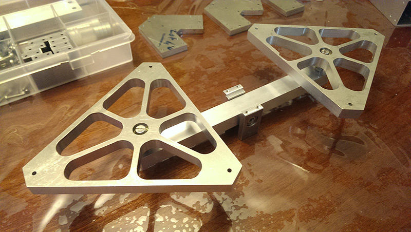

Mon attention a été attirée par la description de ton barillet:

Pour le barillet, je vous rassure également : évidemment que les triangles sont sur balanciers, et le tout est isostatique, et intégralement monté sur roulements & rotules, c'est très fluide. Simplement je voulais que ce soit joli alors les balanciers sont planqués dans le triangle c'est tout :p
Pour les sceptiques :
Sur la photo, on ne voit pas très bien comment tu as procédé :
* les balanciers sont sur roulement à billes des 2 côtés ?
* pour les triangles : je ne vois pas bien comment tu les as rotulés ?
Si tu avais des photos de l'ensemble mais non installé dans le barillet ... mais c'est peut-être trop tard :p
Côté rotules / roulements tu t'es fourni où ? j'avais en tête un montage dans le genre mais je me posais (comme d'hab) la question de l'appro
Merci
JP
