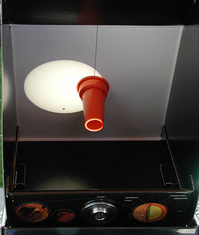

Une éclipse ne dure pas si longtemps que ça et j'imagine mal comment tu vas faire passer individuellement une vingtaine d'élèves à l'oculaire.
Pour 50E tu as le boitier solarscope, c'est pas plus cher qu'une trentaine de lunettes d'eclipse.
Mais bon, c'est utilisable à 4 ou 5, pas plus.
La projection ne te plaît pas, l'idéal pour utiliser l'instrument à plusieurs ce serait un filtre astrosolar et un oculaire numérique ou autre webcam.

Fabriquer un solarscope à partir d'un chercheur optique ça doit être faisable non ?
Y'a peut être un truc à creuser côté brico.
La brico, ils vont se faire une boite a chassure pour observer.

le solarscope, je crois que le prof parlait d'en acheter un pour le collège...

si monture motorisé faire de la projection oculaire ne fait prendre aucun risque à l'optique
je l'ai fait sur un écran style diapo pendant une séance entière
on peut le faire avec une boite à chaussures et un calque; pareil pendant un long moment
de toute façon l'image du soleil donnée par l'objectif de la lunette ne se fait pas dans l'oculaire mais entre l'objectif et l'oculaire
donc çà chauffe là où il n'y a pas d'élément optique
