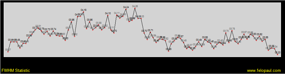

Seeing pas génial comme indiqué par le tableau (unité en arcsec)

Pour ton analyse du seeing, je pense à une autre piste:
Fais-tu une vérification régulière de ta MAP.
On a l'impression qu'elle évolue ce qui pourrait expliquer l'évolution de ta FWHM.
Avec la nuit, le tube se dilate et ta MAP peut bouger.
JE pense à cela car elle graimpe très régulièrement ce qui est étrange si c'était de la turbu, elle monterait plus aléatoirement non ? ;)
Merci Gérard et Didou pour vos commentaires.
Didou en fait le graphique ne montre pas une évolution dans le temps, il s'agit d' un tri qui part de la valeur la plus faible jusqu' a la plus forte.
L'évolution du seeing dans le temps donne ceci :
La map a été faite en début de luminance (seeing 3.27").
Elle grimpe en milieu de séance pour redescendre ensuite proche de sa valeur initiale.
Autrement ton hypothèse était réaliste :).
Pour éviter les confusions je posterai plutôt ce graphique la prochaine fois.

Petite question : comment et avec quoi mesure tu le seeing ?

Ah oui là avec cette courbe plus d'erreur possible :D

J'utilise l'excellente suite MAXPILOTE pour la partie pilotage automatique et analyse des images.
http://www.felopaul.com/
Une suite d'une valeur inestimable ...plusieurs centaines d'heures de travail acharné d'une seule personne, en freeware pour nos beau yeux !
La partie MAXSELECTOR gère la partie analyse; tu rentres les caractéristiques de ton setup (focale, taillepixel), un repertoire de travail qui contient les images a mesurer et enfin cliques sur "analyse all"
Si tu as des difficultés Laurent a même intégré un fichier d'aide a l'utilisation.
