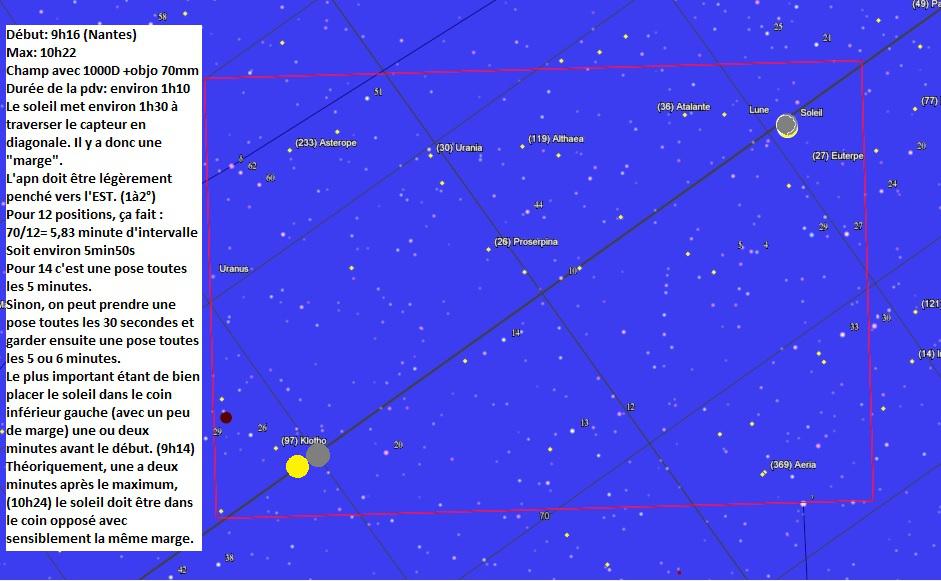

Mes simulations avec carte du ciel montrent que l'apn peut rester parallèle à l'horizon pendant les prises de vue.
Il suffit juste de déterminer le bon interval et de cadrer le soleil en bas à gauche au début du phénomène. La rotation de la terre fera le reste.(comme sur la capture d'écran au dessus)

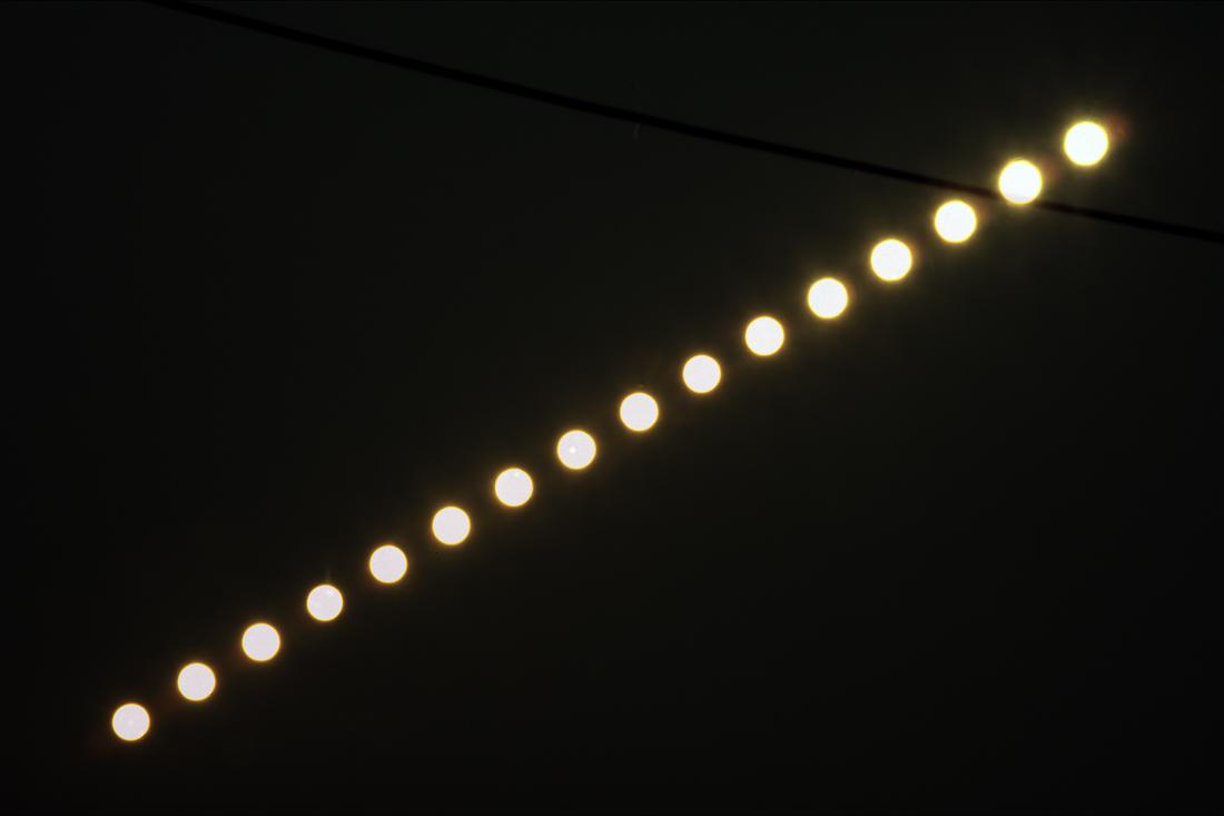

Hier matin, le ciel était dégagé sur Nantes et j'ai fais un test grandeur nature aux horaires exacts de l'éclipse de la semaine prochaine.
Nikon 18-70 à 70 fermé à fond + canon 1000D à 1/4000 et 100 iso.
Les paramètres de prise de vue sont fixe (M)
Le soleil est encore sur ex mais la soleil prochaine sa luminosité va baisser alors ça devrait le faire sur le plan de l'exposition.
APN sur trépied à ne surtout pas toucher pendant toute la séance orienté comme prévu de 1à2° penché vers la gauche.
J'ai fais une pose toutes les minutes puis finalement j'en ai gardé une sur 5 soit une intervalle de 5 minutes.
Les poses sont traitées avec offset et flat puis empilées sans registration avec iris.
J'ai donc fais ce que j'avais prévu de faire et ça m'ira bien.
Ce que je prévoyais:
Et le test grandeur nature:
Ne reste plus qu'a espérer une bonne météo, a coller quelques branches d'arbre dans la moitié supérieure gauche et pourquoi pas un bâtiment dans la moitié inférieur droite.

Pourquoi crois-tu que je me suis amusé a faire passer un fil électrique dans mon champ? :) Pour voir si on peut intégrer un paysage.
Du coup, oui on peut intégrer un paysage que l'on verra par contraste avec le fond de ciel. Fond de ciel pas complètement noir et paysage complètement noir. (à l'ombre)
Ainsi, on peut très bien reconnaitre un cloché d'église, un pont ou des branches.
On le voit pas assez mon câble électrique? :be:

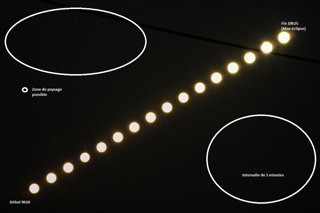

Une version annotée de ma simulation:
(à noter que l'exposition pour le Soleil est la même, qu'il soit éclipsé ou pas !)
Oui, on ne touche pas à l'expo en cours de route mais l'effet de sur ex qu'on voit sur les dernières prises sera atténué par le fait que le soleil soit éclipsé. Donc moins de diffusion.
Modifié par benjamindenantes

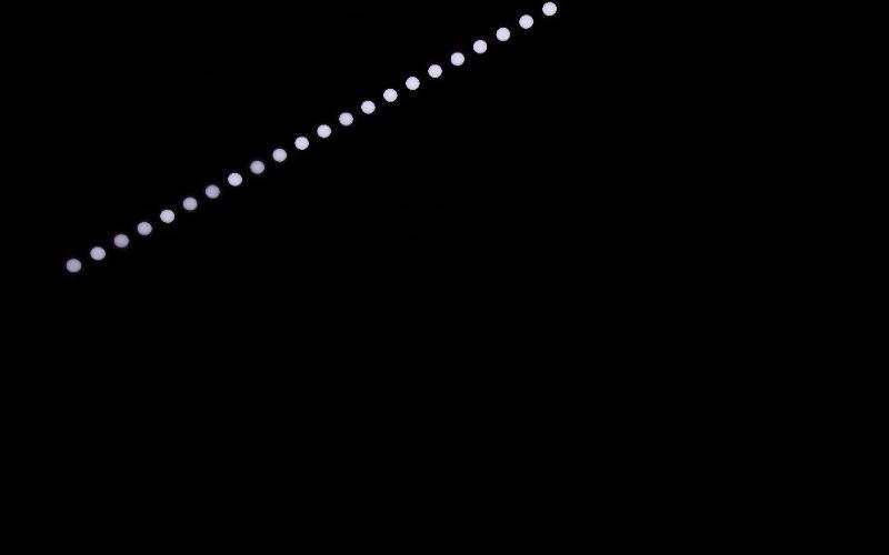

Bonjour à tous
Images faites avec le tuto de tromat (rappelé par benjamindenantes), c'est pour essayer à la même heure que l'éclipse et avec 35mm.
<a href=http://www.webastro.net/upload/minimages/18172-1426429105.jpg' alt='18172-1426429105.jpg'>18172-1426429107.jpg18172-1426429108.jpg"][/url][/img]
Partager ce message
Lien à poster
Super merci Benjamin pour ce test qui marche plutôt bien. J'essaierais également avec mon 1100d a 70mm.

Hello,
Très intéressante cette discussion ! :)
Pour ma part j'hésite à faire un chapelet car j'ai un doute sur le rendu final : certes c'est sympa d'avoir une évolution du phénomène sur une seule image, mais je me demande si cela va bien rendre avec une éclipse partielle...
Je m'explique : si c'est une éclipse totale, c'est super : on garde pour le paysage la photo lors de la totalité avec un ciel bien noir et on superpose ; ça rend bien.
Si l'éclipse a lieu au lever du soleil, ça marche encore : on garde l'image du paysage de l'aurore pour avoir de belles couleurs et on superpose les suivantes.
Mais là, le ciel sera bien bleu de bout en bout, sans grande diminution de luminosité (je parle pour ceux qui resteront en France) : j'ai peur que du coup ça ne donne un aspect un peu kitch à l'image...
JB

Pour ma part, je pense utiliser mon 70 mm également, avec mon 600d et intervalomètre. Je vais me fabriquer un filtre avec feuille astrosolar pour l'objectif. Le seul truc, c'est : est ce qu'on peut faire la map une fois le filtre posé, est ce qu'il ne gène pas ?
Je vais cacher le viseur et me servir du liveview.
Partager ce message
Lien à poster
Je viens de finir un test avec le 1100 d, objectif 18-55 à 55mm ouvert à f13
sur trépied photo. aucun nuage.
Le soleil met 1h28 à faire la diagonale.
19 poses à 1/4000 iso 400 car "filtre" radio noire. toutes les 5 minutes avec intervallomètre.
caler le soleil en bas à gauche au live view sans regarder une seule fois dans le viseur. mais mieux vaut faire la map avant sur autre chose (perso j'ai fait des traits de map sur l'objectif bien avant).
Le soleil est bien rond avec des bords nets si ce n'est deux reflets du à la "radio".
j'ai fait des tests sans la radio et le soleil diffuse toujours trop même fermé à fond et à 100 iso.
Ca marche avec des nuages par contre...
