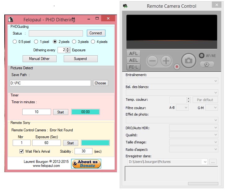

Pour le dythering toutes les n poses, il faut voir si Laurent Félopaul peut le programmer dans phd max, à ce moment là on peut rester sur trente secondes et décaler tous les quatre poses par ex.

Au fait Laurent tu as fait la modif également dans PHDMAX "standard" (celui non couplé au soft Sony) ?
Je ne vois pas l'intérêt si PHDMax ne pilote pas l'APN en même temps... Ça a donc un intérêt avec le Sony, mais pas avec les autres marques.
Mais si mais si ;)
PHDMax détecte l'arrivée d'un fichier dans un directory, donc pas de raison qu'il ne puisse pas faire du dithering toutes les x poses avec un Canon piloté par EOS Utility.
Ça a juste l'intérêt de pouvoir faire du dythering avec phd guiding et avec n'importe quel apn, même si c'est un autre soft qui le pilote, et en plus on peut maintenant choisir de faire un décalage toutes les n poses, ce qui est juste formidable.
Je ne voudrais pas paraître têtu, mais je crois que tu n'as pas bien compris à quoi sert phd max. ;)
Modifié par astroespo
Ben si, je l'utilise !
Quad tu fais du dithering, tu dois laisser un certain temps "mort" pour que l'auto guidage puisse reprendre la main. En général on met entre 15 et 30 s. C'est autant de temps de perdu qu'on aurait pu utiliser pour poser. D'où l'intérêt de ne faire du dithering que toutes les N poses.

MAIS. PHDMax ne connais, en dehors du Sony, que l'arrivée des photos dans le répertoire qu'il surveille. Il est incapable de contrôler EOS Utilities pour faire varier le temps d'attente entre les poses sans dithering et entre les poses avec dithering...
Voilà pourquoi je disais ça.
Tu as tout à fait raison, au temps pour moi.
Il faudrait que PHDMax puisse envoyer des ordres à EOS Utility pour modifier le délai d'attente entre poses...
Donc si on veut faire du ditering toutes les N poses, il n'y a que PHDMax pour Sony A7s, et BackYard EOS ou Astronomy Power Tools pour les Canon et Backyard Nikon les Nikon. Ça c'est pour les gratuits et les pas chers. Pour les + chers, il y a MaximDL, Nebulosity, ...
En plus le problème spécifique du Sony est qu'aucun soft astro ne le pilote pour le moment, il faut inévitablement passer par remote caméra control.
Heureusement que Laurent a développé phd max, maintenant les possesseurs de A7s ne sont plus limités.

Je vois que PHDMAX version A7s fait office d'intervallometre, du coup ce qui serait intéressant c'est qu'il puisse contrôler une sortie USB/SERIE comme le fait DSLR Shutter de stark-labs, comme ça tous les APN seraient compatible.
C'est clair que pour moi avec mon vieux D70 ça serait le rêve :wub: 1 seul logiciel.
Mais bon c'est déjà un très bon soft, merci encore felopaul
Le mieux est d'utiliser BYE pour les Canon, soit BYN pour les Nikon et PHDMax pour le A7s. Pourquoi vouloir refaire ce qui existe déjà... En plus les câbles USB/Série sont très aléatoires et piloter un APN avec cette technologie complètement dépassée et pas pérenne, c'est osé.
