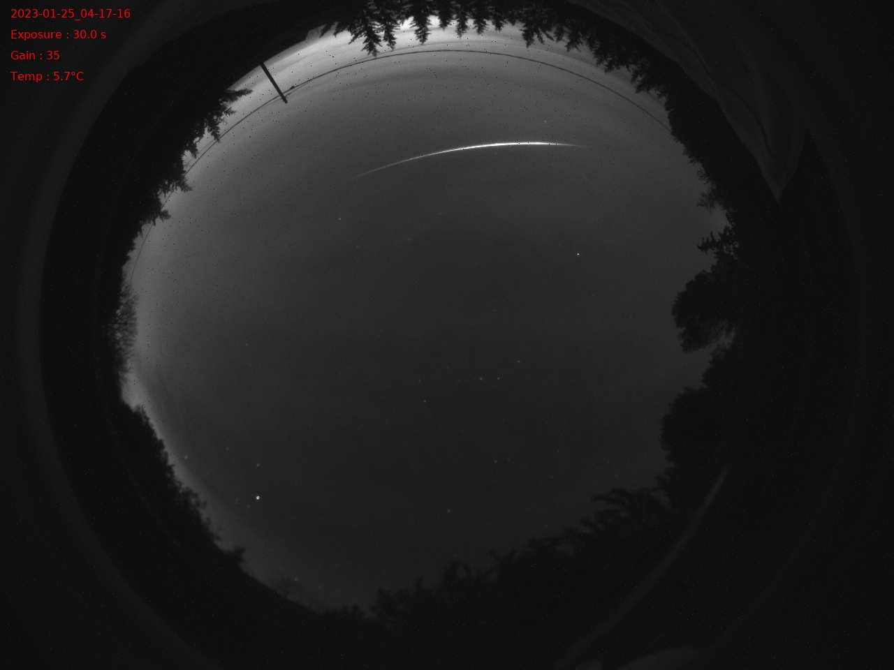

Hello,
Une idée de ce que c'est ce satellite(?) hyper brillant, même à travers un voile nuageux ?
Observé depuis le Vaucluse
Modifié par Xili
Oui c'est ce qu'il me semblait pour l'ISS, je me demandais s'il n'y avait pas de nouveau satellites hyper brillants qui font parler, type Bluewalker 3, mais lui non plus ne passait pas par là à ce moment
J'ai fait un rapport sur vigie-ciel, apparemment il y a en a un deuxième pour la même heure qui est apparu :)

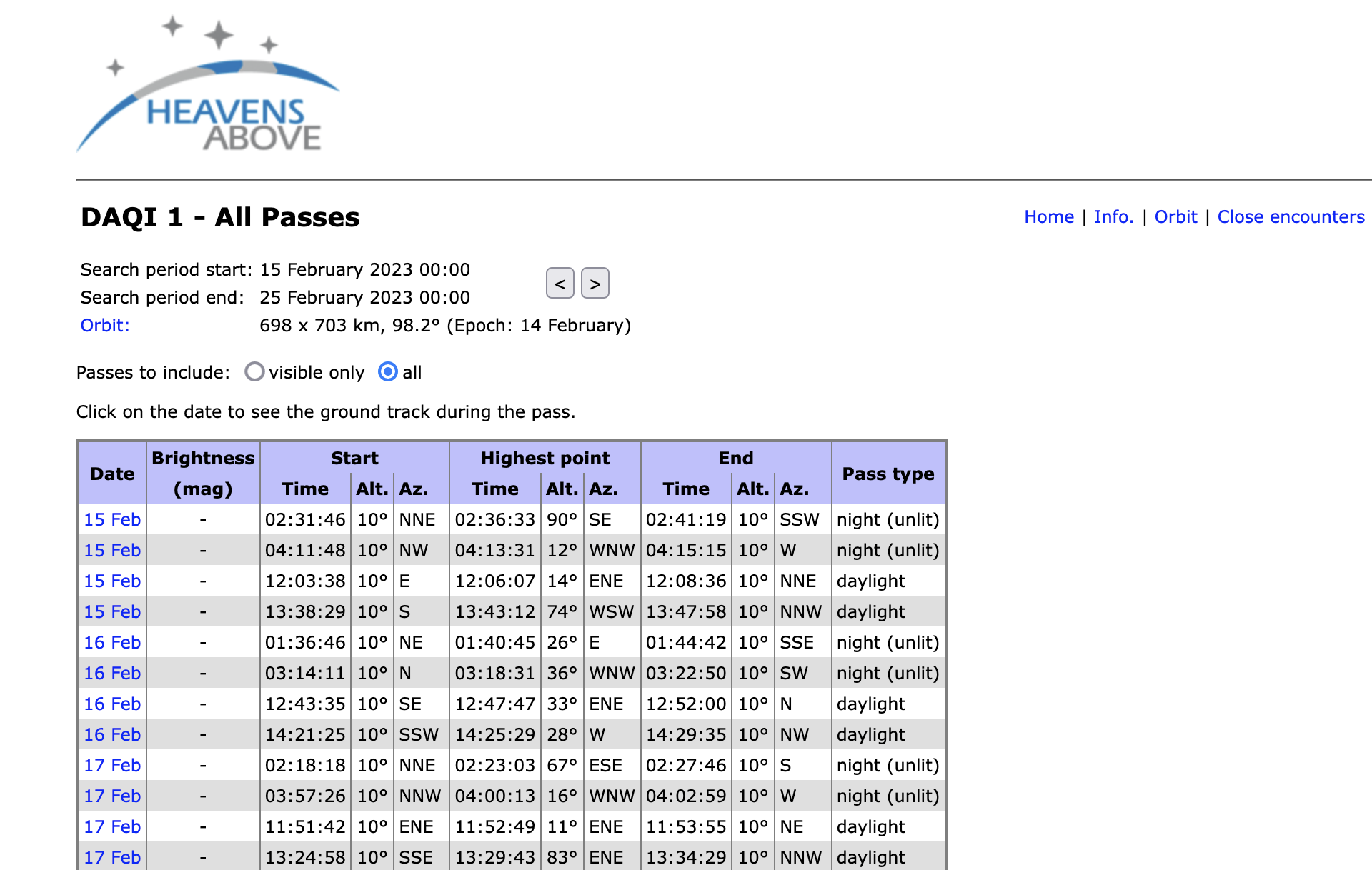

Cette nuit j'avais un passage idéal du satellite DAQI 1 :
parfaitement au zénith, ciel totalement dégagé, pas de lune
J'ai filmé au 24mm f1.8, ISO poussés quasi à fond, j'ai surveillé à l'oeil nu en même temps,
et rien du tout !
Peut être qu'il ne tire pas les lasers en permanence, ou peut être que ce n'était pas lui
Modifié par Xili
Oui, difficile de connaitre le comportement exact de ces sats et l'orientation de leurs lasers  .
La seule fois que j'ai observé un lidar, c'était celui d'un avion qui faisait une cartographie de Rennes en 3D et j'ai pu entrevoir trois ou quatre éclairs lors de passages proches de la verticale de chez moi. cela se voyait bien en plein jour, mais les tirs partaient  de sous l'avion donc à l'ombre et de pas très haut.
