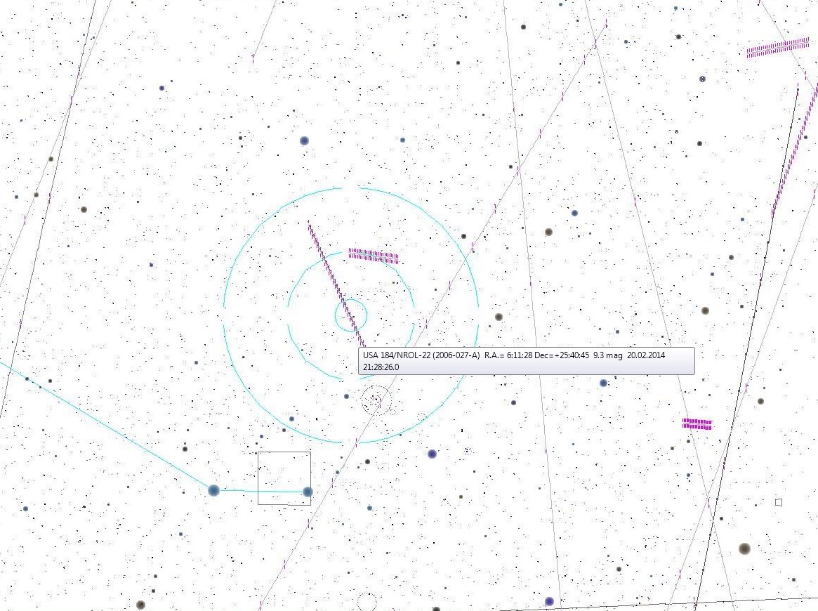

Les satellites sur orbite molniya :
Lors d'une star party en touraine, après avoir pointé les pieds nickelés (ngc 5981, 82 et 85)je trouvais dans le voisinage un flash intermittent très faible de période de l'ordre de la seconde. L'observation laissait deviner que l'objet était immobile(pas besoin d'entrainer le télescope pour le suivre)et nous pensâmes donc à un géostationnaire malgré l'altitude inhabituelle de celui-ci, en nous posant quand même des questions sur la position des géostationnaires.
Une observation approfondie m'a permis de deviner un petit déplacement.
Après recherche sur calsky.com pour le lieu et l'heure, il m'a indiqué que deux satellites "molniya" se trouvaient l'un à 50 secondes du point et l'autre à 3°du point de référence, les deux se trouvant entre 35000 et 40000 km d'altitude N'étant pas totalement sûr de la position exacte je ne parierais pas sur l'un ou l'autre mais après quelques recherches il me parait intéressant de communiquer l'information pour que si un jour vous voyez un satellite immobile flasher hors des positions des géostationnaires, vous puissiez épater les copains en annonçant un "molniya"
Vous trouverez ci-après les caractéristiques de l'orbite molniya et google vous donnera de plus amples renseignement sur les satellites si vous vous y intéressez :
http://fr.wikipedia.org/wiki/Orbite_de_Molniya
Une observation d'un satellite américain sur orbite molniya : http://www.webastro.net/forum/showpost.php?p=1784025&postcount=8
Une autre observation de satellite sur orbite bizarre. Ça tourne vraiment en tous sens là-haut : http://www.webastro.net/forum/showthread.php?p=504957

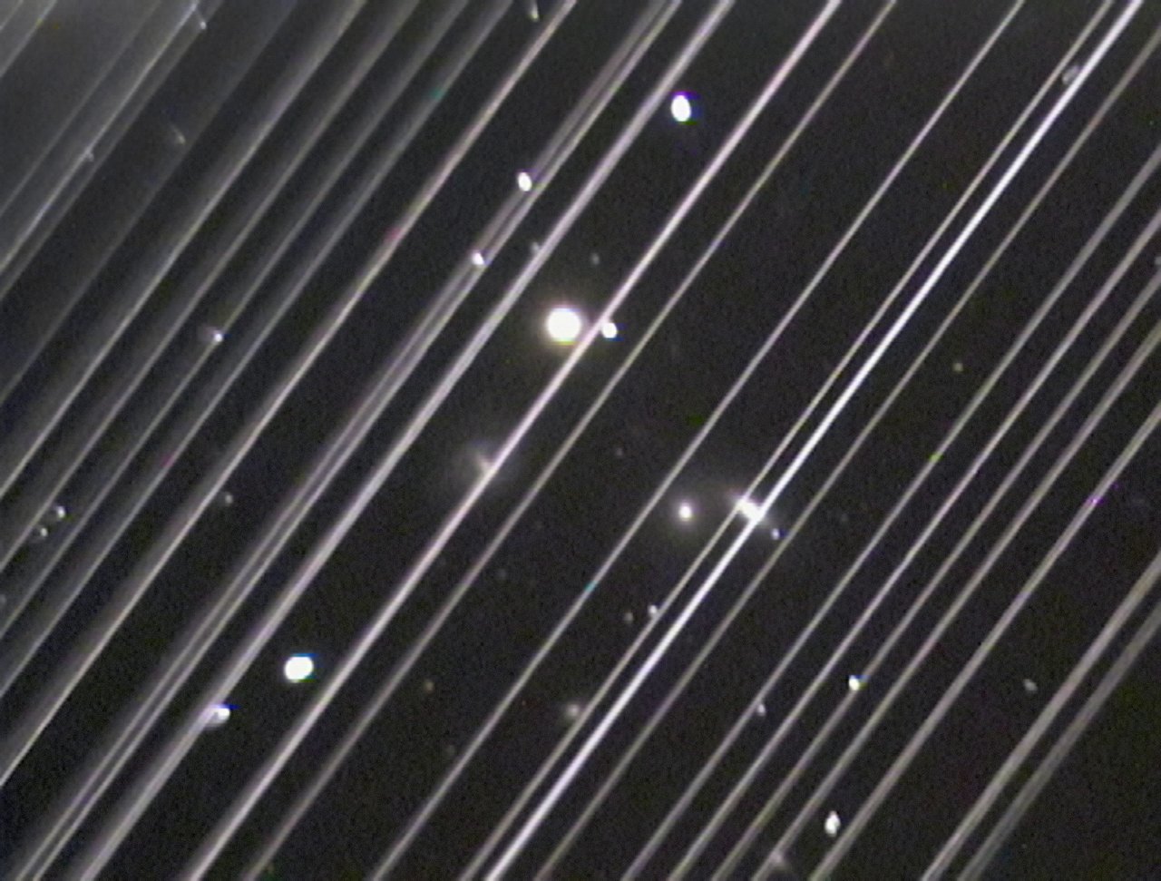

Nouveauté 2019 , les trains ou essaims de satellites
Le 24 mai 2019 lancements par Space X et largages simultané de 60 satellites "starlink" qui seront suivis de très nombreux autres (plusieurs milliers de satellites prévus pour offrir une couverture internet mondiale).
Avant que les satellites ne rejoignent leur position opérationnelle sur l'orbite, ils défilent à la queue leu leu bien serrés ce qui forme une grande guirlande assez impressionnante couvrant environ 10° de champ.
Une vidéo de Marco Langbroek    datant du premier jour.
Une autre le lendemain soir

Une petite observation de ce jeudi 20/02/14....
Après avoir passé quelques temps sur Jupiter, je fait un passage sur M35 et monte observer la carbonée voisine juste au nord.
La voilà à l'oculaire bien orangée et voilà que descend alors très lentement dans le champ un petit satellite bien jaune. J'ai donc le temps de prendre l'heure exacte et le satellite frôle l'étoile à 21h29m15s.
Je note tout cela et j'ai pu retrouver le coupable hier soir en passant le lieu et l'heure à la moulinette de calsky.
Il s'agit donc de USA184/NROL-22(2006-027-A), soit un satellite servant de relais pour retransmettre les communications des satellites de reconnaissance américains. Il se promène sur une orbite molniya et se trouvait alors à plus de 17000 km ce qui explique sa vitesse réduite par rapport au champ d'étoiles.
On peut aussi retrouver les caractéristiques de l'orbite et cette passe sur heavens above :
http://www.heavens-above.com/satinfo.aspx?satid=29249
http://www.heavens-above.com/passdetails.aspx?&satid=29249&mjd=56709.2027623843&type=A
la carte tirée de Calsky : usa184.jpg

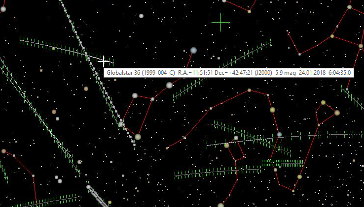

Guest Trifouillax
A 41 sec., passage de sat en perdition, d'après calsky un GlobalStar série 1 lancé en 1999, un réseau destiné à concurrencer la série Iridium. Jolie magnitude, largement supérieure à celle, théorique, affichée sur calsky (+5.9).

Le coup de gueule de Guillaume Cannat sur son blog, illustré par la photo ci-dessous.starlink.thumb.jpg.a2a09d714827cc9428cb315a2e8e9998.jpg
Image du groupe de galaxie NGC 5353/4 réalisé le 25 mai 2019 avec un télescope de l’observatoire Lowell en Arizona (États-Unis). Encore proches les uns des autres moins de deux jours après leur lancement du 23 mai, vingt-cinq des soixante premiers satellites Starlink sont passés dans le champ du détecteur lors de la pose photographique rendant l’image inexploitable.
Crédits : Victoria Girgis/Lowell Observatory
